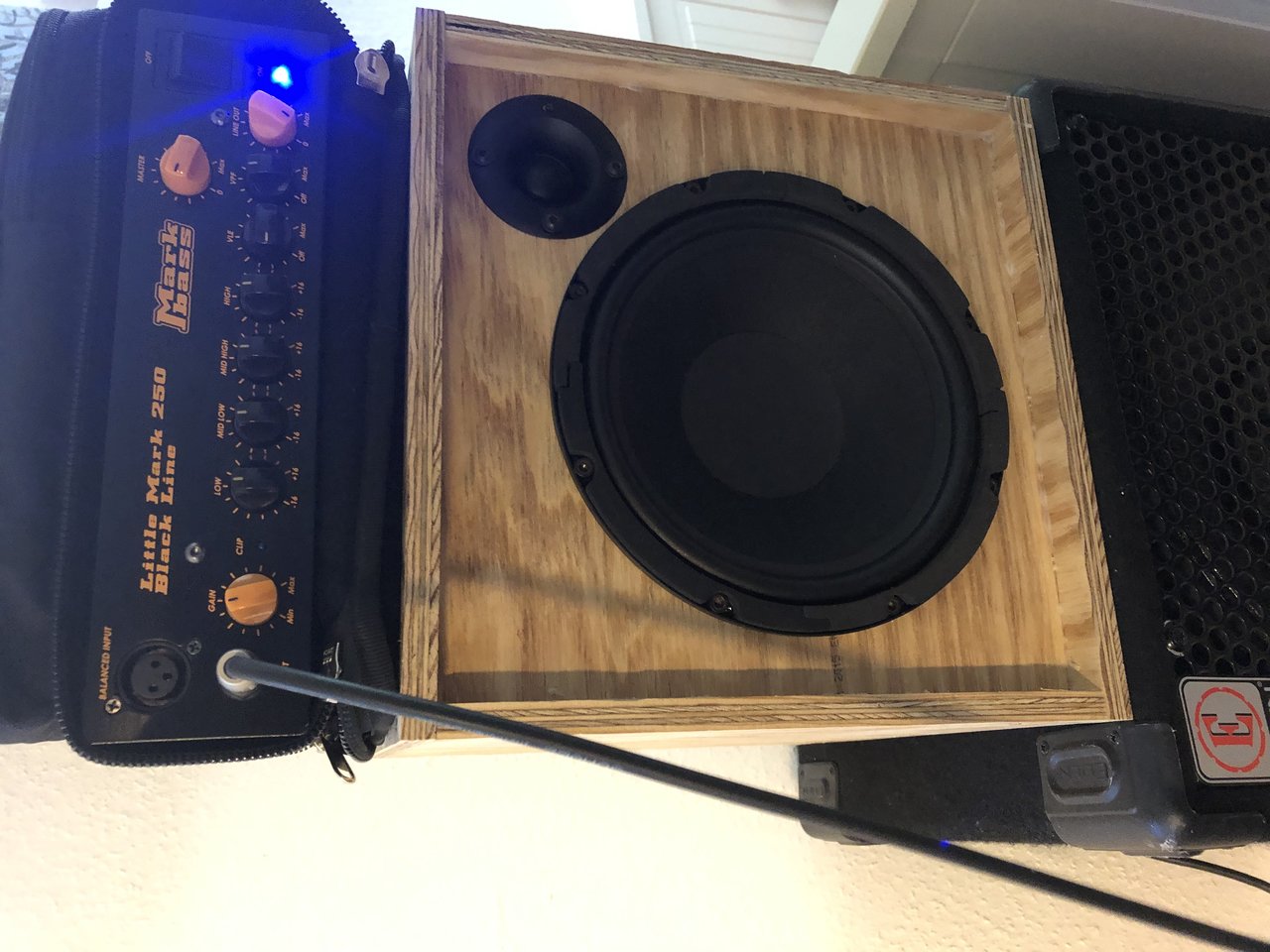

So Testaufbau fertig und auch gleich bestanden, der Lavoce! Er kann für einen 8“ tief, hält was aus und geht locker über Zimmerlautstärke. Ich habe leider keinen Vergleich zum MB 801 Combo, behaupte aber mal der der nicht besser spielt.
Den Hochröner braucht es eigentlich nicht....
Für meine Anwendung als aktive Bass MonitorBox auf fast Ohrhöhe, üben und Proben mit kleiner Besetzung in der BigBand voll OK... soll ja ein Combo mit TC BAM200 werden.
Jetzt wird er ein weiter eingeschwungen und ein Gehäuse in schön gebaut :-)
Wer das Testgehäuse zum Material Preis haben möchte meldet sich .

Schick!
Tendenziell ist es klanglich immer vorteilhafter einen stärkeren Amp zu betreiben, somit kann ich mir auch vorstellen, dass der 801 etwas hinten ansteht.

irgendwie sieht mir der Lavoce mit seiner Gummisicke so arg nach HiFi aus... Hast du den mal belastet?

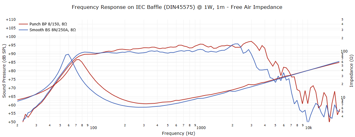

sind allerdings doch leiser als die Ferrit-Variante.
wie man's nimmt … unten rum wohl eher umgekehrt (der blaue ist der Neo)… aber insgesamt wohl eher vernachlässigbar … der rote wird wohl etwas knalliger sein, der blaue dafür runder
Da wwerd ich wohl nicht drumrum kommen, mal beide zu bestellen. Wobei der Punch doch ein ganzes Stück höher kommt...
Die Charakteristik wird aber wohl so sein, wie du vermutest. Ich werde berichten.

  • #71
Das wusste ich nicht. Ist halt so ein Gewohnheitsding.
Ja ich habe mich auch gewundert. Weiche Gummisicken, aber trotzdem über die Zentrierspinne relativ stramm geführt.
Habe die Teile mal seziert :D Neodym Magnete sollen sie haben, es sind aber fette Ferrit Magnete verbaut worden.
Gewichtsmäßig ginge also noch was.
Die weichere Sicke macht bei den Teilen schon was am Sound, der wirklich neutral, Hifi mäßig ist. 5 Saiter können schön wieder gegeben werden, die Combos klingen wirklich sehr gut. Bei höheren Lautstärken sieht man die Lautsprecher manchmal regelrecht pumpen, da sind härter aufgehängte Lautsprecher schon im Vorteil.

  • #77
ja, deutlich über Zimmerlautstärke mit LM2. Der Speaker macht ordentlich Hub aber kommt nicht aus dem Tritt.

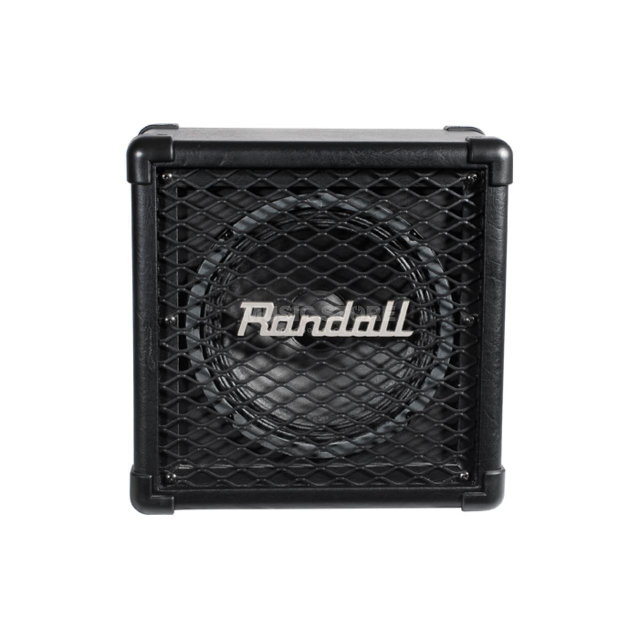

Wäre es auch denkbar, für solch ein Szenario einfach das Chassis einer Gitarrenbox zu verwenden? Die Auswahl an 108ern ist hier deutlich größer.
  • #80
Meinst Du jetzt
1. das Lautsprecherchassis selbst (also den Treiber) oder
2. das Gehäuse einer Gitarrenbox?
Beides nicht so gut, da
1. Gitarrenspeaker keinen vernünftigen Hub leisten können und auch (bis auf einige, meist teure Ausnahmen) mit Bass recht bescheiden klingen
2. die Gehäuse oft recht ordentlich mitschwingen (ist oft auch so gewollt), nie Bassreflex- und selten geschlossene Konstruktrionen sind (was von vorne herein die tiefe Tonübertragung verhindert).
Das Thema ist sehr komplex und deshalb habe ich es sehr vereinfacht dargestellt.
Es gibt jedoch von Randall eine kleine geschlossene 108 Gitarren-Box. Die ist gar nicht schlecht, wenn man den eingebauten Speaker sofort raus tut (der für Gitarre übrigens wirklich überraschend gut klingt, im Gegensatz zu den meisten 8" Plärrern)
Bei der habe ich den eingebauten Gitarrenspeaker durch einen edlen Neo-Breitbänder von Sica ersetzt und dazu etwas Noppenschaumstoff reingepackt. Ganz leise (5 Watt aus einem HK Bassmaster) klang der allein extrem gut. Mit mehr Leistung wollte ich ihn aber nicht mehr belasten, da er garantiert in die Knie bzw. mit Bass über den Jordan gegangen wäre und für das Späßchen dann zu teuer ist. Mit einer Subwoofer-Ergänzung (15", aktiv getrennt bei ca. 150 Hz) klingt das Ganze aber astrein und edel, HiFi-mäßig für Bass. Aber das ist eine andere Zielsetzung. Zurück zum Thema:
Die Randall würde bestimmt auch mit einem der hier genannten Speaker sehr gut klingen, wenn man nicht mehr als 20 bis 30 W reinjagt. Abgrundtiefer Bass ist aber nicht zu erwarten, da es eine geschlossene Box ist, wohl aber trockene schön tragende Tiefmitten. Man hätte auch den Vorteil, dass man keine Gehäuseabstimmung machen bzw. überprüfen muss (was ich bei meinen ja auch zuerst überprüft habe), da geschlossene Boxen bis zu einer gewissen Größe mit jedem der hier genannten Speaker harmonieren (bis auf den fehlenden Tiefbass).
