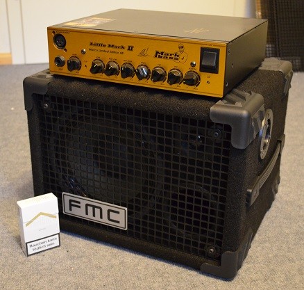

(Das ist nicht meine, nur ein Beispielfoto vom Hans, wie sowas aussehen würde...)
8" plus Tweeter, meine wäre ohne Tweeter etwas kleiner ;-)
250 Watt hat dat Ding....
