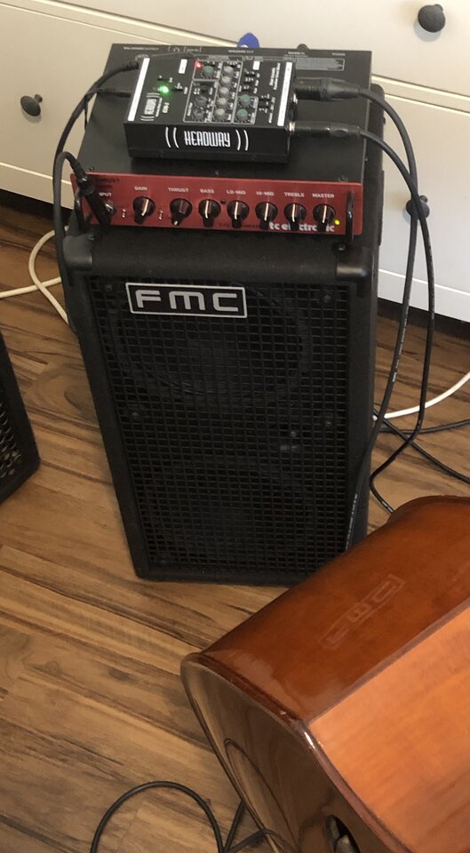

FMC 208H UL3 ist bestellt. Der Kontakt mit Hans war bestens. Sie ist hoch und schlank, wie ich's mag, hat nur 9 kg und mit 300 W genug Bumms für eine Big-Band-Probe. TC BQ500 drauf und mein Headway EDB2, fertig ist das neue kleine Besteck. Ich geb hier Meldung, wie sich die 208 dann in der Praxis bewährt.

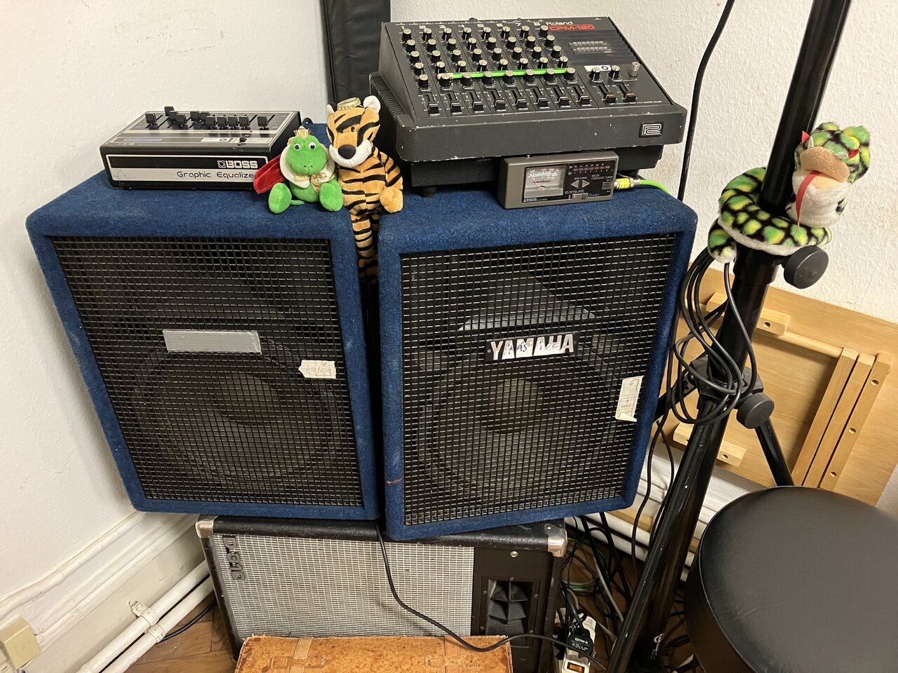

Wenn man bedenkt, dass man als Kontrabasser idR ohnehin einen voll ausgestatteten Preamp benutzt, dann sollte doch für bestimmt 80% der Anwendungen eine handelsübliche Aktivbox ausreichen, oder?
Reaktionen: Tomkat und Lohmannski
  • #38
Durchaus.
Mein Proberaum-Setup:
  1. Der Boss GE-10 is mein "Preamp". Wollte ihn schon verkaufen, hat sich aber für dieses Setup als sehr nützlich gezeigt.
  2. Den Roland-Mixer bräuchte es nicht zwingend, aber so kann ich bei Bedarf auch Anderes einschleusen. Ausserdem lag er schon seit 25 Jahren unbenutzt bei mir im Atelier herum und tat mir Leid…
  3. Die Yamaha-Aktivboxen agieren ansonsten bei Bedarf als mein PA, aber im Proberaum haben wir schon ein anderes PA installiert, und im Atelier hatte ich keinen Platz mehr, also…
  4. Die antike passive Dynacord-Box war seit ca. 1990 mein altes PA und dient hier primär als Sockel, ebenfalls wegen Atelier-Platzmangel. Kann aber auch angeschlossen werden, da der Roland ein Powermixer ist. Klingt eher nach Karton… :D
Auch der E-Bass läuft darüber.
Live benutze ich:
  1. als Preamp bzw. DI ins FOH
    • entweder Tech21 QStrip
    • oder HX Stomp
  2. Poweramp-Input (FX Return) vom SWR Workingman's 12 als Bühnenmonitor
Reaktionen: crocoolli
