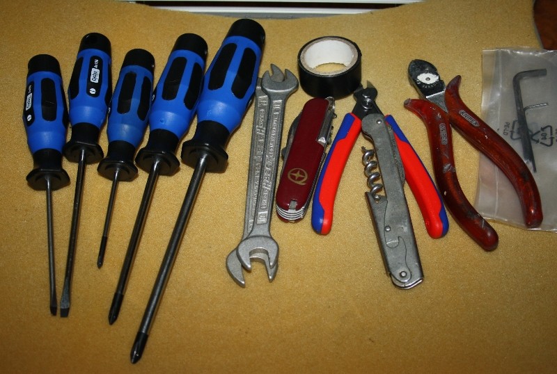

Ich hab auch lieber echtes Werkzeug, als fummlige Multitools. Da schlepp ich auch gerne für.
Bin aber noch am sammeln, ich denke so bin ich noch nicht vollständig.

Schraub mal mit nem Dreher vom Multitool ne Spax inne Wand, da haste kein Bock mehr.

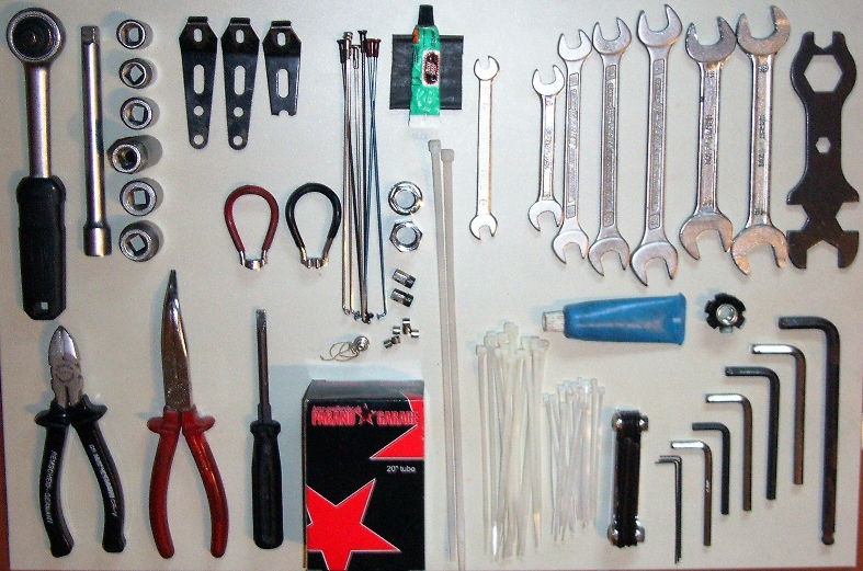

Hier noch eins für meine andere Leidenschaft, zum Glück sind die 90er vorbei und mein aktuelles Baby braucht nichtmal 1/3 davon.
