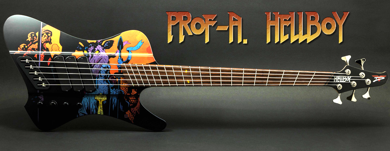

Bild 2: "Dingwall D-Roc-Hellboy" - Sondermodell - Spreizung: 37'' - 34''
Ich kann nur "für mich " sprechen. Diese "Spreizungen" nehme ich als "Player" schon lange nicht mehr wahr. Aber wahrscheinlich ist es meinen Fingern mittlerweile egal, welches Instrument gerade gespielt wird. Nur meine Ohren hören die Unterschiede im Klang - bei allen meinen Instrumenten ( 18 )...

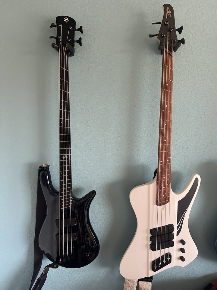

2. Hier kann ich nichts dazu sagen, ich habe zwei davon.
3. Spiele einen Spector Dimension HP4 und einen Dingwall D-Roc 4 Standard. Gestimmt sind die auf C-Standard. Meine Band spielt irgendwas zwischen Thrash und Metalcore. Ich mag einfach, dass die Saiten sich ausgewogen anfühlen und klingen. Bei „normaler“ Mensur war ich nie so richtig zufrieden mit den tiefen Saiten. Bei dünnen Saiten wars zu schlabbrig und dicke schwingen einfach nicht mehr so frei. Mit den 36,25“ an der tiefsten Saite kann ich mit einer 125er-Saite auf C oder B stimmen und habe für mich das richtige Spielgefühl und einen Klang, der gegenüber den anderen Saiten nicht abfällt.

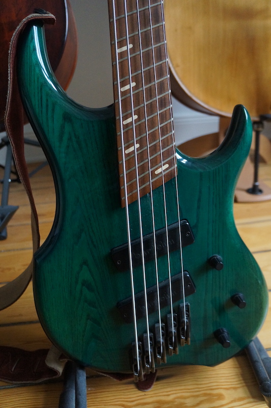

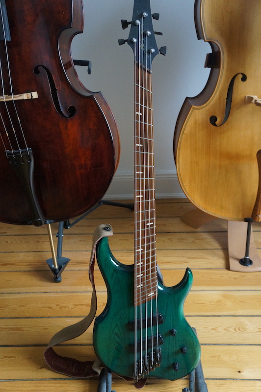

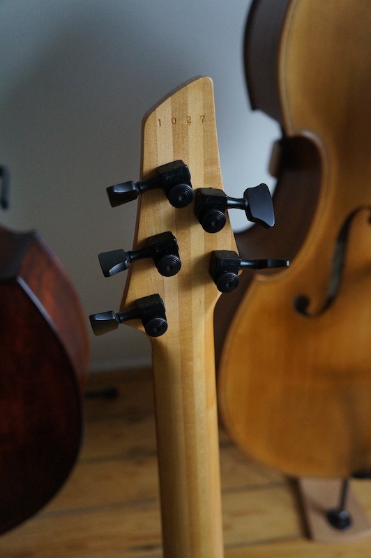

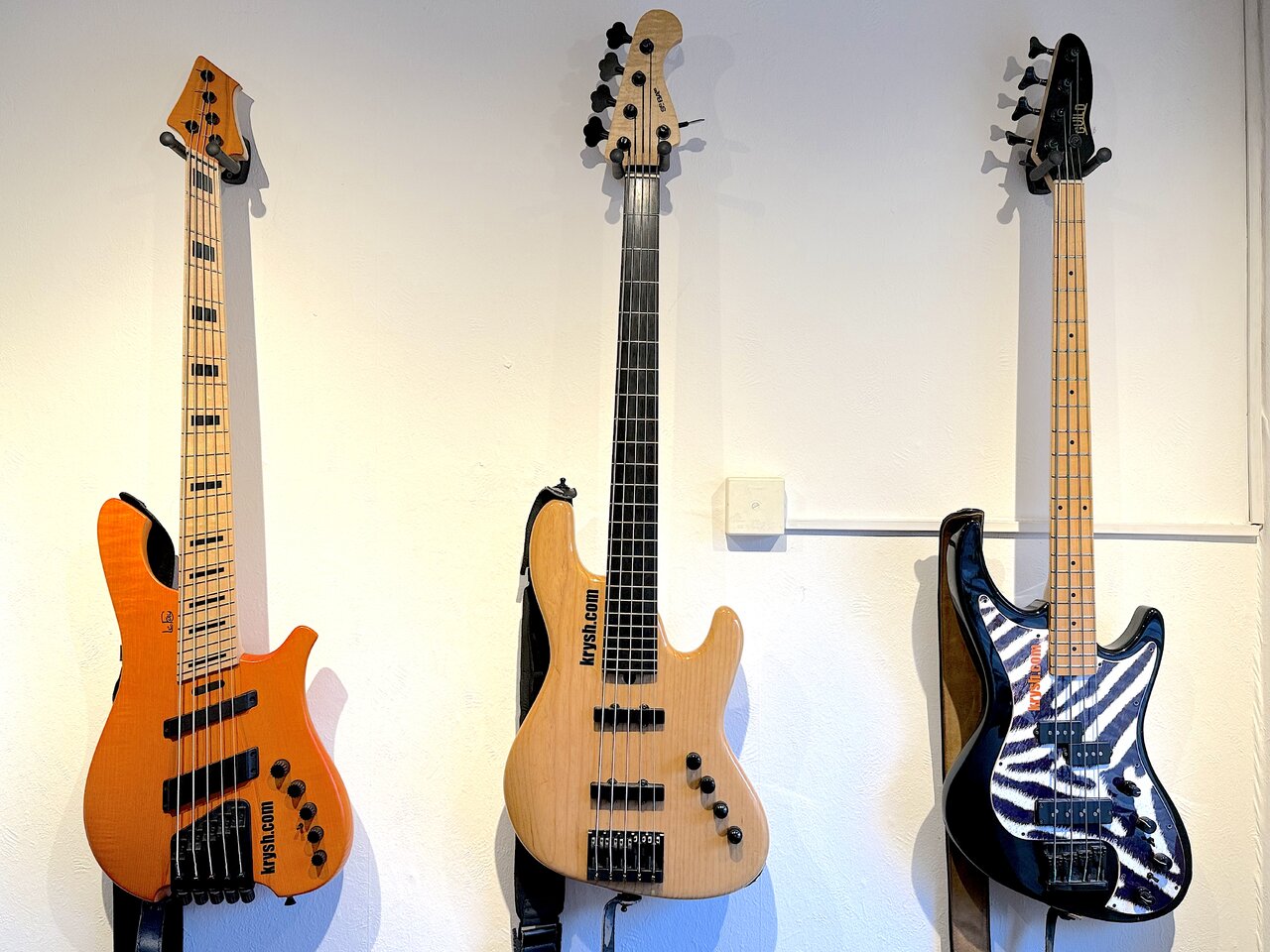

doch, hab ich seit 2016: Lefay Rob RHT krysh custom:
low B 89,5 cm (35,24 inch),G 85 cm (33,46 inch)
3. Und wenn ihr einen (oder mehrere) habt, möchte ich hier gerne Bilder sehen und Gründe für den Multiscale.
Bis 2016 gab es keinen FF der mir optisch gefiel, dann kam LeFay mit dem Rob um die Ecke, da wars um mich geschehen.
Sound, Haptik, Optik und die Physik haben mich überzeugt, und er kann sehr viel, aber eben nicht alles, daher zwar mein Hauptbass, für Nischen und als Ersatz sind da eben noch die anderen beiden.
