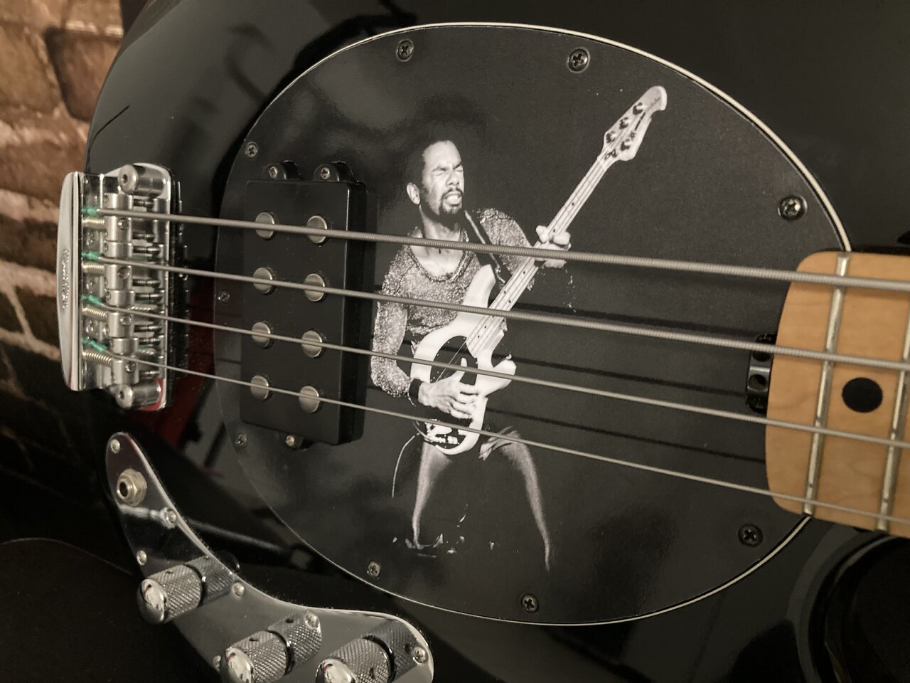

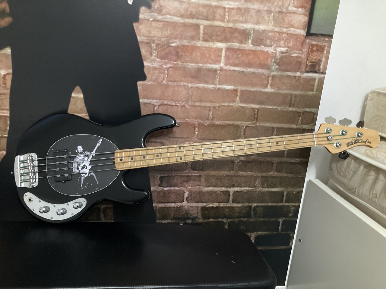

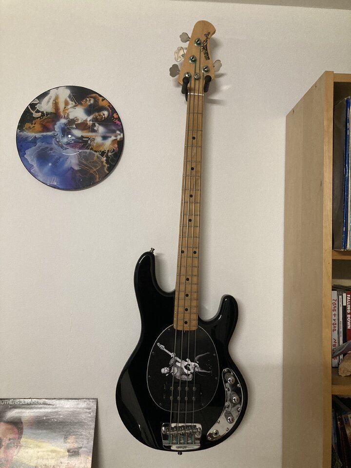

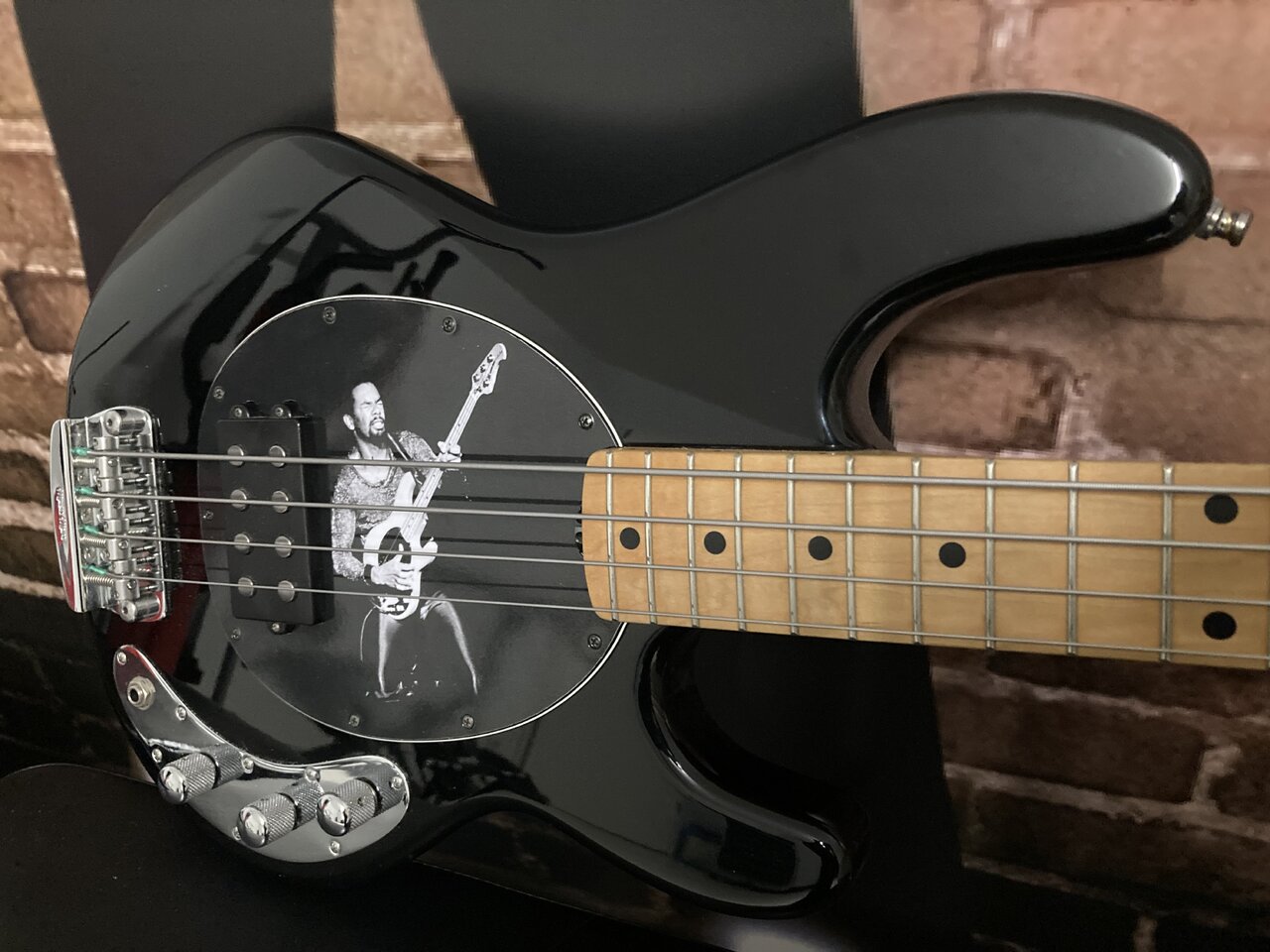

Gerade eine Pickguard-Extraanfertigung auf Wunsch bekommen von
Aram-Media.de
Wie sieht’s aus?
Reaktionen: jogurt, aBaxxi, chappie98 und 7 andere

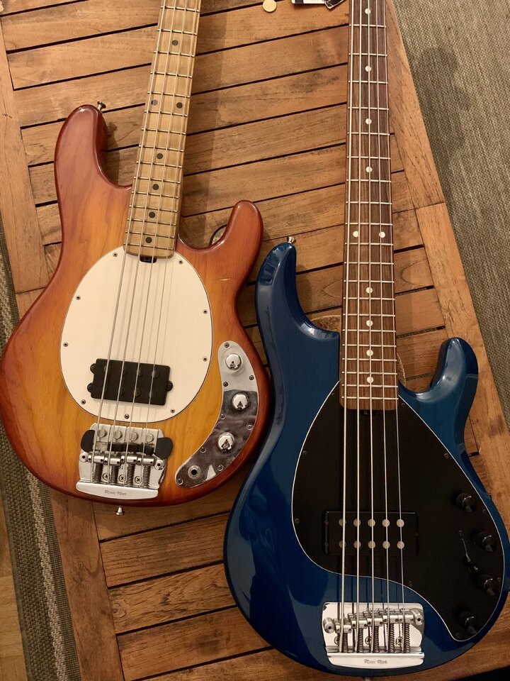

habe einen Neuzugang im Team, mein erster 5 Saiter ever, ist er nicht wunderschön?
Reaktionen: jogurt, Bassman1788, Daddylocal5 und 19 andere
  • #20.336
Ist er. Gratuliere!
Reaktionen: aBaxxi, mg.music und BassZwerg
