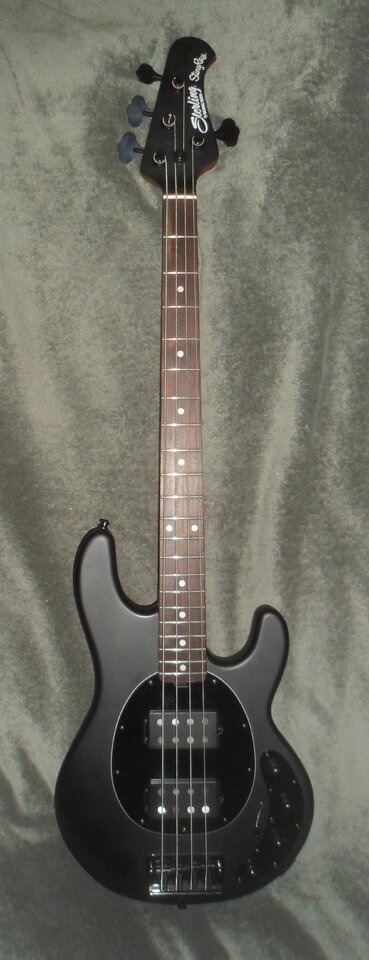

Vor ein paar Tagen habe ich hier noch schwadroniert, dass unsere Musicman-Bässe quasi unkaputtbar sind :-) ... zack, jetzt hat's meinen US-Sterling doch erwischt 😩
Das Problem:
Ein nicht sonderlich lautes, aber doch vernehmbares Knistern/Rascheln/Rauschen, das über den Amp/die Box zu hören ist ... beginnt unvermittelt, hört manchmal gleich wieder auf .... entsteht beim Spielen, aber auch, wenn der Bass mit aufgedrehtem Volume-Poti nur im Ständer steht ...
Der Test:
Verschiedene Räumlichkeiten (Proberaum, daheim), unterschiedliche Kabel benutzt, drei verschiedene Amps ausprobiert und natürlich die Batterie ausgetauscht -> keine Veränderung
Das weitere Vorgehen:
Ich könnte noch das kleine Kabel im Batteriefach bzw. dessen Lötstellen überprüfen, ansonsten mal den Preamp begutachten, ob ich da einen lockeren Draht o.ä. finde .... falls sich da nix findet, hat wohl der Preamp einen Defekt .... da klopft man dann bei Musik Meyer in Marburg an, oder?
:cheer:Frage an die geschätzten MuMa-Kollegen: Wer hatte schon ein ähnliches Problem mit seinem Stingray/Sterling/Bongo/BigAl usw.?
Der Bass ist leider Sondermüll, wenn Du das Porto übernimmst entsorge ich ihn :D
So, Scherz beiseite,
Das Kruschpeln kenne ich, allerdings nicht von einem Sterling. So wie Du das beschreibst, hatte ich das mit einem selbstgelöteten OnBoard. Da war der letzte Koppelkondensator kurz und mithin der Output nicht mehr gleichspannungsfrei. Nu war das bei mir ein Lötfehler, wie alt ist Dein Sterling? So was sollte als Alterung erst nach Äonen auftreten. Mein Sterling ist älter und hatte nur mit einem Poti etwas Anschub nötig.
Wenn Du ein Multimeter besitzt und Dir das geben möchtest, kannst Du ja mal, bei eingestecktem Kabel, schauen, ob da DC am Ausgang ist. Aber selbst wenn, wäre das wohl nur ein Hinweis für jemanden, der da angemessen qualifiziert rangehen kann.
Reaktionen: Chuck und TomW

Vielen Dank für Eure guten Vorschläge :great: ... die Säuberung des Elektronik- und Batteriefachs inklusive der Überprüfung aller zugänglicher Kabel und Drähte steht noch aus ...
Ich kann aber jetzt schon sagen, dass alle die Potis aller drei Regler ziemlich hässliche Geräusche von sich geben ... also sie knacksen ganz ordentlich, wenn man sie auf Anschlag hin und her dreht .... dort könnte also auch der Ausgangspunkt für das Rauschen liegen ... aber wie kriegt man das weg? :gruebel:

  • #20.354
Also ich bin inzwischen der Meinung, daß sowas zielgerichtet schlicht etwas Wissen, Erfahrung und auch die richtige Ausstattung benötigt (neben Meßequipment, wenn jemand nen Schaltplan von 'ner Sterling 3Band hat, ich wäre höchst interessiert).
Meiner hatte das Problem, daß das Vol-Poti gar nichts gemacht hat, war halt immer laut, das hat ein dezenter Stoß Tunerspray wieder hinbekommen. Das kann man mit den anderen auch probieren, aber ich würde da nicht übertreiben, das sind keine Shimano STI, in die man WD40 reinlaufen lässt, bis der Siff mitrausfliesst, und viele Experten raten eh von Kontaktspray ab, weils den Dreck nur umverteilt.
Dazu kommt aber, daß Du an die anderen Potis eh nur rankommst, wenn Du die komplette Elektronik ausbaust, zumindest bei meinem schaust Du nur aufs Bord, wenn Du den Deckel abnimmst.
Also, in Summe, wenn Du da nicht wirklich ein gewisses Maß an Grundfertigkeiten hast, würde ich mal versuchen, ob die Potis mit ein paar Bewegungen wieder gängig werden, alle weiteren Tipps hier sind halt Stochern im Trüben, und es hört sich ein bisschen so an, als hätte Dein Schätzchen etwas lange unter ungünstigen klimatischen Bedingungen zugebracht, vielleicht einfach auch nur viele Gigs mit Blood Sweat & Tears :D Wenn das ein professionelles Arbeitsgerät ist, lass es professionell richten. Wenn Du Dich als Hobbylette darauf verlassen können willst, weil Du damit mehrmals im Jahr auf der Bühne stehst, dann lass es professionell richten. Wenns Dich nur zuhause nervt....dann isses halt nicht so wichtig.
Btw.: das rot mit dem matching headstock sieht wirklich ultrascharf aus. Ist aber nicht auch noch translucent, oder?
Reaktionen: TomW
  • #20.355
Du shimmst mit beilagscheiben? Das hab ich ja noch nie gehört
Klar. Bei der Verbindung Hals-Body kommt es auf möglichst verlustfreie Schwingungsübertragung an. Also hartes, aber elastisches Material, also Metall. Ich habe mir passende rostfreie Edelstahlunterlegscheiben aus dem Baumarkt besorgt. Rostfrei, damit das Holz nicht verfärbt wird. Die Unterlegscheiben haben zudem den Vorteil, dass sie nicht verrutschen können. Ich kann nur sagen, dass sich keine Änderungen am Klang oder Sustain ergeben haben und alles seit Jahren bombenfest hält. Man kann zudem mit sehr dünnen Scheiben mit der Höhe des Shimmings experimentieren, wenn man denn will. Eine Scheibe von 0,5mm Stärke reicht in der Regel aber schon aus. Auf jeden Fall ist rostfreier Edelstahl besser geeignet als zurecht geschnittene Kreditkarten, Plastik- oder Holzstreifen oder gar Papier.
  • #20.356
ja, das ist definitiv so .... an meinen Musicmännern (oder generell aktiven Bässen) werde ich auch nicht herumbasteln .... bei einem Fender Preci dagegen kann man ja nicht viel falsch machen ;-)
ist auch hier so .... ich werde erstmal alles sauber rauspinseln und mit einem Staubsauger reingehen ... dann die manuelle Therapie und anschließend eventuell dezenten Kontaktspray-Einsatz ....
....es hört sich ein bisschen so an, als hätte Dein Schätzchen etwas lange unter ungünstigen klimatischen Bedingungen zugebracht, vielleicht einfach auch nur viele Gigs mit Blood Sweat & Tears :D
:D
ja, mich stört es, denn ich habe mein Equipment gerne in gutem Zustand ... aber ich bin zuversichtlich, dass ich eine Lösung finde ... ist auch nicht super-dramatisch - Technik, die in Benutzung ist, kann auch mal defekt sein :kaffee:
doch ist er - genau wie mein '96er SR 4 :stolz:
Reaktionen: jogurt, Chuck, aBaxxi und 7 andere

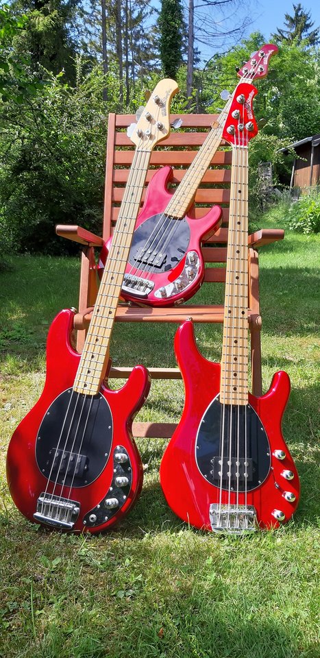

Mein RAY34HH mit neuer Mechanik und Sattel :-)
Reaktionen: Chuck, aBaxxi, Der P und 4 andere

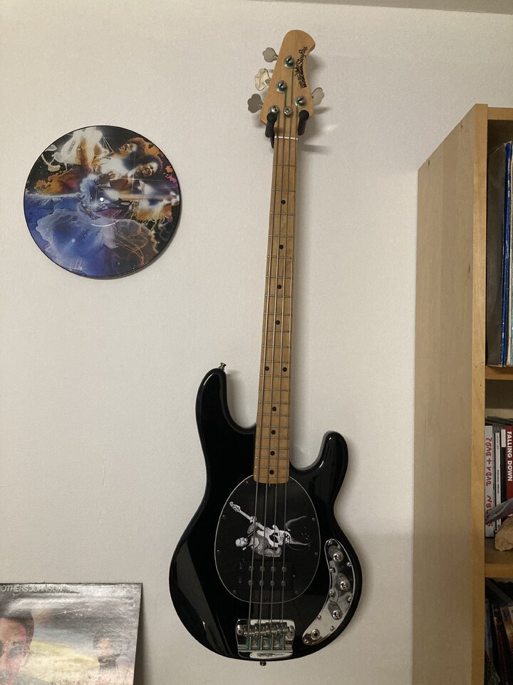

Will ich doch auch Mal meinen Ray hier zeigen.
Von 2004, ist einer der 3 Bässe die immer bleiben werden :-)
Beste H Saite und Druck ohne Ende. Mit 4,5 kg gerade noch akzeptabel schwer.
