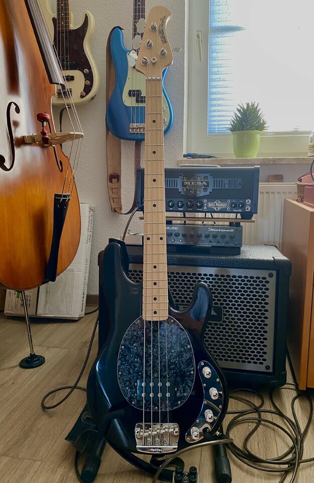

Nur so aus Jux und Dollerei, hier mein Neuer mit Black Pearl Pickguard und neuem Sattel:
