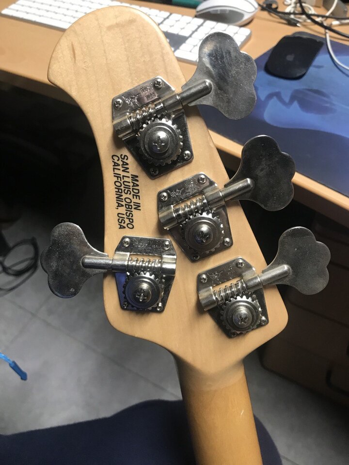

Das mache ich ungern (mußte es aber bei nem anderen Bass zwangsweise machen). Es dauert halt etwas länger, bis sich 4 Windungen zueinander so eingenuddelt haben, bis sie stabil gestimmt bleiben.
Was mich am meisten ärgert… ich könnte schwören, daß ich noch so einen Satz Wickelkerne behalten hätte, aber ich finde sie einfach nicht.
  • #20.622

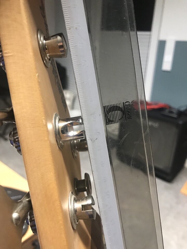

4 Windungen ist schon etwas viel. Das klappt auch nur noch mit den ganz dünnen Saiten. 2 bis 3 reicht auf jeden Fall. Ausserdem hast Du ja vielleicht Zugang zu einer Drehbank oder einen Bekannten mit einer solchen. Dann könnte man die Wickelposts nach unten auch ein wenig runterdrehen. Ein paar Zehntel Millimeter reichen ja schon.
  • #20.623
Das mit dem Runterdrehen ist halt kosmetisch Totalschaden. Okay, in der Abbildung ist auch der eine Originale Post natürlich gealtert allen Chroms beraubt, das wird dann unter aging fallen :D
Ich meine, auch die Alu-Posts sind an der Oberfläche je nach Hersteller und Finish verchromt, vernickelt...

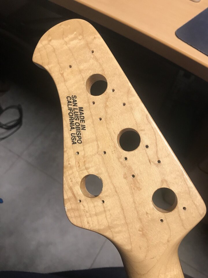

Ich möchte eigentlich auch KEINE neuen Löchen bohren bzw. Löcher sichtbar haben.
