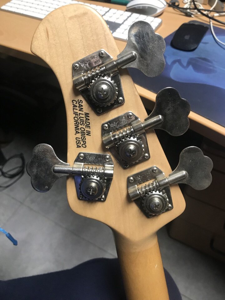

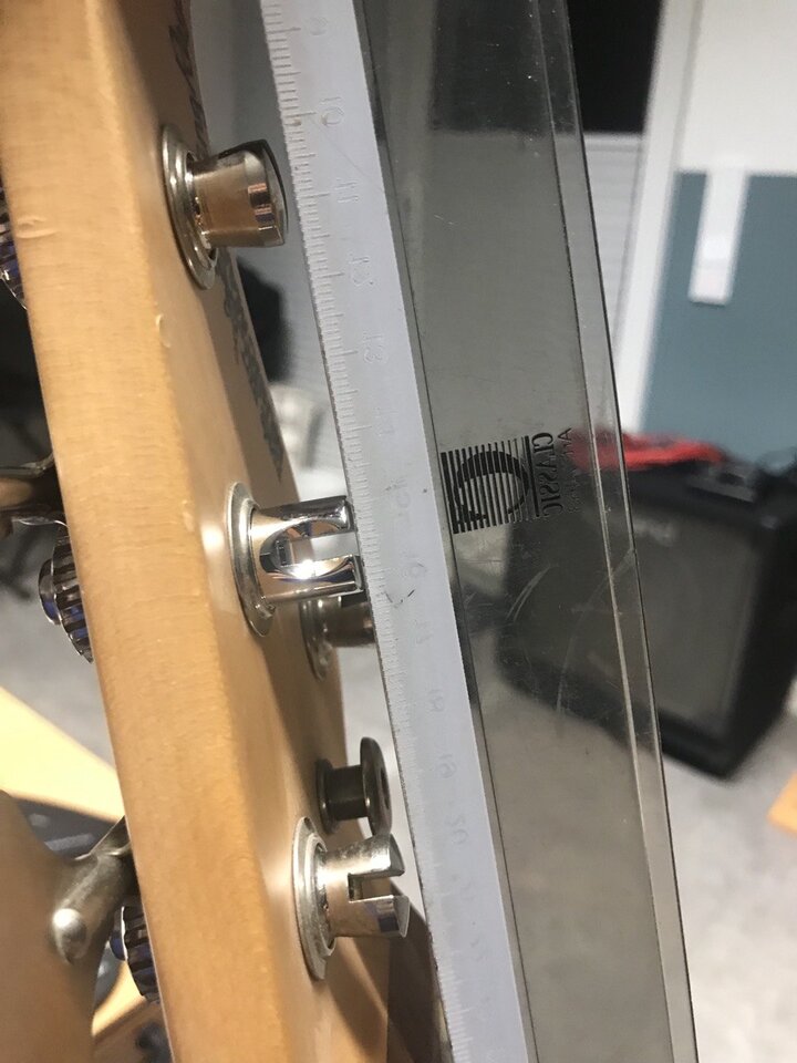

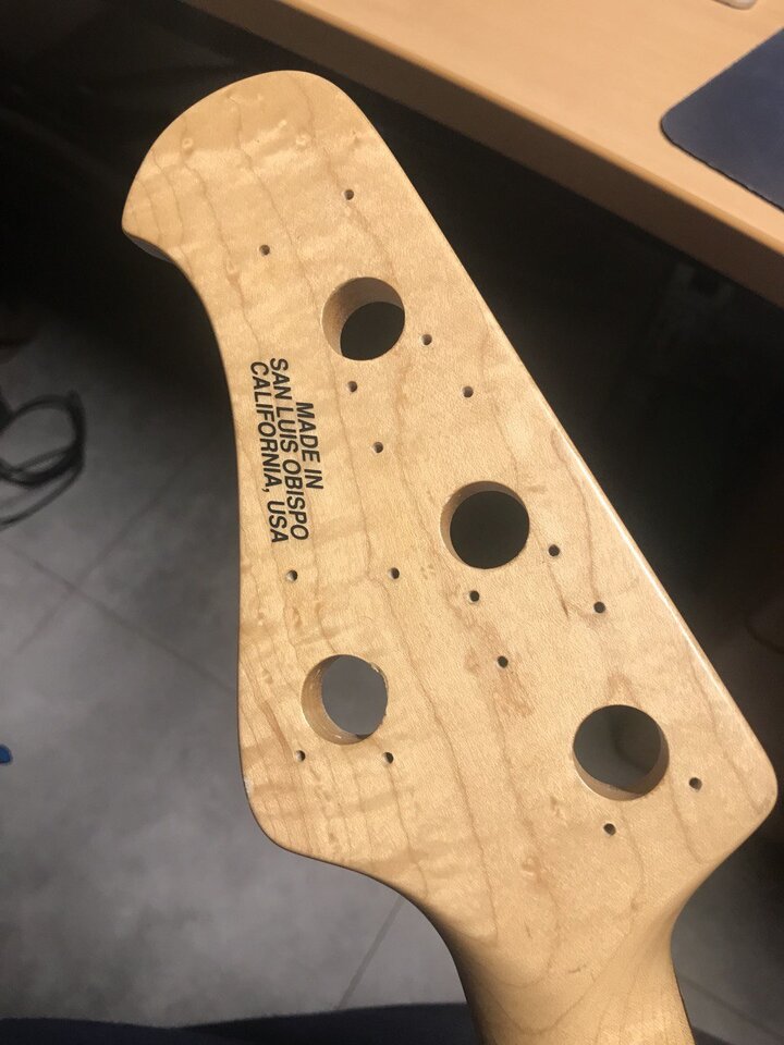

Ich hab' da mal ein Luxusproblem. Ich hab für meinem Fretless Stingray von etwa 2001 durch einen günstigen Zufall so um 2005 einen Bundhals bekommen, leider ohne Tuner. Wenn ich den Hals wechseln will, muß ich also zwangsläufig Tuner und Einschlaghülsen mit tauschen.
IMAGE 2022-12-10 17:51:45.jpg
IMAGE 2022-12-10 17:53:05.jpg
Das müßten damals Schaller gewesen sein, baugleich mit G&L, nur daß die G&L Alu-Posts hatten. Ich hatte damals meinen Kollegen in Übersee über einen Laden hier die Aluposts besorgt, die sich die Dinger dann zur Gewichtsreduktion in die MMs gebaut haben. Leider ist meine Quelle von damals versiegt, und ich bin auf das, was Schaller anbietet, angewiesen. Und die neuen BM passen zwar an den Hals, haben aber längere Posts und sind nicht tappered, heißt, sie stehen weiter von der Kopfplatte ab und drücken die Saiten mangels Verjüngung nicht weit genug zur Kopfplatte...

Zieh die Saiten doch einfach so auf, dass nicht nur eine sondern zwei oder drei Wicklungen um den Post die Saite nach unten drücken. Dann müsste das mit den Schallers auch klappen.
