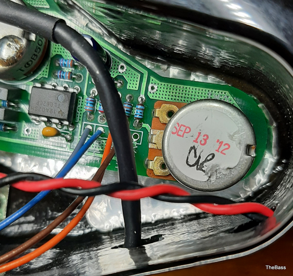

Leider habe ich bei meinem EBMM Sterling 5H bei der Demontage der Knöpfe das Volumepoti geschrottet. Eine erste Messung ergab 25kOhm log. Weiss evtl. jemand wo man das Teil als Ersatz her bekommt ? Eine komplette neue Elektronik möchte ich deswegen eigentlich nicht kaufen, zumal man die ja auch nirgendwo bekommt.
NB: Damit es mal etwas konkreter wird, so sieht's aus:
Gehäusedurchmesser 15mm, Durchmesser Montageachse ca. 8,5mm, 25kOhm log. (Audio Taper), Lötanschlüsse für Platinenmontage
Vielleicht kennt ja einer von den Hartwerkern hier ja auch eine Bezugsquelle bzw. welches Poti von Preh, Alps etc. da passt. Ich befürchte, dass mich der Vertrieb von MusicMan - wer ist das überhaupt ? - da auflaufen lässt und gleich die ganze Elektronik oder sogar den ganzen Bass haben will.

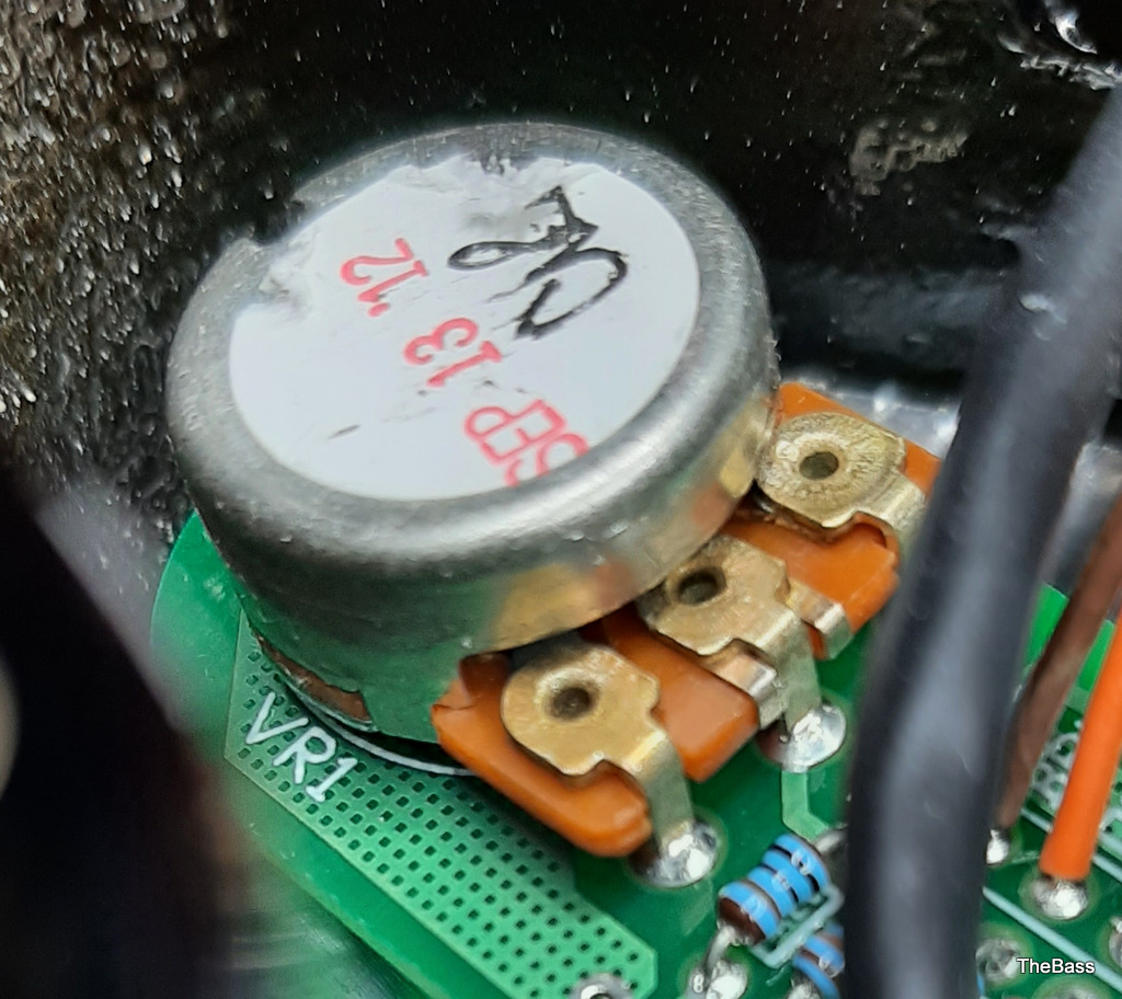

Problem ist wahrscheinlich die Bauform. Sieht das bei dem 5er aus, wie ich es vom 4er kenne? eigentlich normales Poti aber mit ewig langen Beinen, damit die Platine da gehalten wird, wo sie soll?

Das Poti wird ja keine Spezialanfertigung für MusicMan sein. Man müsste nur wissen von welchem Hersteller es ist. Dann könnte man es ja auch ohne den MusicMan beschaffen. Von der Seite kann man leider auch nicht viel erkennen:
  • #21.372
Ok, sorry, sieht bei mir ganz anders aus, da ist die Platine in dieser Blickrichtung über den Potis.
Das Problem ist imho die Richtung der Anschlusspins. Aber ich will nicht ausschliessen, daß es was bei den üblichen Vollsortimentern gibt. Kann aber gut sein, daß sich MuMa die speziell falsch rum biegen lässt. So ab 1000 Stürck wird das gerne angeboten.

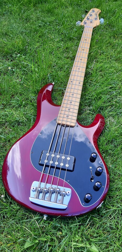

Meine rote Musicman-Familie hat Zuwachs bekommen - einen 1993er Stingray 5 in Translucent-Red :stolz:... ein paar Kratzer hat er, spielt sich aber butterweich bei nur 4,4 kg ... anstelle des originalen weißen habe ich sogleich ein schwarzes Pickguard montiert ....
Bei unserem Treffen erzählte mir der sympathische Kollege @heart murmur , dass der Bass vorher einem Bassic-Member namens @Franky-Ol gehörte? ... vielleicht gibt's noch weitere Vorbesitzer hier im Forum? ... so ein 30 Jahre alter Bass hat bestimmt ein paar schöne Geschichten zu erzählen :-)
