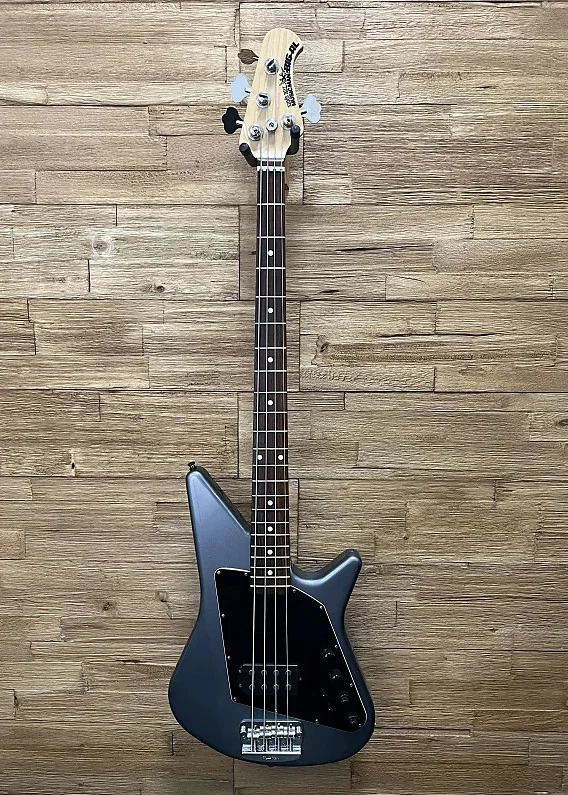

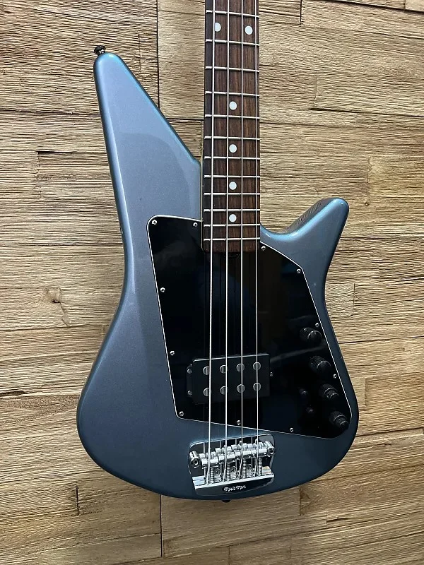

Ha, jetzt sagst du was:
finde ich von der Form her, optisch, rattenscharf!
(Bilder aus dem Netz)
Boah...Hammer... :O!
Genau so.
Wenn's den wo gäbe, würd' ich drauf sparen. Jetzt, wo ich die MMs kennengelernt habe.
Klingen die Big Als eigentlich ähnlich wie die Stingrays?
