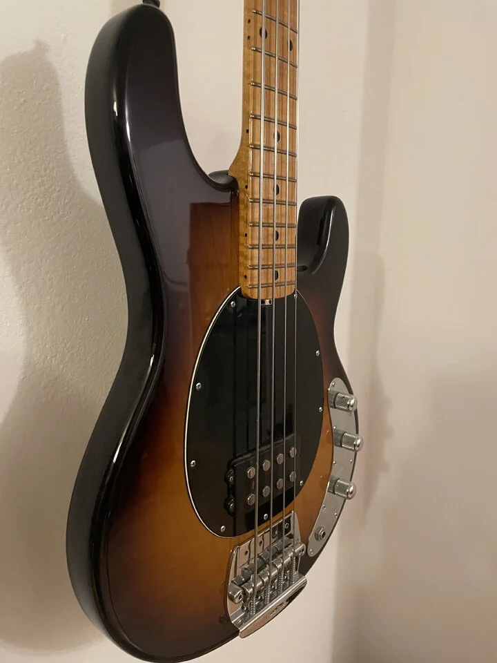

Grad wieder in der Hand gehabt …
Classic ray mit flats
Reaktionen: cellkirk74, jogurt, cwegy und 14 andere

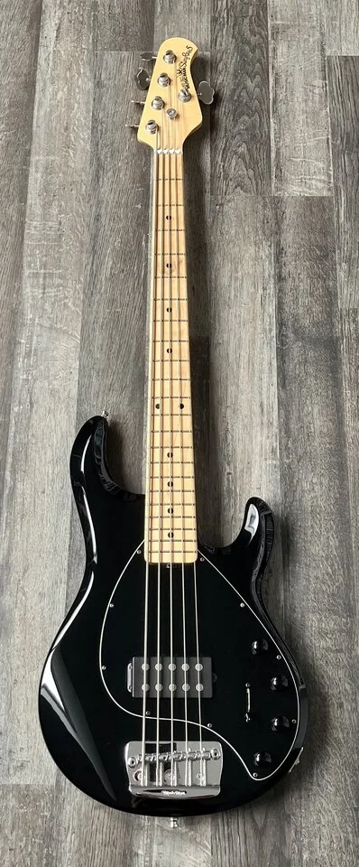

Oh, nicht uninteressant:
Ohne jetzt den Fans auf die Füße treten zu wollen, aber ein Sterling Sterling ist schon lustig!
Gibt's da schon mehr Infos zu? Hab' nix gefunden.
der Preis? war nicht angegeben
immer noch Plastikbatteriefach, mittig in der Boddyrückseite?
Wo steht das?

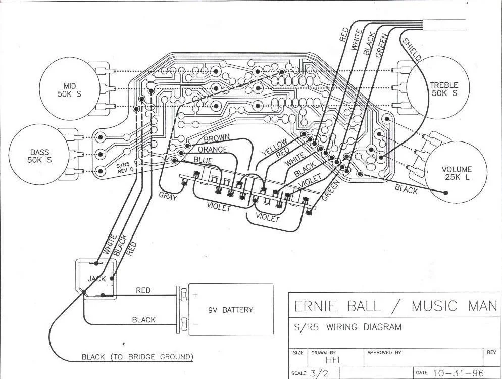

Hallo Kollegen,
habe einen 2000er Stingray 5 H (metallic red) gekauft, bei dem in der mittleren Pickup-Switch Position fast nix aus der Kiste raus kommt.
Die ist gut und gerne doppelt so leise wie die äußeren Positionen, und klingt komplett muffled.
Jetzt meine Frage: stimmt hier irgendwas nicht mit dem Wiring?
Ich habe noch einen 98er 5H, der hat das nicht...
Gruß,
Chris
  • #24.070
Hast Du mal die Lötpunkte am Schalter kontrolliert? Zudem könnten die Kontakte des Schalters nach nun fast 25 Jahren auch ne Macke haben...
  • #24.071
Sieht alles gut aus (aber das heißt ja nix). Muss ich wohl durchmessen. Weißt Du, ob es irgendwo ein korrektes Diagram für das Baujahr gibt?
  • #24.072
Das ist das Diagramm für den SR5 H von 1996 bis 10-2006:
Reaktionen: aBaxxi, mo-og, TomW und eine weitere Person

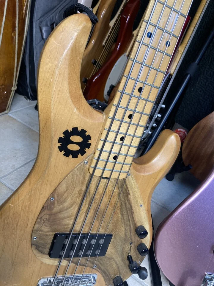

Bei meinem US-Sterling hat der 3-Wege-Schalter auch mal für Probleme gesorgt (das waren allerdings Störgeräusche) ... nach Ausbau, Reinigung und Wiedereinbau des Bauteils war alles wieder ok ... mein Eindruck war, dass der Regler etwas fragil ist, sich möglicherweise im Laufe des Zeit etwas lockert und dann ein schlechter Kontakt entsteht ...
bei meinem war einfach nur extrem viel gleitfett drauf. wollt den schalter schon tauschen als es mir dann doch auffiel.
einmal sauber gemacht und keine unterbrechungen mehr.
aber btw., der hat nen festsitzenden thrussrod. leider gebraucht gekauft.
im moment ist alles noch gut, aber irgendwann will/muss ich da bestimmt dran.
ballistol einlaufen lassen, hals geklopft, verschiedene male versucht ob sich was bewegt - nein.
