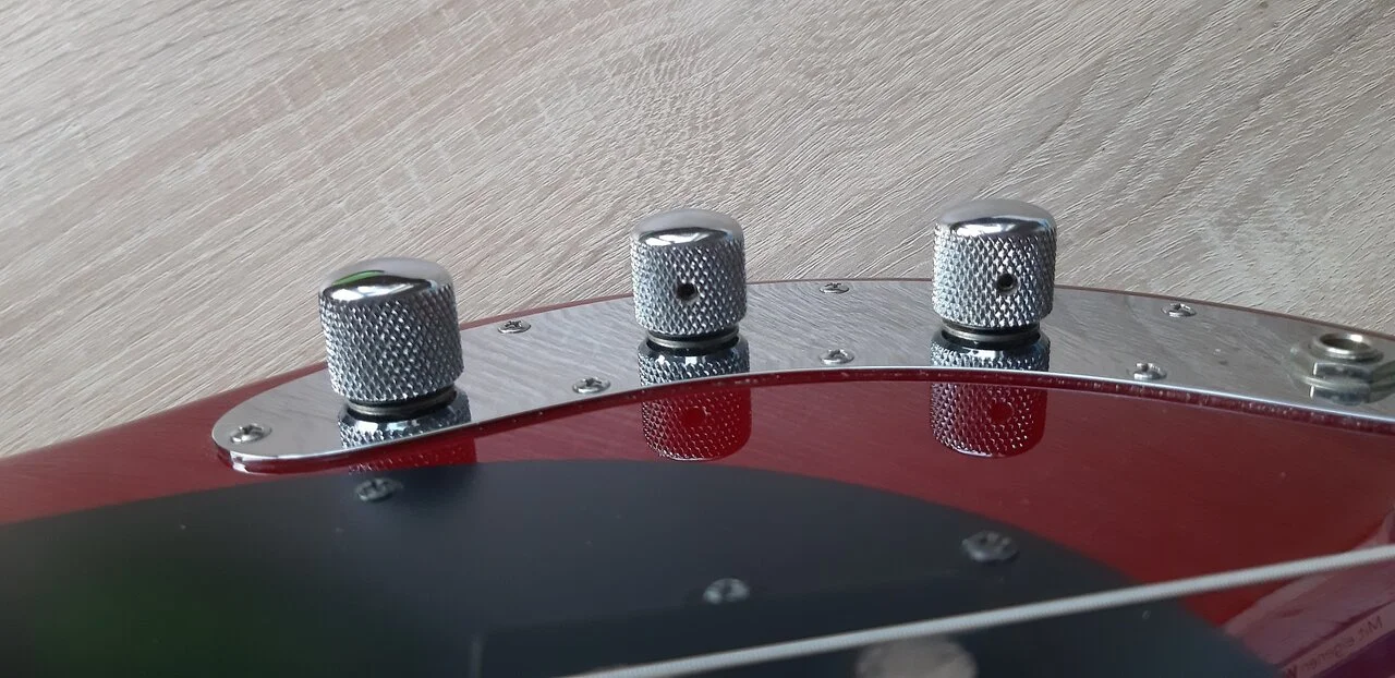

Zu dem 2-Band-EQ:
- natürlich kannst Du Bass und Treble einfach intuitiv nach Geschmack einstellen - das ist beim Stingray absolut easy und man kann eigentlich kein schlechtes Resultat bekommen ...
- falls Du doch die Cut/Boost-Regelung nutzen willst:
die Knöpfe von Bass und Treble abschrauben und den Poti-Kopf ungefähr zur Mitte des Regelwegs drehen ... dann die Knöpfe wieder montieren und zwar so, dass die Inbusschrauben mittig nach oben zum Bassisten schauen .... das ist dann genau die Mittelstellung für Cut/Boost :-)

Es geht mir um die Ablesbarkeit.
Und klar, irgendwas ist immer. 8D
verstehe ... deshalb ja mein Vorschlag, die seitliche Inbusschraube als "Zeiger" zu verwenden: Schraube mittig nach oben (in Richtung Saiten bzw. Blickrichtung des Bassisten) = Flat-Stellung der Potis ... davon ausgehend dann je nach Wunsch Boost oder Cut :nix:
Ist in dämmerigen Licht schwer auszumachen, außerdem verschwindet die Madenschraube je nach Stellung des Knopfes.
ich habe mich da völlig dran gewöhnt und stelle mir den Sound ganz nach Gehör ein.
Das ist auch eher mein Gedanke.
Ich hab' das Radfahren ja schließlich auch ohne Stützräder gelernt! :ugly:
...nachdem ich mir beim Rollerfahren das Schlüsselbein gebrochen hab'... :embarrassed:

sind MMN tatsächlich ein Schwachpunkt an dem Bass. Bin am Überlegen, mir da was Anderes zuzulegen.
Das ging mir bei meinem Classic Sabre am Anfang auch so. Ich habe auch die Imbusschrauben mit den Potis so gedreht, dass ich das etwas ablesen kann. Mittlerweile stelle ich nur noch nach Gehör ein, was gerade bei der MM-2-Band-Klangregelung super funktioniert. Ach, was für ein fantastischer Bass…

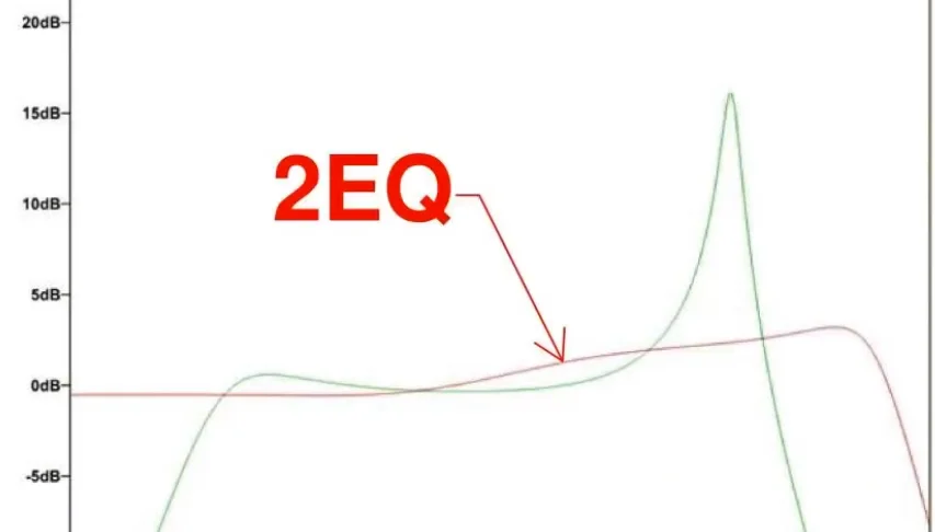

@uncool sam
Hier zur Orientierung ein Screenshot aus dem hier schon sehr oft zitierten YT Video, wo einer 2Band und 3Band analysiert.
Rot ist 2Band mit 50% Bass und 50% Treble
Grün ist 3Band mit 50% Bass 50% Mid 50% Treble
Wenn Du also Bass halb aufdrehst und Treble vielleicht auf 40% nimmst, haste flat. Der 2Band st nicht easy einzuregeln, da sich die Regler ziemlich gegenseitig beeinflussen. Einfach so lange probieren bis was gefällt und dann merken. :-) Ich spiele die Regler gerne so bei 75%.
