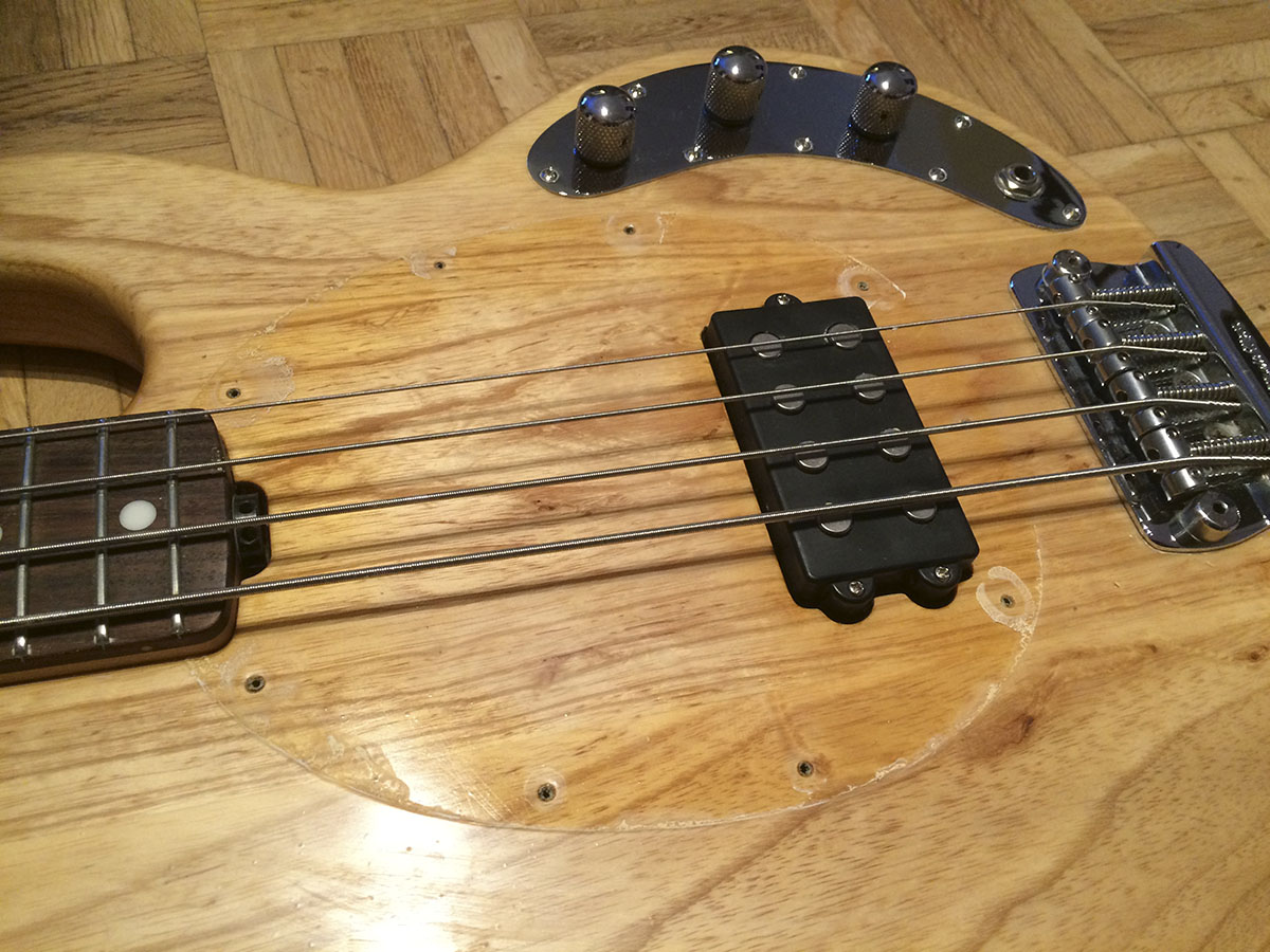

  • #11.355
Liebe Musicmänner,
zuallererst, bin seit gestern auch stolzer Besitzer eines Stingrays mit
2 Band Eq, RW mit Naturfinish. Es gibt aber ein massives Problem:
Hab den Bass hier im Flohmarkt von einem holländischen Forumsmitglied
ersteigert, gestern kam er an. Auf den ersten Blick alles Original Bj. 2007,
beim Anfassen fiel mir auf wie fies klebrig der Korpus ist.
Bei genauer Betrachtung gibt es eher glänzende und eher matte Stellen,
dazu viele Spuren einer kürzlich aufgetragenen Reinigungspaste. Schnell
ans Internet, vielleicht gab es eine Ausführung mit gewachstem Korpus,
hab ich aber nicht gefunden. Dann Pickguard abgeschraubt, darunter auch
glänzende Flächen, mit viel Resten der beigen Reinigungspaste um die
Schraubenlöcher herum, als ob die Paste dort eingesickert ist und sich
unter dem Pickguard verteilt hat. Auch sind überall kleine Pocken in
der Oberfläche zu finden.
Dann mal schnell den Verkäufer angeschrieben, ob er weiß woher diese
Kleberei herkommt, er meinte, das wäre ihm nie aufgefallen und
zurücknehmen würde er ihn auch nicht. Der Bass würde ja schließlich
supergut klingen.
Meine Fragen: Weiß jemand ob MM auch mal gewachste Bodies ausgeliefert
hat? Kann es sein, dass jemand den (ich vermute mal) originalen
Seidenmattlack angelöst hat, mit welchem Mittel auch immer? Wie bekommt
man die Klebrigkeit weg, hilft da nur ein Abschleifen und eine Neulackierung?
Oder kleben alle matten Stingray so?
Bin ich überhaupt richtig mit dem Thema hier, oder ist das die falsche Sparte?
Möchte den Bass nicht auseinanderschrauben und lackieren lassen für das
Problem, dann ist er ja auch nicht mehr original.
Aber, und das ist das gute an der Sache, er klingt so unglaublich gut, das
ist faszinierend. Nach 35 Jahren Bassspielerei , einigen getesten MM´s
und vielen verschiedenen Bässen hat mich jetzt das Teil vom Sound her
komplett umgehauen. Sensationell klingt der, unfassbar. Jetzt verstehe
ich euch Musicmänner! J
Viele Grüße, Joe.
Reaktionen: Chuck und Kong

Klingt als hätte der vorbesitzer versucht den Lack unsachgemäß zu entfernen. Ich würde da mal direkt bei EB über deren Forum nachfragen und vielleicht mal bei einem Tischler vorbei fahren.

wenn die glatten stellen (ich meine nicht die unter dem schlagbrett) an viel befingerten stellen oder an der armauflage sind, dann ist da vermutlich ein unpassendes zeug aufgetragen worden. die reste an den schraubenlöchern lassen ja auch darauf schliessen. ich würd einfach mit einem feuchten tuch versuchen das runter zu polieren. wird -je nach konsistenz- eine ziemliche arbeit werden. sollte aber im grunde nix dramatisches sein.

Ich denke da wurde eine komische Polierpaste oder was auch immer verwendet welche sich mit dem Lack nicht verträgt... normalerweise ist da Garnichts klebrig!
Ich würde nun mal mit abgeschraubten Pickguard zuerst mit feuchtem Waschlappen alles ganz stark abschuppen, eventuell sogar etwas Kernseife oder Schmierseife verwenden. Damit kannst du nichts kaputt machen! sogar unbehandeltes Holz kann so ohne Probleme gesäubert werden! Das machen z.B. die Figurenschnitzer auch so wenn sie fertig sind bevor der Wachs oder die Farbe draufkommt (da sammelt sich bei Schnitzen durch das ständige berühren beim umspannen doch erheblich "Handfett" auf dem Holz).
Danach würde ich den Body mit einem ganz leicht Öligen Lappen oder altem T-Shirt (z.B. Griffbrettöl) nochmals nachsäubern. Dem Lack passiert da nichts! und er ist dann bestimmt nicht mehr klebrig, sondern im ersten Moment minimal ölig / rutschig, was sich aber sehr schnell verflüchtigt. Man kann dann auch nochmals mit trockenem T-Shirt nachpolieren.
Sehr gute Wahl übrigens! genau so muss ein Stingray aussehen!;-)
