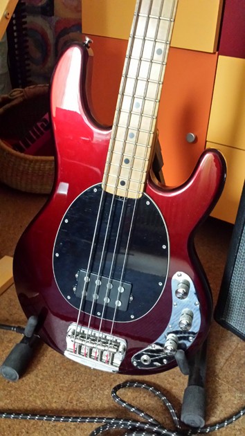

LIebe MuMa/EB-Gemeinde, freue mich bekanntgeben zu dürfen, dass ich neben "Leo's Home" (und der Sandberg-Kiste) auch hier wieder eine Homebase habe :-)...
Nach dem dummen Verkauf meines alten SR4 vor einigen Jahren und einer Zwischenstation über einen wirklich tollen Ray34 ist bei mir heute Morgen ein besonderes Exemplar eingezogen: ein 1997er SR4, Limited Edition von der Frankfurter Musikmesse in HotRed (50 Stück in D und A) ...
Interessanterweise ist der Bass (bzw. eines der 50 Exemplare) sowohl auf der Musicman-Wikipedia-Seite ebenso abgebildet wie auf Garvins Homepage ...

Boah, ein echtes Leckerstück! :great: Gratulation! :bier:
Edit sacht noch: Kleiner Tipp zum Gittenständer: als Ray-Liebhaber und -Spieler habe ich allen meinen Gittenständern dieser Bauart eine kleine Behandlung mit der Eisensäge verpasst, die rechten 'Hörnchen' sind nun ca 1,5 cm kürzer. Das erhält die Funktion des Ständers und macht das Handling mit Rays/Sterlings angenehmer ;-)

Danke! ... mit dem "rechten" Hörnchen meinst Du dasjenige an den Potis? ... ja, das ist eine gute Idee ...

Ich habe auch heute wieder feststellen können, dass die Stingray-Necks zwar durchaus massiv sind, aber durchaus gut bespielbar, weil kein Vergleich zu dem breiten und kantigen Hals eines 50s Precis ...
Yepp.
Erst die Gummiummantelung mit dem Teppich- oder Clichémesser rundherum einschneiden und vom Metall abziehen (ist nicht geklebt), dann Metallkern kürzen, das abgezogene Gummimantelstück ebenfalls kürzen und wieder draufschieben. Sieht man hinterher nur, wenn man's weiss ;-)
