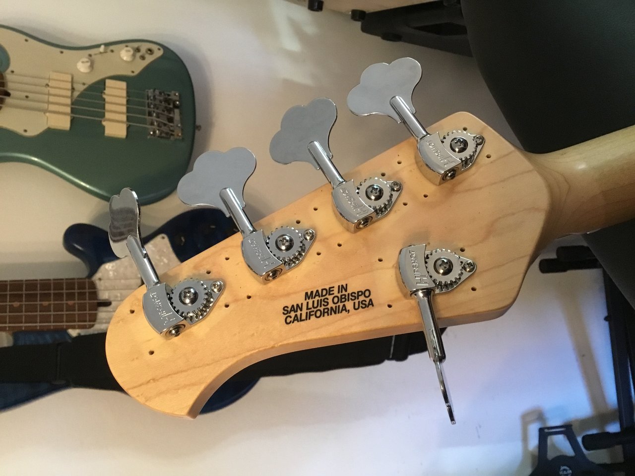

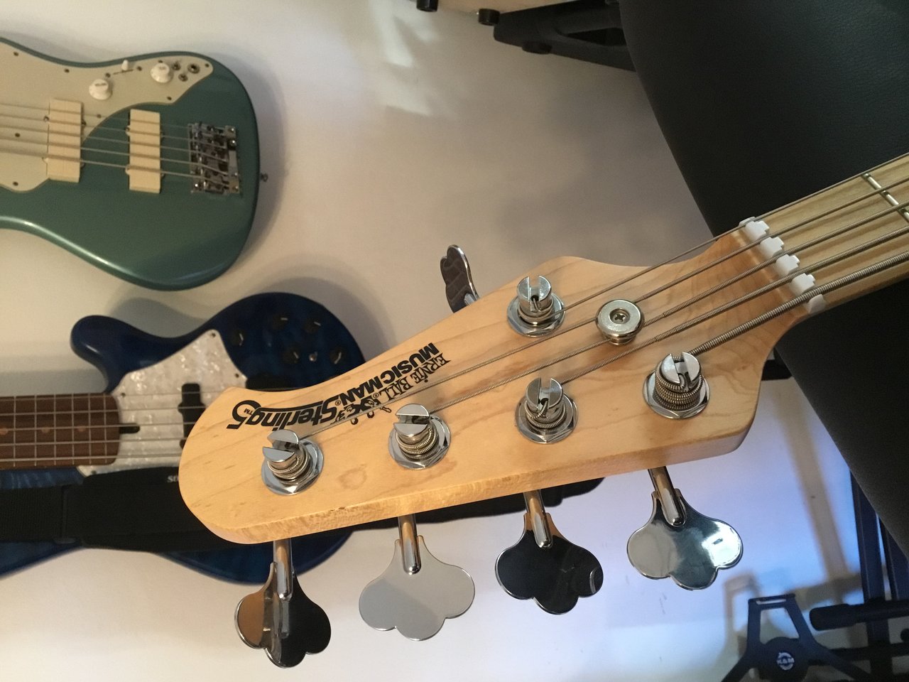

al eine Frage an alle Stingray und Sterling Spieler:
Diese zwei Modelle sind meiner Erfahrung nach häufig kopflastig, da Music Man die massiven Tuner verbaut. Gibt es denn leichte replacement Mechaniken, welche auf diese Instrumente passen? Wenn ja, hat das schonmal jemand gemacht und kann berichten?
Danke!
LG Chris
Kurzes Update:
Ich habe mir von Bass Direct UK Hipshot Licensed Clover-Leaf-Tuner für je 16£ schicken lassen. Laut Basschat die gleiche Qualität wie die der orginalen Hipshot Tuner. Ich kann auch keinen Unterschied feststellen. An der Kopfplatte ziehen jetzt 210g weniger und die Kopflastigkeit des Basses ist weg. Der Bass wiegt jetzt nur noch knapp 4150g. Da der Hülsendurchmesser etwas kleiner ist als bei den Music Man Mechaniken, habe ich etwas Klebeband um die Hülsen gewickelt - funktioniert prima. Wer es etwas professioneller machen möchte, kann auch ein dünnes Blech um die Hülse legen.
Nur zu Info, falls jemand die gleichen Probleme hat.;-)
Herzlich,
Chris
PS: Laut Edith sind die Hipshots 1/2"
Reaktionen: Gast74883, coolbasser und Mudskipper

  • #13.792
Mh 200 g weniger könnte mein Al5 am Kopf gut gebrauchen.
@Chris85 vor den neuen Bohrungen hätte ich ein wenig Respekt, wie hast Du das genau gemacht?
  • #13.793
Vorteil ist, dass die Löcher bei einem eventuellen Rückbau unter den Music Man Mechaniken verschwinden.
Früher habe ich die Schraublöcher immer vorgebohrt. Einfach den richtigen Bohrer mit einem guten Klebeband auf der passenden Tiefe abkleben. Mittlerweile bin ich da bei kleinen Schrauben relativ schmerzfrei. Die Kopfplatte ist doch recht massiv....
Mit einem kleinen Winkel kann man auch gut überprüfen, ob die Flügel in 90 Grad zur Headstockkante stehen.
