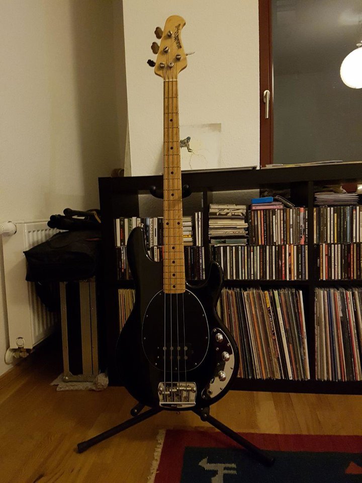

  • #14.216
Glückwunsch. Kein Bass, kein Bild.:-)
here we go, kein besonders gutes licht, daher eher quick and dirty.
hab den grünspan jetzt erstmal mit wattestab und vorsichtig mit nem kleinen schraubenzieher grob abgeschabt und noch ein paar mal mit in fensterputz getunkten wattestäbchen nachgewischt, is nich ganz weg aber das sollte wohl erstmal reichen. sollte es wider erwarten und gegen die aussage des verkäufers doch elektronische probleme geben, muss ich mir erstmal was überlegen aber ich hoffe einfach mal, dass das ausbleibt.
