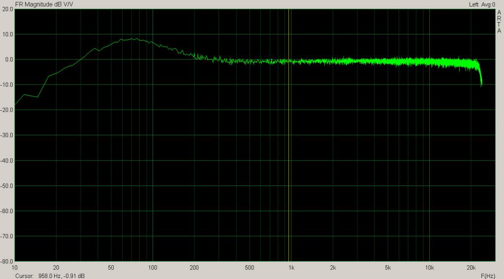

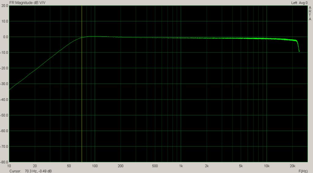

  • #15.558
Weil ich ja soviel Zeit habe noch ein paar Bilder die das geschriebene gut veranschaulichen.
Hier der 3-Band mit Bassregler voll
Hier der 3-Band mit dem Bassregler neutral
  • #15.559
Hier mit dem 2 Band Bass und Höhen voll
Hier mit dem 2-Band neutral
Ich finde dass man sich aufgrund der Bilder einen guten Eindruck von dem zu erwartendem Unterschied machen kann.
Nicht sehen kann man dass der 2-Band irgendwie weicher arbeitet, vielleicht verzerrungsärmer?
Die Bilder hat übrigens Member @Sinclair einmal gemacht und hier irgendwo im Forum eingestellt.
Danke dafür :great:
