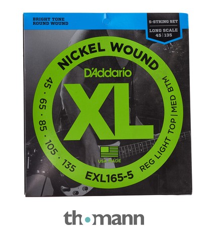

Die wären mir auf nem MuMän zu extrem. Nickel Plated sind schon brilliant genug.
D'Addario (BT) EXLs oder Ernie Ball (Hybrid) Slinkies sind da zielfĂĽhrender.
Diese?

Nickels klingen etwas runder, nicht ganz so aggro.

Glaube ich weniger, ist mir zumindest nicht aufgefallen.

Ich finde die EXL170 super. 45•65•80•100•130.
Die knurren schön und haben eher zarte Höhen.
Die Regular Slinkies 45•65•80•100•130 haben noch weniger Höhen, aber auch weniger Knurr.

Den Satz habe ich mir nach vielem hin und her lesen und vergleichen jetzt mal bestellt. Die probiere ich mal aus.
Danke an alle fĂĽr die Tipps und Hinweise.
:great: Der .130er Satz ist besser, .135 ist dann schon etwas zu träge auf der H-Saite.

Waren lange meine Standard Strippen für die Big Als. Haben Anfangs guten Zing, der sich aber schnell abmildert und hält dann zumindest bei mir richtig lange einen guten Ton. Bin jetzt auf Slinkys gewechselt, die finde ich etwas (für.mich) homogener im Klang, aber beides gute Saiten.

Ich find sie sehr ähnlich. Die EXL sind meist etwas, im Doppelpack sogar deutlich, günstiger. Persönlich find ich, dass (nur) die Power Bass EB345 von Thomastik-Infeld nochmal ne Schippe drauf legen, aber die sind mal echt zu teuer
