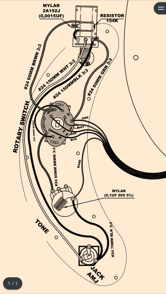

Mich würde interessieren welche Komponenten in der Elektronik stecken. Es gibt drei potis, davon ist eins ein wahlschalter, die anderen zwei sind Volumen und Tone. Aber welche Werte sind es und mit welcher Charakteristik?
Meintest Du diese Daten (von der Musicman-Website)?
Regler:
Passiver 500 kOhm Push/Push-Volumenpoti für Gain-Boost, 100 kOhm Ton-Poti - 0.1 uF Ton-Kondensator
Regler:
Und dann gibt es noch diese Zeichnung hier:
