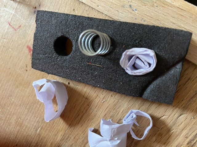

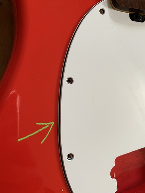

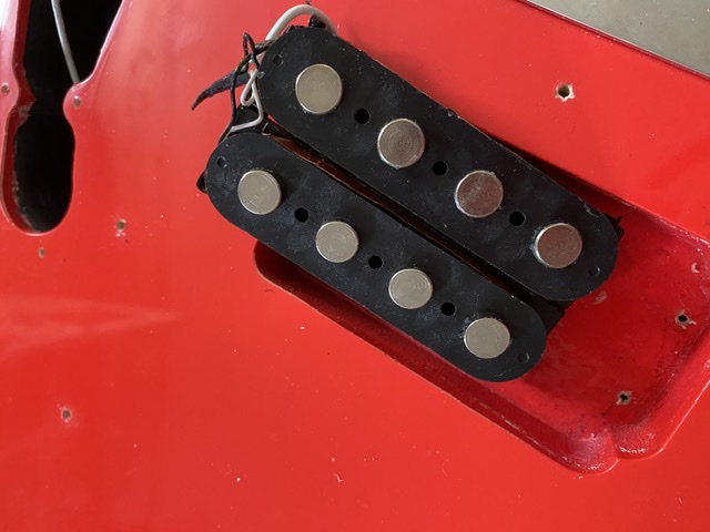

Hallo zusammen, wenn ich hier im falschen Thread bin, bitte verschieben.
Ich habe mir einen gebrauchten Stingray SUB 4 gekauft und habe ihn gestern voller Vorfreude ausgepackt. Ich muss gestehen, dass ich von der Qualität wirklich extrem enttäuscht bin. Sehr viele Schrauben waren schief eingeschraubt. Der Pickguard ist nicht oval, sondern hat eine kleine „Unwucht“. Auf Fotos schwer erkennbar, aber siehe hier:
Im Elektrofach war die Erdung der Brücke schlicht nicht angeschlossen. Alle Potis waren schief. Im Schaumstoff unter dem Pickup waren Löcher, diese waren mit zusammengerollten Papier verschlossen, damit die Federn nicht durchrutschen…
Der Pickup löste sich beim Abschrauben sofort aus seinem Plastikkleid:
Ich denke auch bei einem Neupreis von 419€ kann man schon etwas mehr erwarten!? Hab ich Pech gehabt, oder zu hohe Erwartungen?
Der Sound war aufgrund von vom Vorgänger aufgezogener Flatwounds auch für mich nicht vergleichbar, aber der EQ war sehr harsch. Ich glaube das wird direkt ein Fall für den Musikding Preamp und neuem PU…
...du hast also einen Stingray SUB gebraucht gekauft, der "in Neu" 419 € kostet?
...und bemängelst eine Delle im Pickguard, die nur mit Lupe erkennbar ist?...der Pickup ist mit Papierresten gefedert und der Schaumstoff unterhalb der Pickups löst sich auf?...
Nicht deine Ansprüche sind zu hoch, sondern "Welcome to the real World"...
P.

  • #19.720
*ggggg
... sei froh , das der pu schon auseinander ging , alleine um den zu zerlegen , hab ich fast eine stunde gebraucht !
der pu ist seriell gebrückt , das muß , sollte , man aber ändern ..... ansonsten wirds nix mit dem typischen mm sound .
wenn die einzelnen spulen einen widerstand um die 3,3 kohm haben , brauchst du keinen neuen pu ...... parallel kommt dann um die 1,7 kilo raus und das entspricht schon fast den 1,4 vom mm . das funktioniert dann auch noch mit dem mm pre amp bei serieller schaltung ..... wenn der pu zu hohen output hat , übersteuert der pre amp !
aber vorsicht beim verdrahten ! ..... die spulen sind gegensinnig gewickelt und vorallem auf die polarität achten ..... bei meinem war das genau andersrum , wie vermutet .
war das der gebrauchte aus den kleinanzeigen ?
