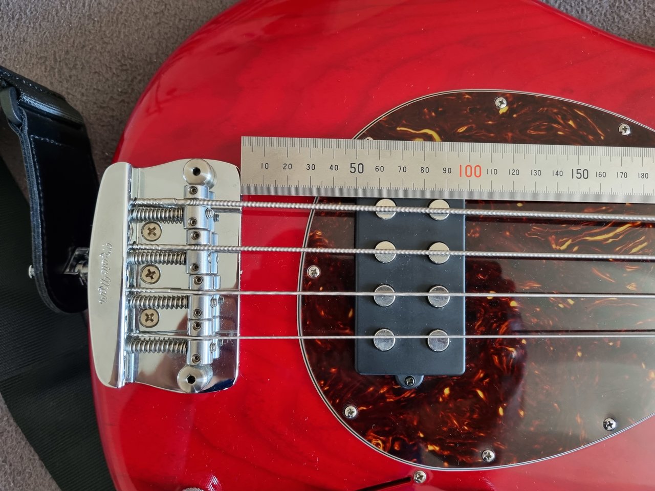

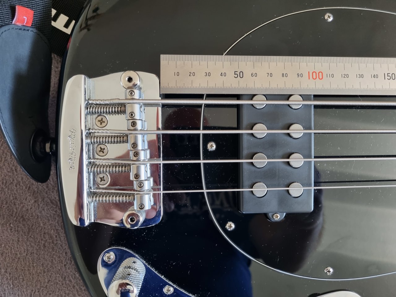

Das wären mal die Abstände beim SR 4 (schwarz) und beim Sterling 4 (rot). Ganz genau liegt das Lineal nicht.
Reaktionen: TomW, cwegy und Daddylocal5
