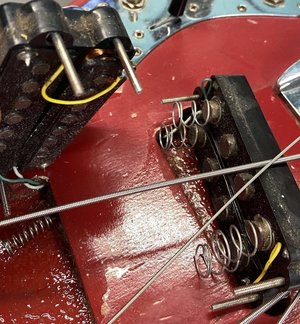

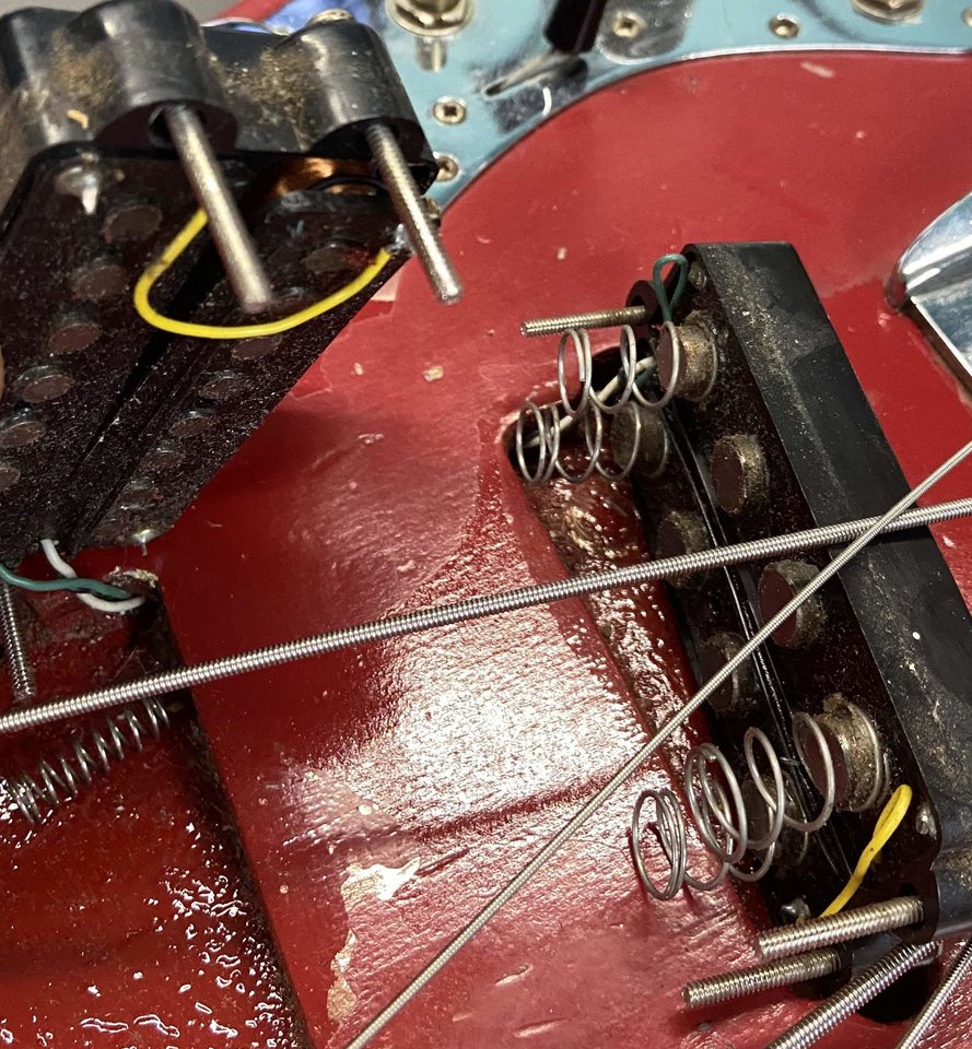

Sterling: Stahlstifte, die von unten durch einen Keramik- Barrenmagneten magnetisiert werden. Verschaltung durch 3- Wege- Schalter Parallel, seriell und Singlecoil
Wo hast Du das denn her ? Meine EBMM Sterlings (4er BJ 2000 und ein 5er BJ2011) haben das nicht. Die PUs sind genauso wie beim Stingray aufgebaut.

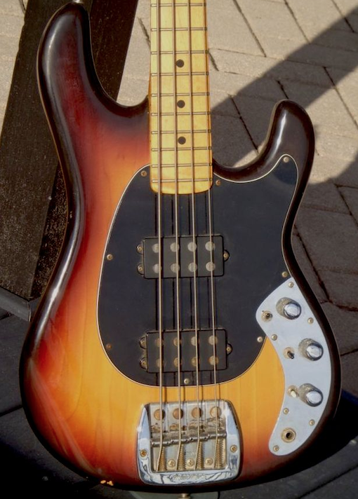

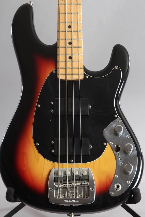

Guck Dir die Polepieces an. Wenn sie glänzen ist es Keramik, wenn sie stumpf sind ist es AlNiCo
Reaktionen: BassZwerg und Ray Mahogany
  • #19.811
Das meinte ich nicht, sondern die erwähnte Konstruktion; (nicht magnetische) Stahlzylinder mit einem Barrenmagneten drunter. Ich kenne keine Stingray/Sterling PUs die so aufgebaut sind. Ich kenne Stingrays seit sie '76 auf den Markt kamen und dachte eigentlich, dass ich da alles gesehen habe. Aber ich will nicht ausschliessen, dass es irgendwo Nachbauten oder seltene Sondermodelle gab, die tatsächlich solche PUs hatten.
NB: Meine Sterlinge haben natürlich beide Keramikmagnete, mein 5er Classic Stingray hat AlNiCos, übrigens vergoldete ;-) . Ich hatte auch schon einen mit schwarz eloxierten Magneten.

Sorry folks, mein Fehler.
Ich hatte das in einer "Fachzeitschrift" mal gelesen. :-/
Habs jetzt durch Anlegen des Kreuzschlitzschraubendrehers verifiziert.
Es müssen (so steht bei MM) Keramikmagnete sein.
Jedenfalls is da nix mit Stahl und Aufladung.
