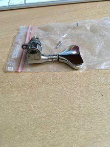

an meinem alten Kramer ist eine Mechanik defekt - hab ich aber dummerweise erst entdeckt als ich die Hälfte schon abgebaut hatte.
Eine der beiden Laschen zwischen den die Saite gezogen wird ist verbogen. Beim vorsichtigen geradebiegen ist sie leider abgebrochen.
Diese Mechanik gibt es nicht mehr. Habe viel rumgesucht. Eine Antwort auf Anfrage bei Schaller steht noch aus.

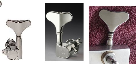

Nun könnte ich alle 4 gegen die neuen Schaller M4 90 austauschen. Kosten ca. 75,--. Oder eben mit der etwas unterschiedlichen Optik einer einzelnen leben. Einzelpreis 25,--
Für die Hälfte des (Satz)Preises gibt es bei T einen Satz Dixon Tuner (SKD243) welche den erhältlichen von Schaller recht ähnlich sehen.
Spricht technisch was dagegen solche 'günstigen' zu verwenden? Mir sagt der Hersteller bisher nichts.

Dixon | Schaller Neu | Schaller Alt/Orig.

Dixon habe ich bisher nur einmal bei Gitarren mit zu tun gehabt.
Damals habe ich einen Satz Tuner für eine LesPaul (Kopie) gekauft, also 3L/3R und die waren qualitativ voll in Ordnung und haben die Stimmung auch gehalten. Wie bei denen die Bass-Mechaniken abschneiden, kann ich dir wie gesagt leider nicht sagen, aber die Gitarren-Mechaniken waren sehr brauchbar.
Ansonsten gäbe es ja auch noch andere Marken, zum Beispiel Gotoh, welche preislich genau zwischen deinen beiden genannten Varianten liegen.
Ansonsten war ich bisher auch immer mit den Mechaniken von Wilkinson zufrieden:
Link zu eBay

Von Schaller gibt es noch die M4-180, auch mit den alten Flügeln. Die sieht dann aus wie Deine, hat allerdings die Lasche in die falsche Richtung. Vermutlich passt sogar der Flügel Deiner alten Mechanik an die M4-180.
Bei Schaller gab es letztes (!) Jahr eine Straffung der Produktlinien, verbunden mit einer Umbenennung. Die M4-180 hieß damals M4-2000, die verflossene M4 gab als als M4-90 und als M4-180 und die jetzige M4-90 hieß damals M4 light. Diese Mechanik ist für Dich vollkommen ungeeignet, weil sie eine 14.2-14.5-mm Bohrung benötigt, und die M4/M4-2000/M4-180 für 12mm-Bohrungen gebaut sind.
Hallo Beate,
So eine hab ich bereits gefunden. Es wurden damals beide Versionen (90 und 180°) an den Kramer Bässen verbaut.
Ich scheue mich aber noch ein zusätzliches Loch zu bohren. Mir hat sogar jemand davon abgeraten (für den Fall eines Verkaufs des Basses). Allerdings ist der ja eh schon ziemlich verbastelt.
Wenn ich wüsste wie man diese Teile zerlegen kann um die Welle zu tauschen wäre das noch ne Möglichkeit. Aber wahrscheinlich geht das nicht ohne Zerstörungen.

“Im Prinzip“ lassen sie sich schon zerlegen. Ich habe aber noch nicht geschafft, den runden Deckel abzumachen, ohne Macken zu hinterlassen. Wenn der Deckel ab ist, kann man das Zahnrad abschrauben und die Welle herausnehmen.
Edit: probiers dich mal bei Andreas Rall
https://shop.rall-online.net/epages...ObjectPath=/Shops/61511639/Categories/Imprint
Ich verrate dir heut Abend wie man die Teile zerlegt, ich hatte das selbe Problem mit ner alten warwick gelabelten schaller.
Du musst die Welle ziehen, also Flügel, Scheiben und Hülse runter und dann durchs Gehäuse schieben.
Wenn die Welle raus ist kannst du von innen den Deckel mit nem dünnem Imbusschlüssel rausdrücken.
Das war der entscheidende Hinweis - Besten Dank! Habs geschafft ohne Macken zu hinterlassen.
