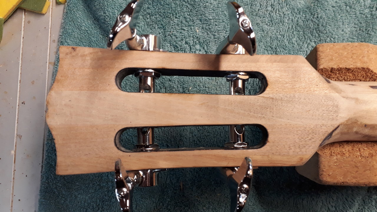

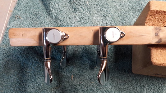

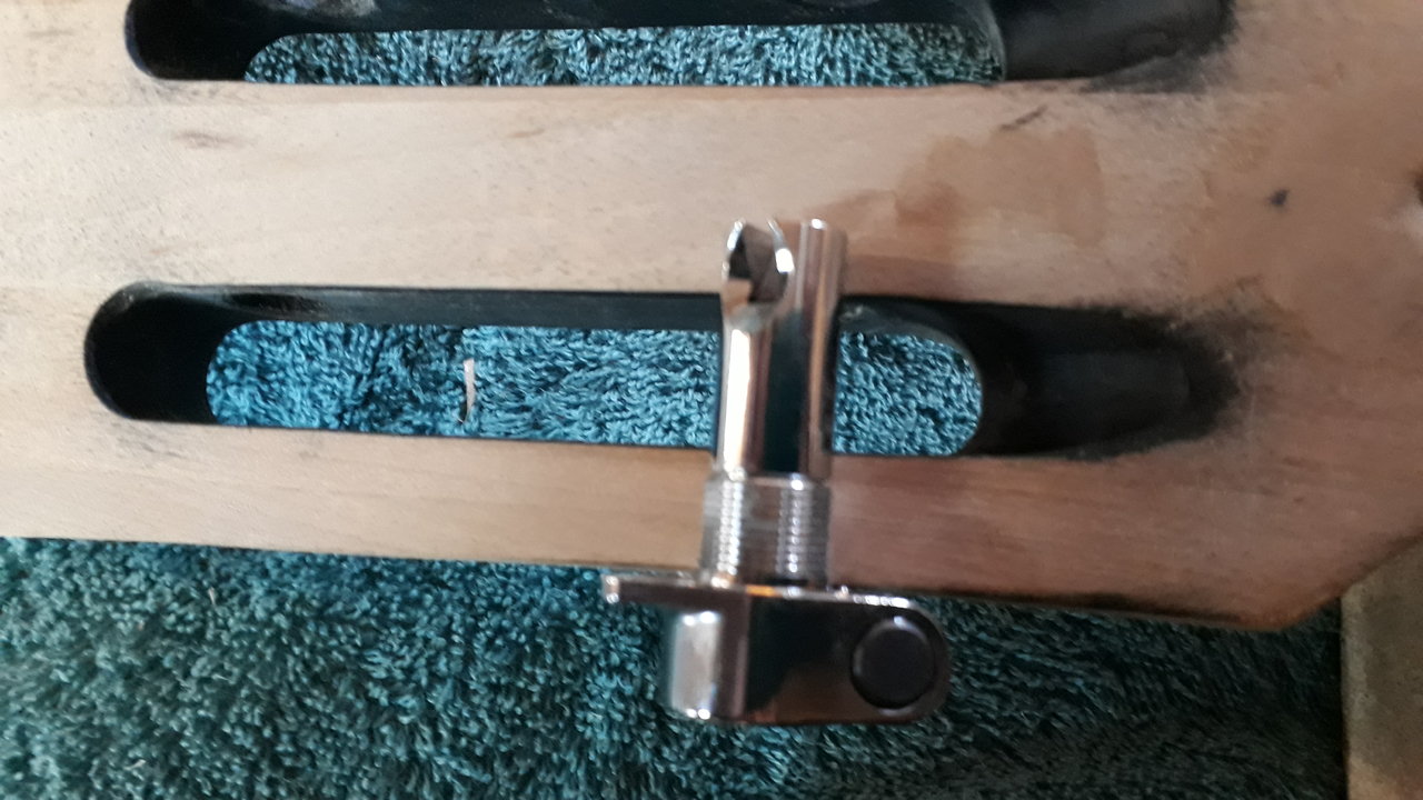

ich habe in der Zwischenzeit noch mal andere Mechaniken von Gotoh bestellt. Die zuerst angedachten haben eine Einpresshülse, die Gotoh eine Schraubhülse. Letzteres erscheint mir etwas stabiler, auch wenn ich dafür die Bohrung auf 14 mm erweitern muss. Am Wochenende geht es weiter und dann ab zum lackieren.

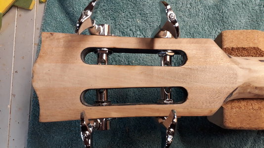

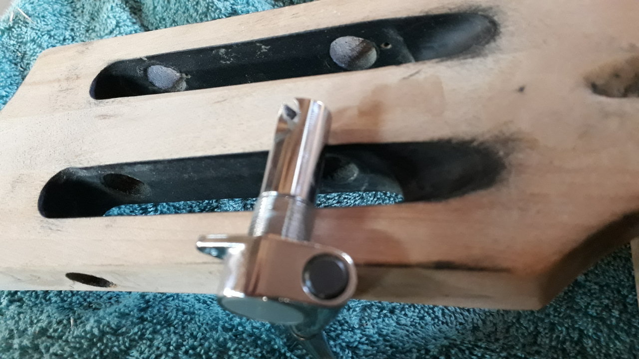

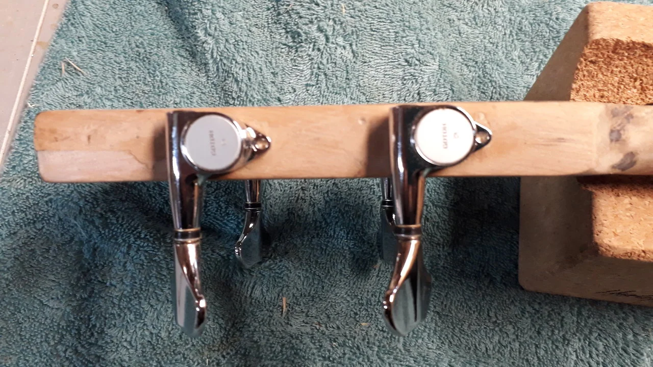

Tja, warum einfach, wenn es auch kompliziert geht. Die Mechaniken sind prima, scheinen sehr wertig und ich verbau die. Aber die Aufnahme für die Saiten auf der Welle liegen zu knapp mittig, so dass ich neue Löcher bohren muss. Und wie das dann so ist, muss ich erstmal richtig gute kleine Bohrer kaufen, damit ich die Löcher anständig mit der Standbohrmaschine bohren kann. Ich kann die dann auch so bohren, dass die Saiten angemessen versetzt aufgezogen werden können, so das dann bässer mit dem Sattel harmoniert. Die jetzigen Aufnahmen für die Saiten werde ich irgendwie - z.B. mit Metallpaste oder so - verschließen, oder auch nicht.
Das Ganze hat allerdings auch den Vorteil, dass die Wellen bis in die Holzbohrung am Mittelsteg des Headstocks reichen. Das sieht dann fast aus wie beim Original.

Anhang anzeigen 565915Anhang anzeigen 565916
Hast Du noch genug Fleisch in den Flanken des headstock übrig? Der Durchmesser der Dinger scheint bisschen groß zu sein für die schlanken Flanken des headstock? Bei anderen Instrumenten mit diesem Headstock sind die Wellen der Mechaniken viel dünner… Da ist ganz schön Last drauf. Unten Leisten aufkleben?

Also wenn aufdoppeln, dann doch besser beidseitig. Bei sowas bewährt sich übrigens Flugzeugsperrholz, gerade auch, wenn später lackiert werden soll.
Reaktionen: Lyons
  • #86
die haben einen klassischen 14er Durchmesser, das wird schon. Sieht auf den Bilder vermutlich gröber aus, als es ist.
  • #87
....und sie sind in der Mitte gegengelagert.
  • #89
Das würde den Headstock überhaupt ziemlich unempfindlich machen.
  • #90

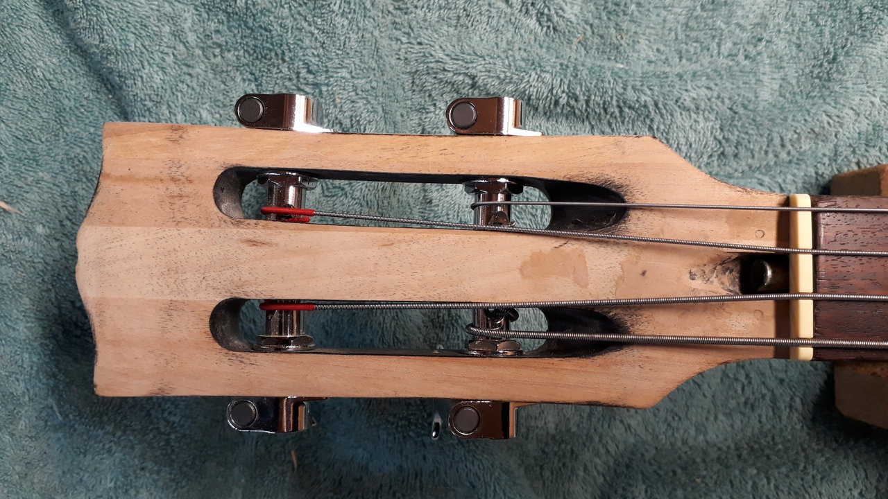

Ich denke, das geht auch so, aber vielleicht dopple ich den Headstock an der Rückseite noch auf - mal sehen.
Jedenfalls sind die Mechaniken jetzt dran und es zeigt sich, dass ich doch keine neuen Löcher für die Saitenaufnahme mache. Praktisch war, dass die Wellen in der Headstockmitte gegengelagert sind und die dortige Bohrung (original) genau passte.

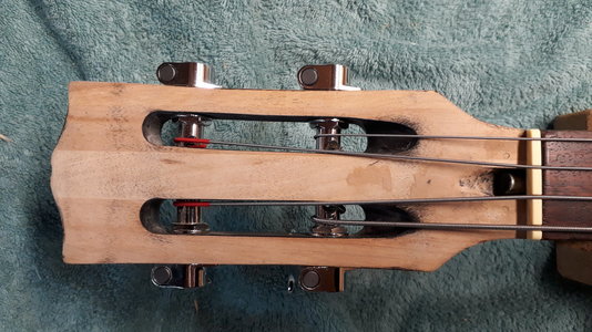

: ich habe mal olle Saiten locker aufgezogen, um mal einen Eindruck zu bekommen - der Sattel (Plastik) ist nur vorsichtig reingelegt, ich plane noch einen Knochensattel einzubauen.
Jetzt noch ein paar Feinarbeiten und dann ist das Ende in Sicht. Das Feinschleifen will ja mein Lackierer selbst machen :-) da brauche ich mich nicht zu kümmern.
Reaktionen: Stevani Harris, yhawks, DerNuLz und 10 andere
  • #91
Sieht doch schon gut aus! Wieviel Fleisch ist ober- und unterhalb übrig? Wenn das nur so 2…3 mm sind, ist Aufdicken vielleicht wirklich besser. Was ich mich frage: Du hast die Blätter und Verstellwellen jetzt von Dir wegzeigend hinter den Achsen für die Saitenaufnahme eingesteckt, muss das so? Sieht das blöd aus, wenn Du so andersherum einbaust, also dass die Wellen mit dem Verstellblättern der Wirbel vor den Saitenachsen liegen? Man käme ja durch ca 20 mm Abstand leichter ran. Hab das grad nicht vor Augen, wie herum das hineingehört?!

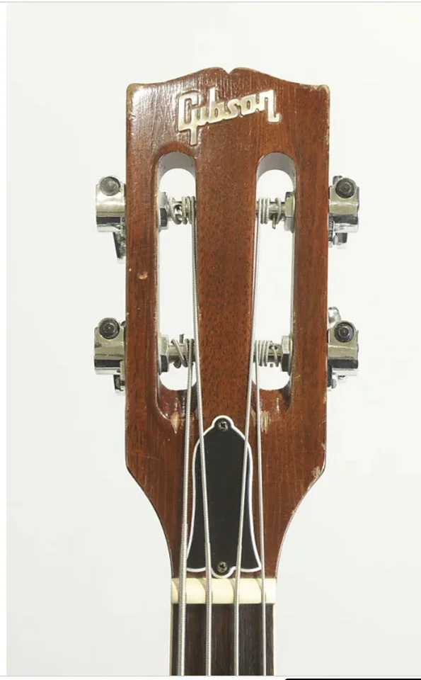

Hm Gibson hat es so gemacht wie Du… aber viel dünnere Wellen.
Was wäre besser? Die Kerben sind von solchen Nasenfürsten, die die Saite verkehrt herum aufgezogen haben (falsch herum gedreht…)
Durch die dickeren Wellen wird das sogar noch krasser, aber man merkt auch schneller, das was nicht stimmt.

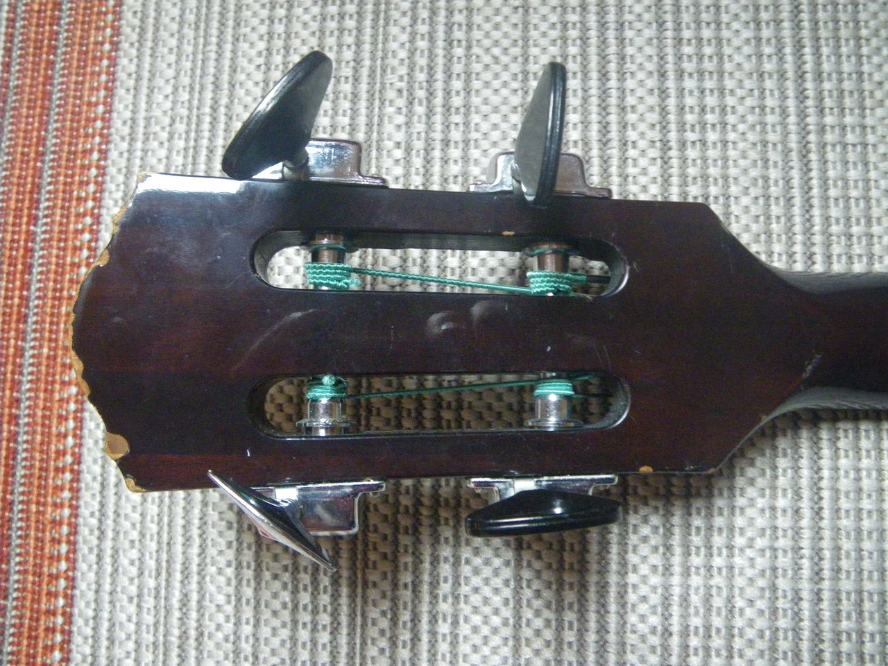

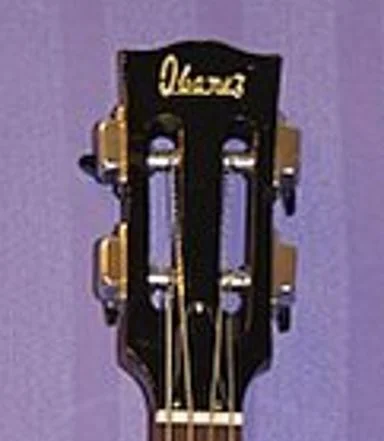

Im Original würde das so aussehen, aber die Tuner sind nicht mehr zu kriegen:

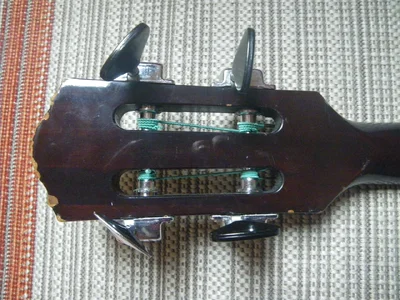

Auf die Art und Weise wird das doch auch bei so vielen klassischen Instrumenten gemacht, wenn ich mich nicht irre. Klassische Gitarre, Mandoline, Mandola, Violine, Viola, Cello, Kontrabass, uvm.
Würde in meinen Augen auch echt blöd aussehen, wenn das andersherum gemacht würde.

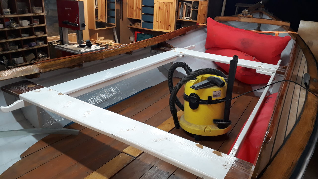

Momentan geht es aber leider etwas schleppend, da ich zwei kleinere Projekte zwischenschieben musste. Ins Boot baue ich gerade zwei zusätzliche Sitzbänke ein und danach soll noch ein Schrank in unseren Campingbus gebaut werden (der kleine "Hängeschrank" kommt wieder raus, stattdessen ein Schrank über die ganze Seitenwand). Im Mai geht es für eine Woche an die Schlei, da muss/soll das fertig sein....

Was ist das für ein Boot? Klinker, kann man das segeln, da vorn ist doch ein Spriet? Aber ich seh keinen Mastfuß und keine Beschläge, Schwertkasten? Ist das ein Tuckerboot?
