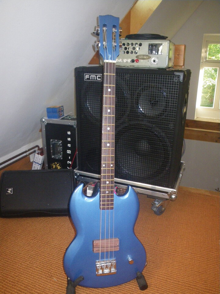

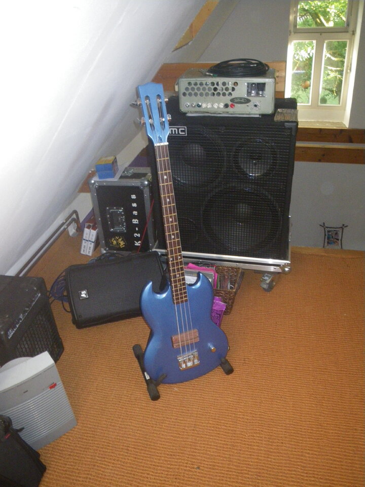

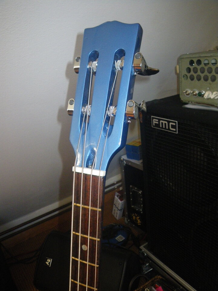

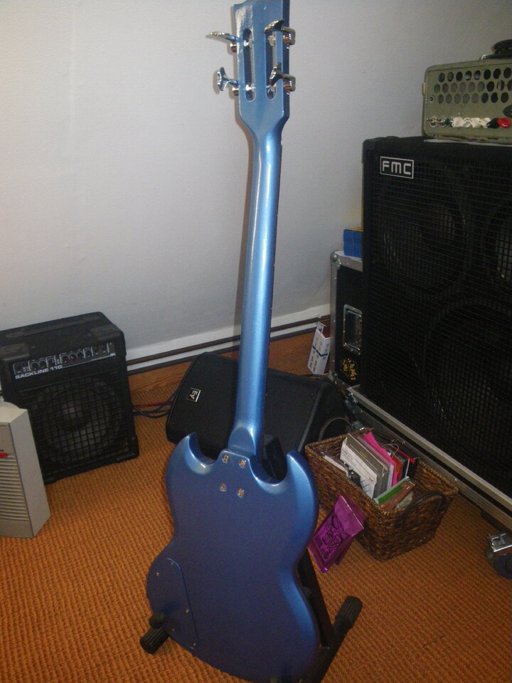

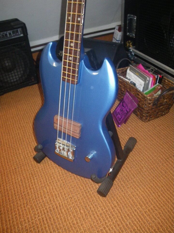

  • #131
moin zusammen,
nachdem in den letzten Wochen ziemlich viel los war, konnte ich mich nun endlich und in Ruhe dem Rettungsprojekt widmen.
Und Tataaa - hier ist er:
Er klingt sehr knackig, überhaupt nicht Old School. Der Häussel MM PU sitzt ja auch achtern - wollte ich so.
Trussrodcover fehlt noch. Das möchte ich aus dunklem, passenden Holz machen und muss noch ein Stück auftreiben.
Mit dem Finnish bin ich zufrieden. Nach dem Grundieren sah man keinerlei Riefen auf dem Korpus, die traten dann nach dem Auftragen des Hochglanzlackes hervor. Macht nix, ist ja ein alter Bass und ein wenig Mojo stört nicht.
Die Farbe finde ich großartig - danke nochmal an @beate für den Vorschlag.
Jetzt warte ich erstmal dass der Hals sich nach dem Aufziehen der Saiten setzt und dann geht´s ans Feintuning.
Noch schnarrt es im 14./15. Bund etwas. Mal sehen, ob sich das gibt, aber vermutich werde ich ihn im Herbst nach dem Urlaub mal zum Bundabrichten bringen.
Fazit: was lange währt..... Mal sehen wie er sich in der Band schlägt.....
Reaktionen: schafhalter, Lyons, Bassman1788 und 16 andere

  • #134
moin zusammen,
Anhang anzeigen 705905Anhang anzeigen 705906Anhang anzeigen 705907Anhang anzeigen 705908Anhang anzeigen 705909
