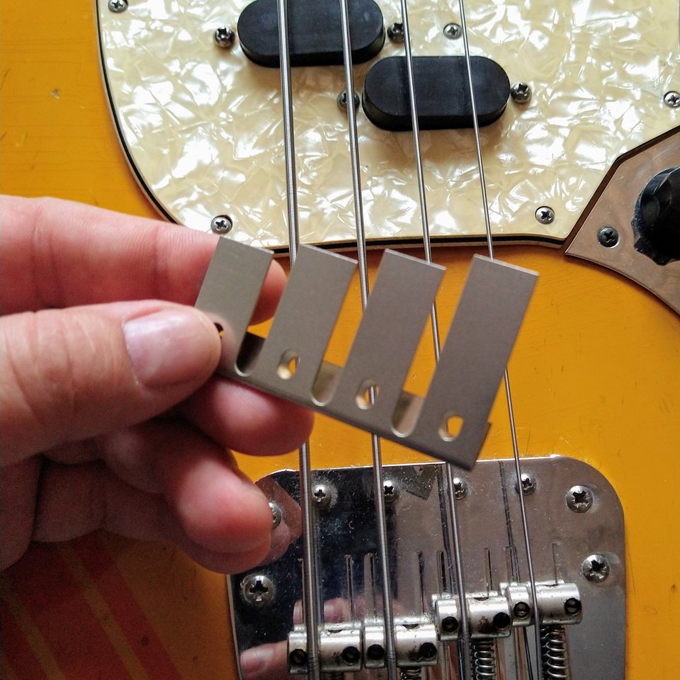

Aloha, die Rechen sind da....ich kontaktiere zeitnah alle, die einen wollten....
Sehr schön! ...
Nochmal nachgefragt: die zum Rechen gehörigen Moosgummi-Auflagen zum Aufkleben muss sich jeder selbst besorgen? ... oder hat jemand dieses 2 Meter-Band gekauft, dass Moulin empfohlen hatte und kann davon was abgeben?

Ich muss es wohl nochmal wiederholen: in diesem Thread hier geht es nicht ums Saitendämpfen an sich, sondern um den originalgetreuen Nachbau eines Mustang-Dämpfers.

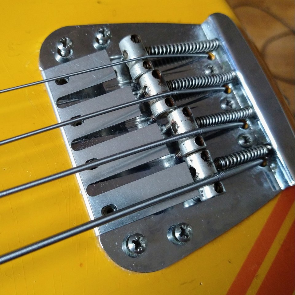

Und so sieht's montiert aus (ohne Dämpferschaum noch) - JMJ mit Nachbaurechen:
Sorry, die Saiten nicht gespannt, da war ich zu schnell mit der Kamera und langsam mit den Tunern (die aber eh gelockert bleiben sollten).

ladies and gentlemen,
die Rechen sind in der Post!
Wünsche viel Vergnügen und bin gespannt was ihr berichtet...auch welchen Moosgummi ihr (wie?) draufklebt!

Heute kam Post! :great:
Passt:
Ich nehme diesen Foam von Göldo:
Habe Blöckchen mit ungefähr quadratischer Fläche geschnitten. Die waren dann noch etwas zu hoch, denn ich will ja, dass die Dämpfer die Saiten nicht berühren, wenn ich sie ganz runterschraube. Also habe ich 2mm weg genommen, jetzt sind sie noch ca 8mm hoch und haben noch minimal Luft zu den Saiten, wenn die Federn ganz unten sind.
Fertig. Funzt wunderbar!

Danke für die schöne Bastelanleitung, @energy :great:
Frage: Sind denn die Schrauben der Brücke lang genug, damit man den Rechen mit Abstand zum Korpus montieren kann?
Reaktionen: French
  • #75
Ich weiß nicht, ob ich die Frage richtig verstehe. Jedenfalls kommt der untere Schenkel des Rechens unter die Grundplatte der Brücke. Dafür muss man die Saiten entspannen, die vier großen Halteschrauben halb rausdrehen (die vier kleinen Schrauben für die Dämpferzungen natürlich auch), die Brückenplatte leicht anheben und den Rechen drunterschieben. Dann alle Schrauben wieder rein.
Reaktionen: French und TomW
  • #76
Ja, ich meinte die vier kleinen Schrauben in Richtung der Pickups ... die schraubt man nicht mehr ganz rein, wenn man die Dämpfer an den Saiten anliegend haben möchte, oder?
  • #77
Genau. Mit diesen Schrauben verstellt man die Höhe der Blattfedern bzw. Dämpfer. Vll können @anbra oder @energy mal messen wie lang die Schrauben sein müssen? Sind ja nicht automatisch bei jedem Modell dabei. Evtl. müssen auch die Löcher in den Korpus vorgebohrt werden, falls noch nicht vorhanden.
Edit: Wenn gebohrt werden muss, wäre noch wichtig zu wissen wie tief. Also mal nen Streichholz oder ähnliches reinstecken, Tiefe messen und Maß für die Kollegen die es betrifft durchgeben...
