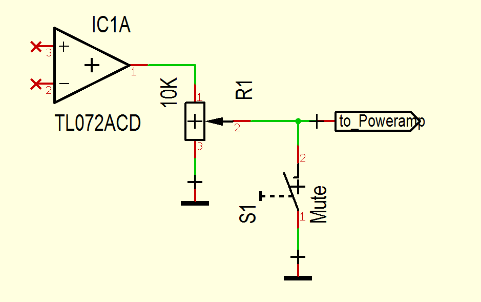

an sonsten würde ich eher beim mastervolume ansetzen. wenn das poti komplett zu ist ist es auf masse kurzgeschlossen. das könntest du auch mit nem schalter machen der das vom "lauten" beinchen des Potis kommende Kabel alternativ weiter laufen lässt wie gehabt oder beim umschalten auf das Gehäuse des Potis legt.

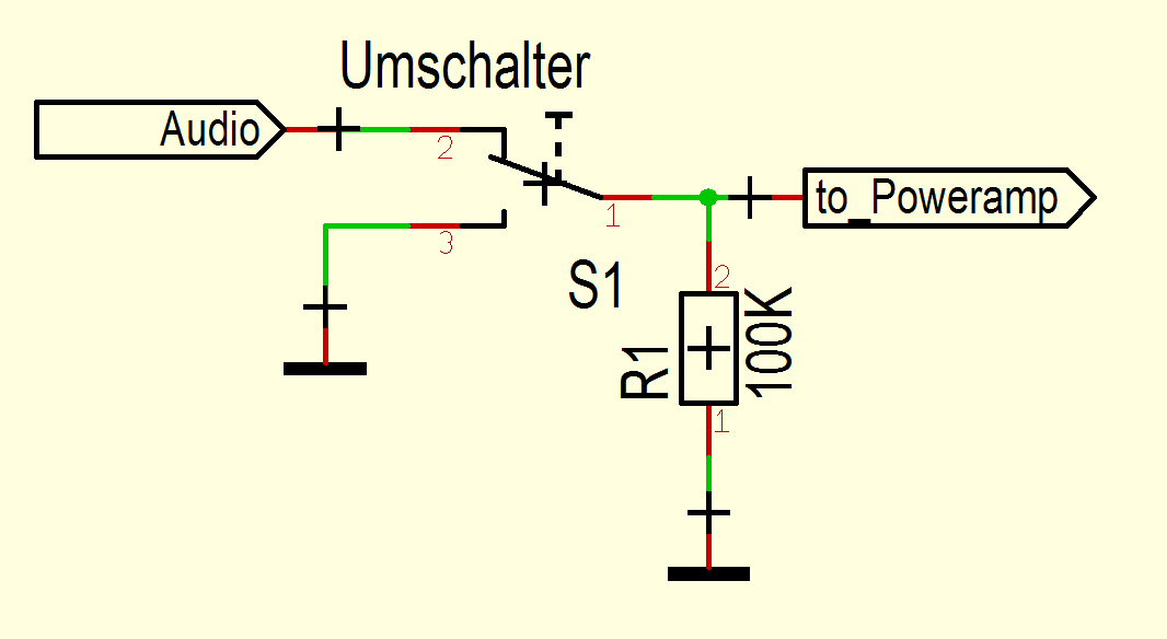

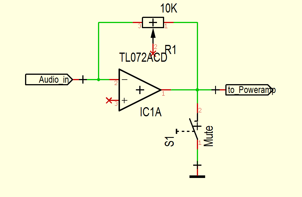

MIt Basteln würde ich auch am Mastervolumen bzw. kurz danach ansetzen. Allerdings einfach auf Masse ziehen ist auch nicht die optimale Lösung, weil da auch die letzte Stufe (wahrscheinlich irgendein OP) kurzgeschlossen wird. Besser Umschalter mit Widerstand.
aber im prinzip macht mein ansatz doch nix anderes als ein komplett zugedrehtes Master-Vol-Poti zu simulieren oder nicht? Ich sehe da jetzt keinen Nachteil drin, ich bin aber elektronik.idiot und lasse mich gerne eines besseren belehren :bier:
Der Amp hat doch intern einen Mute "Schalter" sobald man Kopfhörer einsteckt. Würde mir mal anschaue wie das funktioniert, wahrscheinlich eine Stereobuchse mit Schalter, der schaltet wenn der Stecker drin steckt. Also an die Schalter-Pins der Buchse einen externen Schalter löten --> fertig.
Das funktioniert solange bis man aus versehen mal den Master voll aufgerissen hat, dann schliesst du die Endstufe der Treiberstufe vor dem Mastervolumen kurz.
Wenn du Pech hast, sieht das Mastervolumen so aus...
Die andere Lösung funktioniert immer...
