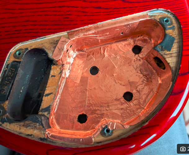

Nur mal so am Rande: Hast du überhaupt Platz für so einen fetten Drehschalter und den ganzen Kabelkram in deinem E-Fach, @hightone?
Ja ... das E-Fach ist nach hinten raus und voll ausgefräst. Nach vorne nur 4 Löcher im Holz.
Deswegen kann ich ja keine Switches einbauen ...
Ich habe das noch nicht ausgemessen aber sollte passen. Ich messe das aber noch aus.

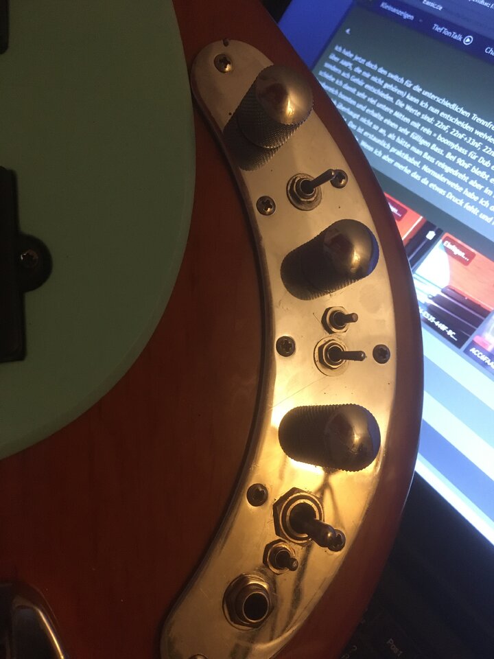

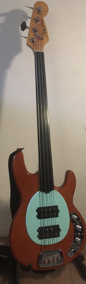

welcher ist das? Dieser MusicMan Clone?
das hier:
hier die Schalterbelegung:
Wobei das auch nicht der letzte Stand ist, weil ich den Body noch ergonimisch umgeformt habe. Der wird aber gerade lackiert und dann mach ich Bilder vom fertigen Bass.

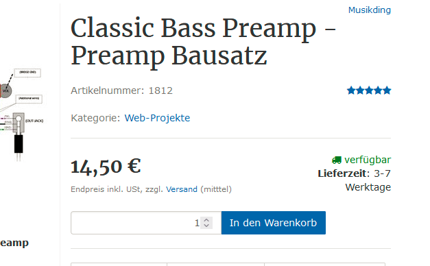

@hightone ich meinte welche Musikding Elektronik das ist die du verwenden willst ;)
Reaktionen: hightone
  • #29
@hightone ich meinte welche Musikding Elektronik das ist die du verwenden willst ;-)
diesen hier: https://www.musikding.de/Classic-Bass-Preamp-Preamp-Bausatz
ich nehme auch gern was "besser" klingendes - aber ich zahle nicht 2-300€ für n Preamp von "......" Im Meinem MUMA-Projekt macht der Preamp eigentlich einen guten Job. Ich kann nicht einschätzen ob der vielleicht etwas Höhen klaut aber für den fretless-flatwound-MUMA-Hu,bucker-Sound past das erstmal.
Da habe ich zumindest noch einen komplett hier rumliegen ... ich bräuchte nur die Potis in PushPull, was bei 25k log / 100k log / 1M revlog, was ehrlich gesagt schwierig zu sein scheint - aus einer Quelle sowieso.
  • #30
ja das war eh der den ich gemeint habe.
den will ich schon länger mal mitgehen lassen. . .aber dann ist er immer gerade ausverkauft ;)
