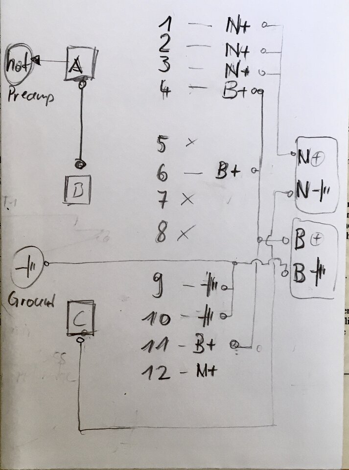

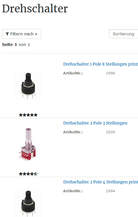

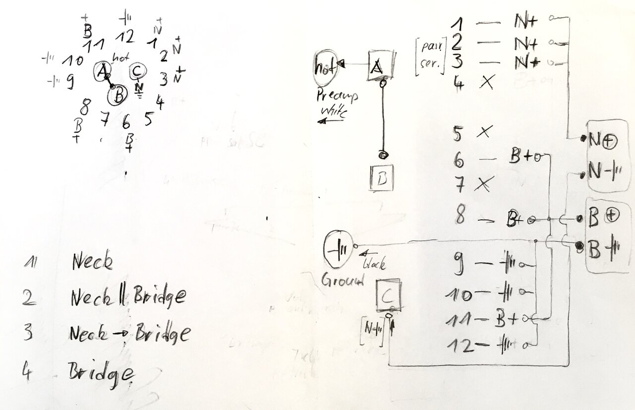

So, ich hab es mal verbessert. So sollte es erstmal gehen.
Reaktionen: Axel
  • #42
ich hab nochmal drüber nachgedacht:
lass Pin 12 u.u. einfach weg und schau mal, ob du da Probleme hast. Solche "ich lege über Pin 11 ein kurzel Kabel drüber" Sachen sind immer mühsam und fehleranfällig
Reaktionen: hightone

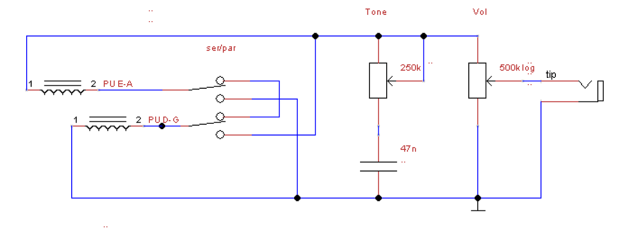

Vielleicht folgende Anregung: statt beide PUs in Serie zu schalten könnte es evtl. Sinn machen, nur den P-PU alleine von Serie auf parallel umzuschalten. Ich habe das vor ein paar Jahren mit meinem Squier Matt Freeman Preci so gemacht (siehe unten) und als Zugschalter mit ins Tonepoti gepackt. Dadurch braucht man keine zusätzliche Bohrung im Pickguard. Normalerweise läuft er im seriellen Modus. Zieht man das Tonepoti, bekommt der Sound einen deutlichen Höhenschub, behält dabei aber den typischen Precisound.
Ich hatte das hier auch in einem Thread beschrieben, finde den Link aber nicht mehr.
Reaktionen: hightone und toko42

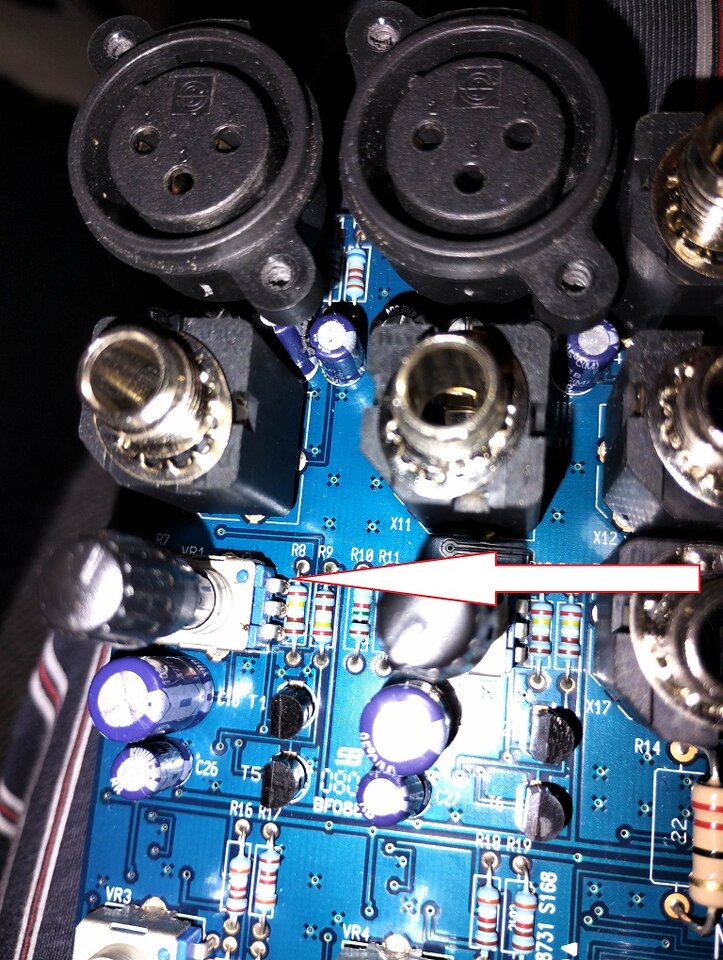

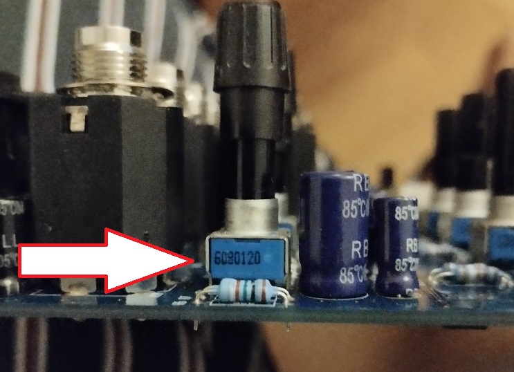

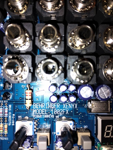

Ich habe kürzlich meinen Minimixer Behringer Xenyx 1002FX wieder ausgepackt.
Leider waren die beiden Gainregler sehr fest und ließen sich nur mir ein wenig mehr Kraft bewegen...
Wie heisst es so schön in der Mechanik "nach fest kommt ab".
Frei nach Homer Simpsons "Vielleicht war es ja auch nur Zufall"-Theorie hab ich das beim zweiten Kanal auch probiert und war dabei auch nicht erfolgreicher...
Jetzt ist es so, dass die Regler zwar noch etwas an Signal durchlassen, aber es ist eben nicht mehr exakt mit dem Poti zu ändern.
Auf dem MiniPoti steht seitlich 6080120. Fängt jemand damit etwas an?
Das Poti hat 3 Lötfahnen nebeneinander und noch zusätzlich 2 seitliche vom Gehäuse - ich nehme an, damit diese Gehäuse-Lötfahnen dienen nur dazu damit das Poti fest auf der Platine sitzt.
Leider hab ich kein passendes Ersatz-Poti ergoogeln können.
Hat jemand von euch einen Tipp für Ersatz oder Wiederbelebung der alten Potis?
Falls ich die Potis in dieser Baugröße nicht bekommen sollte, könnte ich mir auch vorstellen die Poti irgendwoanders am Gehäuse zu befestigen und mit Kabel mit der Platine zu verbinden.
Auch wenn es nur ein billiges Mischpult ist, aber ich werfe ungern Dinge weg, die sich reparieren lassen.
  • #50
solche Potis ergoogelt man auch auch nicht, die ermusikdingt man ;)
https://www.musikding.de/Poti-9mm-vertikal-Print-Ku-Achse
ich denke da wirst du grundsätzlich fündig.
nur welchen Wert du brauchst, das ist die Frage. Man könnte versuchen aus der Nummer alles mögliche raus zu lesen. Aber wahrscheinlich hilft da nur Schaltplan konsultieren (sofern vorhanden) oder ausbauen und nachmessen (einmal die beiden äußeren Abriffe um den Gesammtwiederstand zu bekommen und einmal den mittleren und einen äußeren bei Mittelstellung um festzulegen ob das linear oder logarithmisch sein soll)
und ja:
so weit ich sehe sind die Lötfahnen auf der Seite nur dazu da, um das Gehäuse zu fixieren bzw zu erden
Reaktionen: hightone und Metalfist

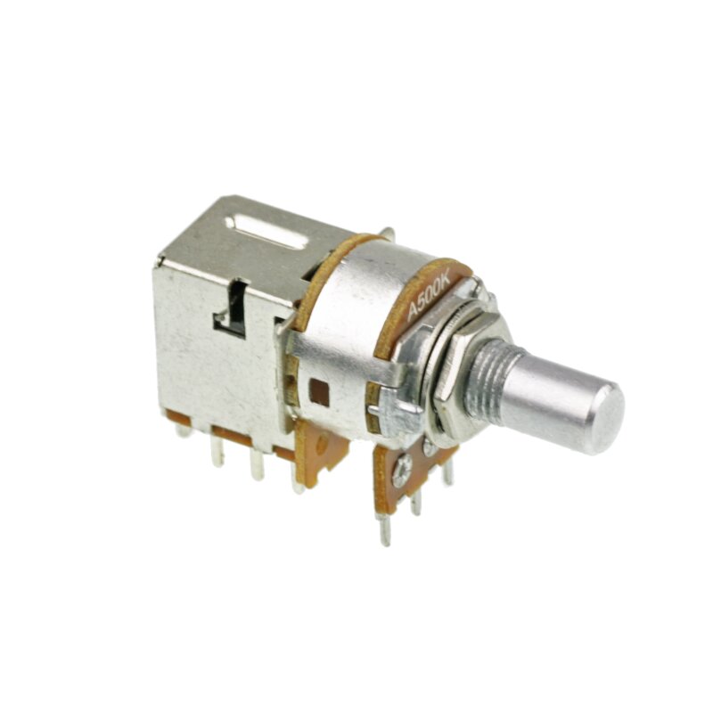

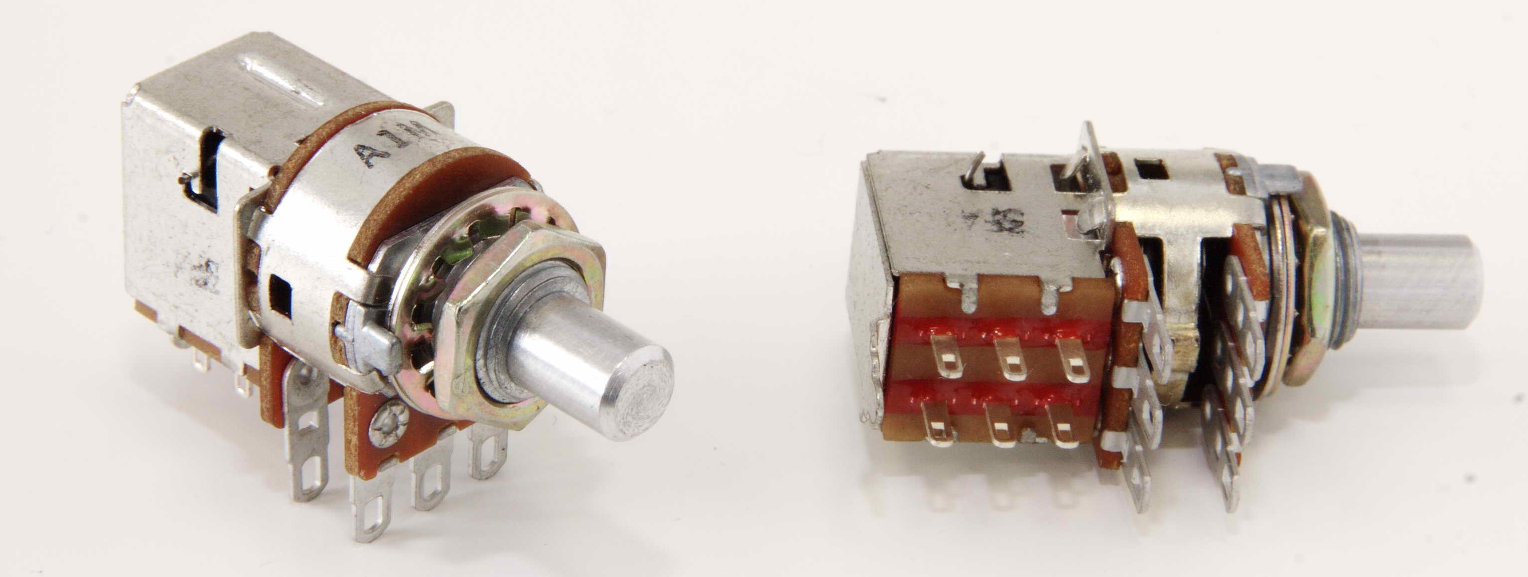

  • #51
die hab ich:
100k log pushpull suche ich vergebens ...
nur da ausverkauft:
Hier mal ein Nachtrag zu PP-Potiess und deren Werte !!!
Wie immer eher ungewollt herausgefunden.
Ich habe einen 14€ PP-Poti gleich nach dem auspacken gehimmelt, weil ich die Anlötplatine abgebrochen habe. Evtl. war die schon gebrochen vorher aber das interessiert abends halb 12 niemanden und Ersatz bzw Umtausch ist da auch sinnlos.
Also ????
Habe ich für dein 1MlogPP einen Poti, der eigentlich vom Wert her darein gehört, nämlich 1CM, auseinandergenommen, die Schleifbahn in den PP eingestzt und siehe da -funktioniert einwandfrei. Wenn ich nochmal PP-Poties suche, dann gaaaaaanz günstige und kaufe günstig die entsprechenden Werte in Form von Potis dazu und dann kostet das nur noch n Bruchteil bzw. kann ich mir einfach aussuchen was ich will und mir modular zusammnbauen.
Reaktionen: Axel
  • #52
Lässig ;)
Lange Zeit wusste ich, wie man ein PP Poti zerlegt und die Leiterbahn austauscht. Hab ich gründlich vergessen . . .
Kannst du ein paar Bilder machen?
Ich kann dafür bei Stereo Potis helfen.
  • #53
Lässig ;-)
Leider hab ich keine Bilder. Wichtig ist, dass es die gleichen "Nubsies" am Rand hat!
Das PP hab ich gar nciht zerlegt - das ist einfach eine kleine Mechanik, welche hinten draufgesteckt wird. Das Poti selber ist nur mit vier klemmen daran befestigt. Wenn man das Poti von der Kiste abgemacht hat, dass kann man das Poti ganz normal zerlegen und wieder zusammensetzen und am Ende die kleine PP-Einheit wieder dahinter setzen. Die Achse vom Poti ist nur eingehakt = selbsterklärend und zwischen Poti und PP-Einheit ist noch eine Trägerplatte die beides trennt und die Achse führt. absolut simpel.
Wenn man nicht, wie ich, beim zerlegen der anderen Potis noch die Leiterbahn beschädigt, dann macht man das nur einmal und gut ist.
Jetzt ist alles chon verbaut und man sieht einfach gar nichts davon - währenddessen war ich etwas genervt davon und es war spät, da hab e ich zwar kurz an Bilder gedacht aber nicht gemacht.
