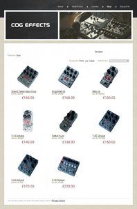

Der Cog T16 würde mich auch interessieren, der scheint aber nirgends erhältlich. Oder hat jemand einen/eine Quelle?
Ich hab mir den EBS in der SE Version bestellt, der sollte heute eintreffen, und brauche noch eine weiteres Pedal 8D um den Fred hier mit einem weiteren Vergleich beglücken zu können...

Den oder die COG kannst du direkt hier ordern:
