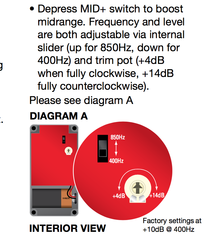

Ich kann zum Aguilar Pedal nichts sagen, aber habe den Vergleich zwischen einem alten OC-2 und dem MXR, was heute angekommen ist. Habe es gleich mit zur Probe genommen und kann jetzt schon sagen: passt. Das Tracking ist wie in diesem Tröt beschreiben bis zum tiefen G kein Problem. Das war beim OCs anders. Auch kommt das Pedal (vielleicht durch die set up Möglichkeiten) auch im Bandsound sehr viel besser zur Geltung. Hatte allerdings den Midboost auch die ganze Zeit an: super feature!
Eigentlich wollte ich zusammen mit dem MXR Bass Fuzz Deluxe und dem Mini Bass Cry Baby in erster Linie einen Synth Sound kreieren, was auch super funzt. Allerdings ist das Pedal nun auch für andere Passagen solo im Einsatz gewesen.
Den Dry Regler hatte ich durchgehend auf 1 Uhr und habe nicht weiter herumprobiert. Passt einfach
Ein kleiner Kritikpunkt. Das Pedal boostet schon ziemlich hat Lautstärke und Bässe. Ist ja auch ein Oktaver...aber was diesen Outputboost angeht, muss ich nochmal ein bisschen rumprobieren. Das war mit schon beim MXR Envelope Filter aufgefallen (Vol und Höhenboost ohne Ende). Allerdings denke ich, dass man das mit dem richtigen Setting in den Griff bekommt.

Wenn ich das Ding integriert in meinen normalen Bandsound mit allen Reglern auf 12 Uhr einschalte fliegt einem schon ziemlich der Arsch weg...Ich mein okay is geil, aber etwas zu harter boost eben.

Mir auch nicht.
Seltsam....
Ich finde, das sich mein M 288 sehr gut in der Lautstärke dosieren lässt. Eigentlich perfekt sogar.
Von Boost bis Cut kann man das Pedal sehr gut justieren.
Moment, da fällt mir ein, das man im inneren den Pegel des MidBoost auf bis zu +14dB einstellen kann. Das wäre bei Maximaleinstellung natürlich viel zu viel....

Stimmt, mir hat der 4dB Boost immer gereicht und auch nur im Highlight Modus, das bringt Knack aber keinen echten Volumen Boost.
@Noble , schraub mal auf!

mach ich. Kam gestern von der Arbeit und hab nur schnell die Kiste aufs Board geschmissen, bevors zur Probe ging. Hört sich aber nach einem schnell lösbaren Problem an. Ansonsten schonmal kein Fehlkauf und sehr zu empfehlen.
