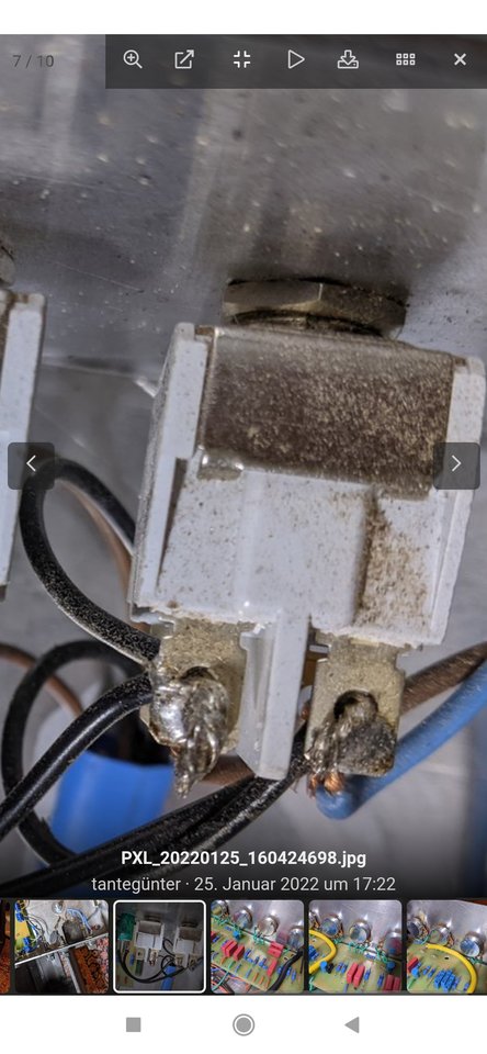

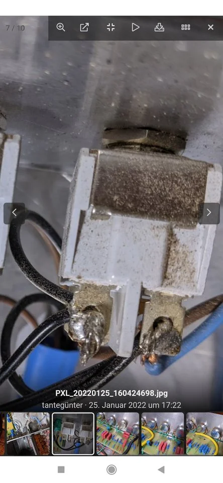

Leider singt der Amp nicht sonderlich schön, er kommt mir auch sehr leise vor im Vergleich zu meinem 30 Watt
@tantegünter , bei dem Teil was Du da bekommen hast, hätte ich noch nicht mal den Netzschalter angefasst. Einschalten nur an einem Verlängerungskabel. Ich selbst bin im hauptsächlich im Starkstrom Bereich tätig, und nicht der Elektronik Fachmann, aber schaue Dir nochmals die Lötpunkte an. Z.b. am rechten Anschluss ist der Draht mehr ab als angelötet.
Als Hersteller und in Verkehr- bringer steht Max Weber in der vollen Haftung. Richtig eng wird es für Ihn, wenn es durch seinen ausgelieferten, ich bin mal so frei, Kernschrott zu Personen Schäden kommt.

Was vor allem auffällt, ist diese unglaubliche Verschmutzung der Amps innen und aussen. Das gilt für meinen 400er wie für den hier gezeigten 50er.
