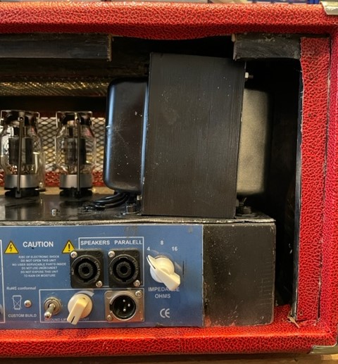

zu #299; naja; Entstörkondensator vom Sicherungshalter gegen Chassis - da hätte ich leicht Bauchweh; na gut, solange Steckdose, Kabel usw. i.O....
  • #313
Und die Löcher mit 'nem Dosenöffner rausgebissen.
Naja, die Öffnungen im Chassis sind schon wie gewohnt maschinell ausgestanzt und auch nicht schlechter gemacht als in den guten alten Zeiten. Sportlich ist nur die Art und Weise, wie die Abdeckung des zu großen Lochs für die Übertrager "eingepasst" wurde. Wie schon mal gesagt - funktioniert, ist beim Bau für den Eigenbedarf auch vollkommen in Ordnung, aber nicht für ein kommerzielles Produkt.

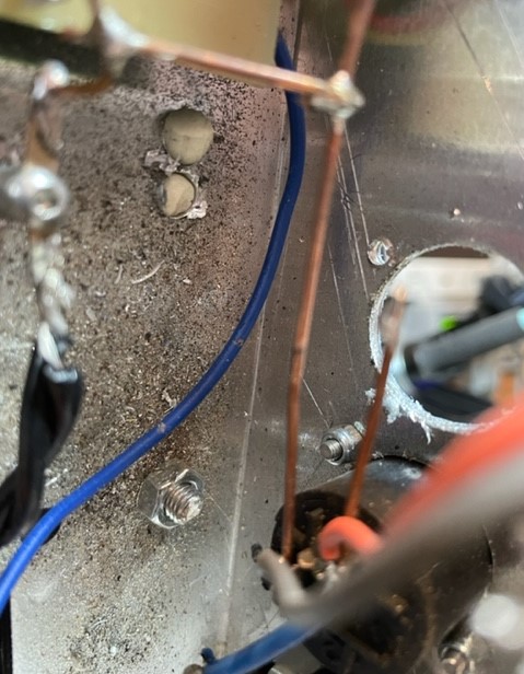

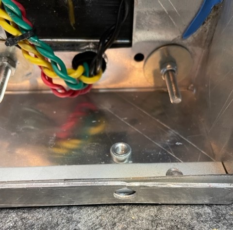

Moin,
heute habe ich mich mal wieder an den Mywatt 400 gewagt. Nach dem Abnehmen der Rückwand sieht er so aus:
Neben der grandiosen Tolex-Verarbeitung fällt der schiefe Trafo auf. Da hat DHL offensichtlich ganze Arbeit geleistet, das sieht nach Transportschaden aus.

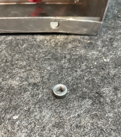

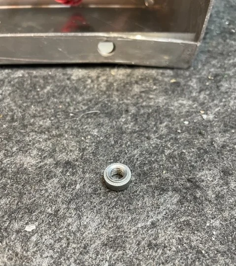

Beim Ausbauen des Chassis fiel auf, dass eine Chassis-Mutter nicht mehr am Metall festsitzt:
Wie ich das löse, weiss ich noch nicht.

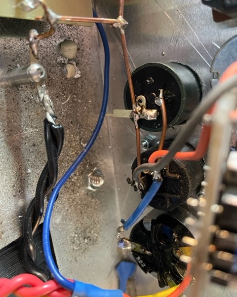

Ich wollte ihn noch mal durchmessen, leider passten meine SpeakOn-Stecker nicht mehr in die eingebauten Buchsen. Da ich, zumindestens für Messungen, sowieso die grünen Kombi-SpeakOn/Klinken-Buchsen von Neutrik einbauen wollte, habe ich mir die Ecke etwas genauer angesehen.

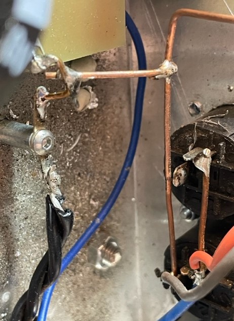

Ich sehe was, was Du nicht siehst: An der oberen/rechten Buchse ist der Masse-Draht gar nicht mit der Buchse verlötet! Ich bin nur etwas mit dem Schraubendreher gegen den Draht gekommen, da entstand dieser Spalt. Der massive Kupferdraht ist auch gar nicht verzinnt, wie man sieht. Hat der AT deshalb einen Schaden? Der muss ja auch im Leerlauf gelaufen sein, ein guter Kontakt war das nicht.
Man sehe sich mal den Dreck und die Bohrlöcher an:
Das Beste kommt jetzt:
Die Masseleitung lag auf 1+ und der Ausgang vom AT/Impedanzschalter auf 1- der SpeakOn-Buchsen!! Das bedeutet, dass am Gehäuse eines Klinkensteckers, den man über einen Adapter an die SpeakOn anschliesst, das volle Ausgangssignal anliegt!
Das schießt den Vogel ab und ist gemeingefährlich, wenn an einem berührbaren Metall-Teil einer Lautsprecherleitung bis zu 80 V des 16 Ohm-Ausganges anliegen können!
Pfui Spinne! Der Mann ist gefährlich.
So sieht es jetzt aus, schön den AT an 1+ und die Masse an 1-, wie es sich gehört, zumindestens die obere Buchse. Die untere ist jetzt auch gewechselt.
Inzwischen überrascht mich bei Herrn Weber gar nichts mehr.

Kann man die Chassisecke wieder zusammenbiegen mit Uhu Plus flicken?
Reaktionen: LovinRomance
