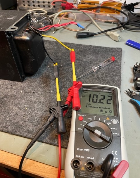

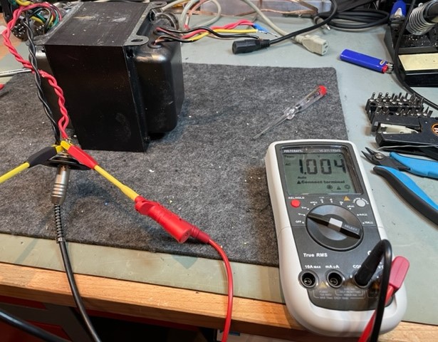

den AT habe ich ausgebaut und verstehe garnichts.
Sekundär 1,004 Volt 1kHz bei 4 Ohm eingespeist
Sekundär zwischen den beiden äußeren Anschlüssen 10,22 V, zwischen Mitte und außen jeweils 5,11 V, mit True RMS-Digivoltmeter gemessen.
Faktor 10? Was ist denn das für ein Trafo? Kein Schluß zwischen primär und sekundär.
Die Gleichspannungswiderstände konnte ich mir nicht alle merken, sek., aber so in etwa 2,6 Ohm, 2,2 Ohm, 1,9 Ohm.
Reaktionen: LovinRomance

  • #350
Hallo,
Wenig später bekam ich von einem gut informierten Praktiker in einem analogen Fall folgende Antwort: https://www.gitarrebassbau.de/viewtopic.php?f=33&t=10300#p185676
Was passiert, wenn Du primärseitig ein paar V einspeist und sekundär misst?
Übrigens ist die Größenordnung schon passend - die Impedanz geht ja quadratisch mit dem Windungsverhältnis.
Da ist zunächst mal kein Problem am Trafo zu sehen. Im worst case muss man den eben mit der passenden Impedanz belasten. Wohl auch bei der Messung. Für weiteres Eindenken hab ich grad keine Zeit.
Ich glaube einer von euch sollte sich in die Bahn setzen und den anderen besuchen. Zu zweit bekommt ihr die Kiste bestimmt flott. :D 😉
