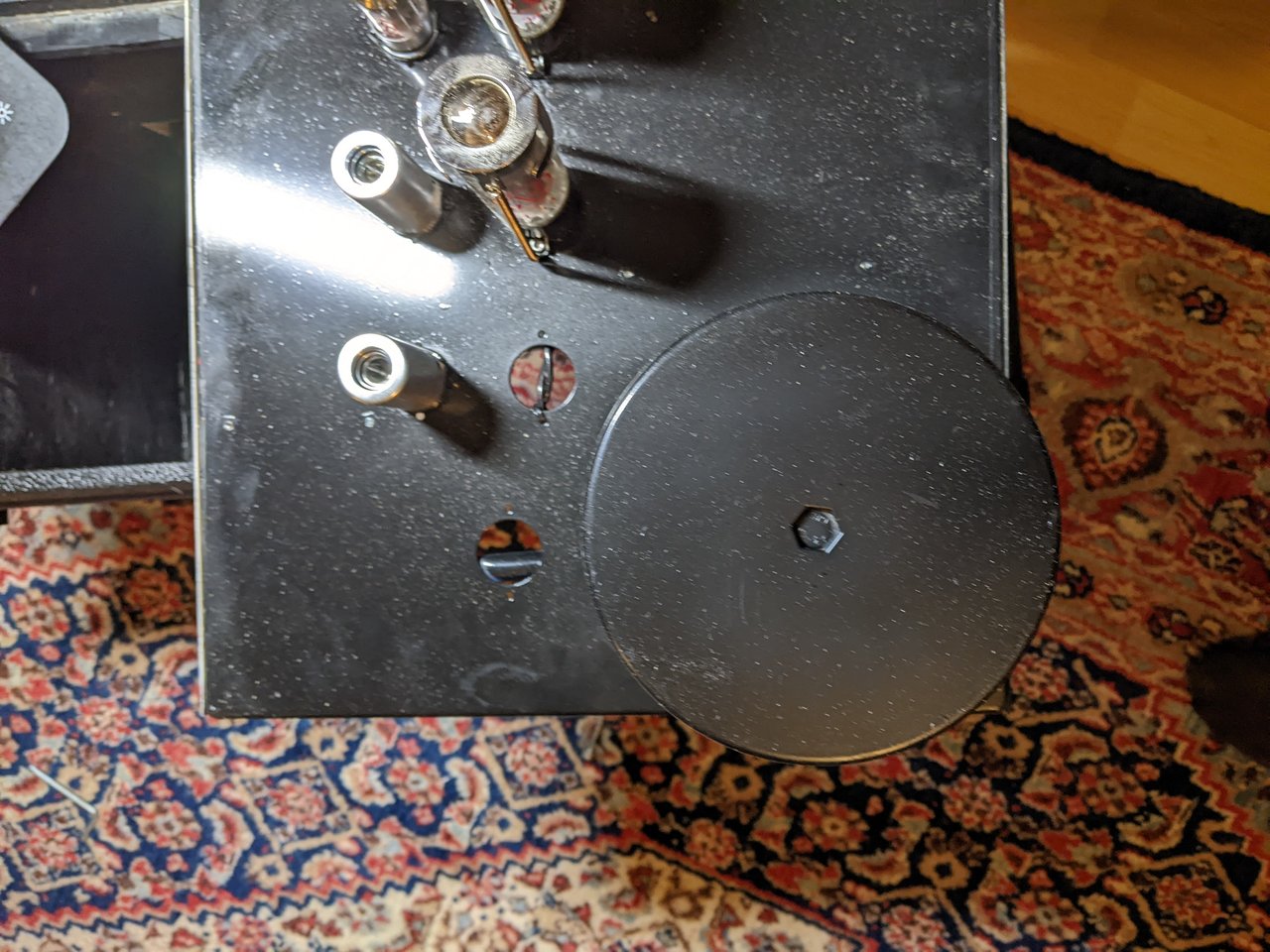

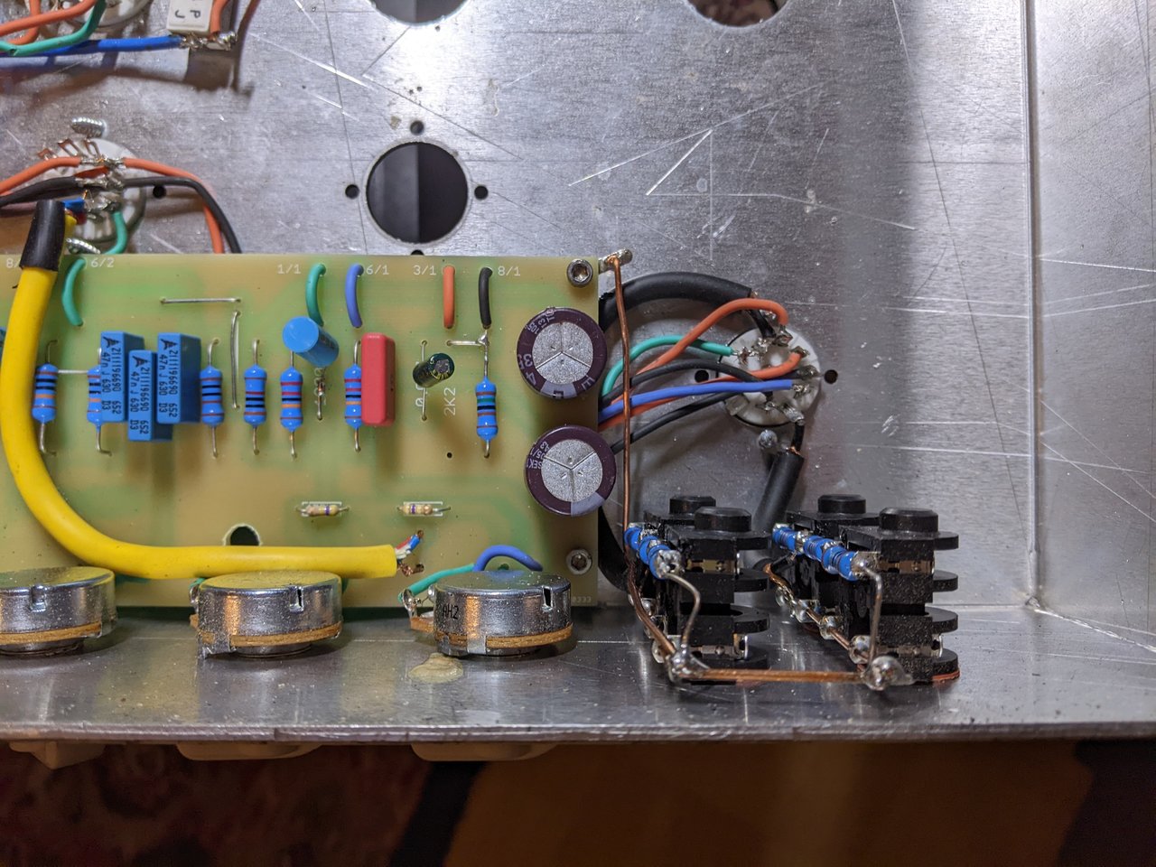

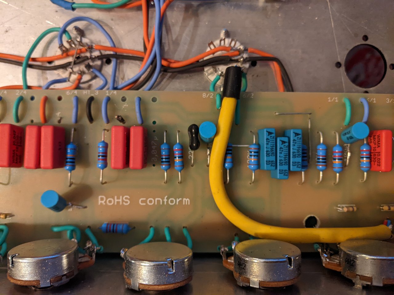

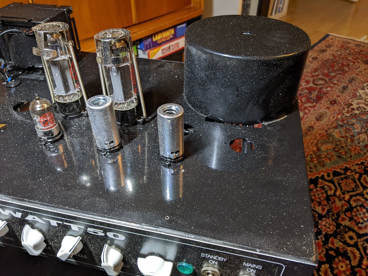

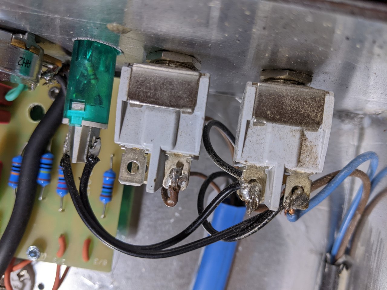

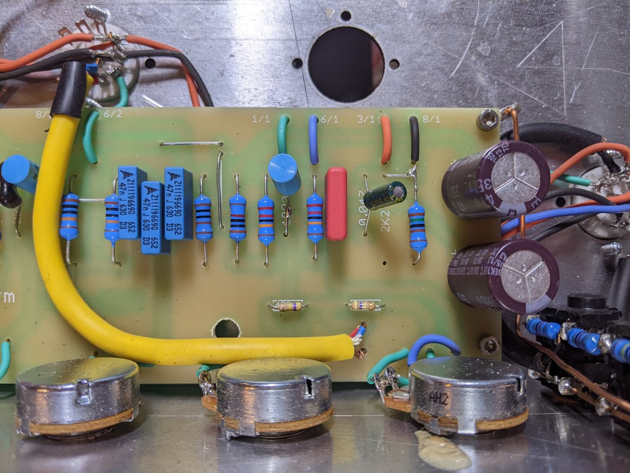

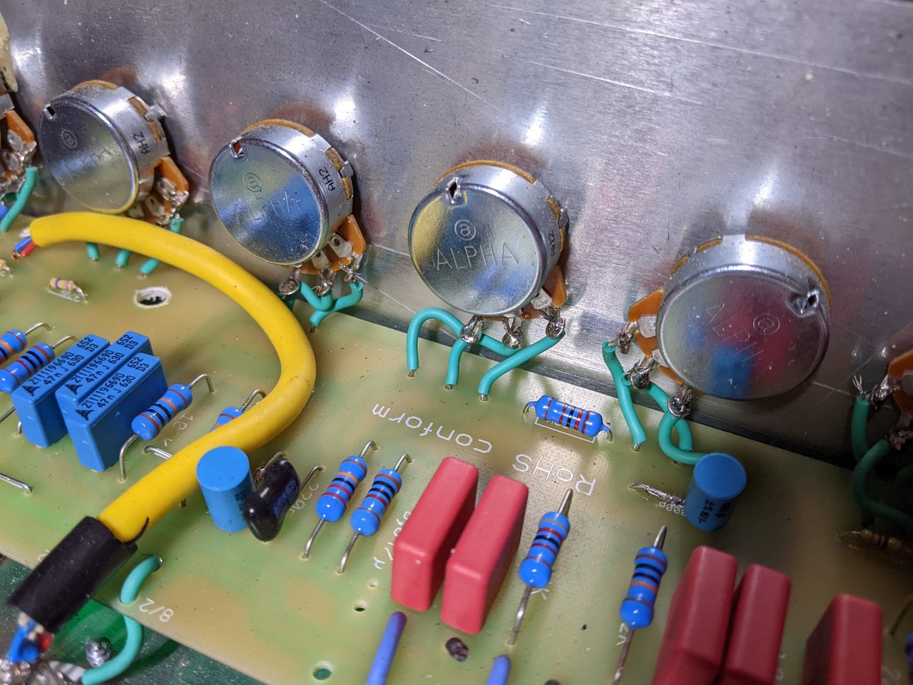

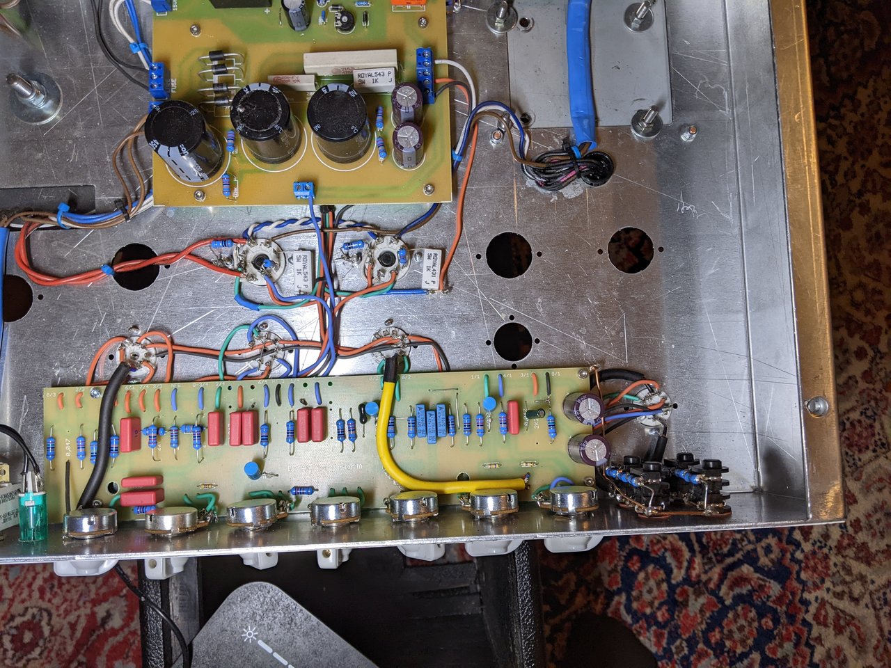

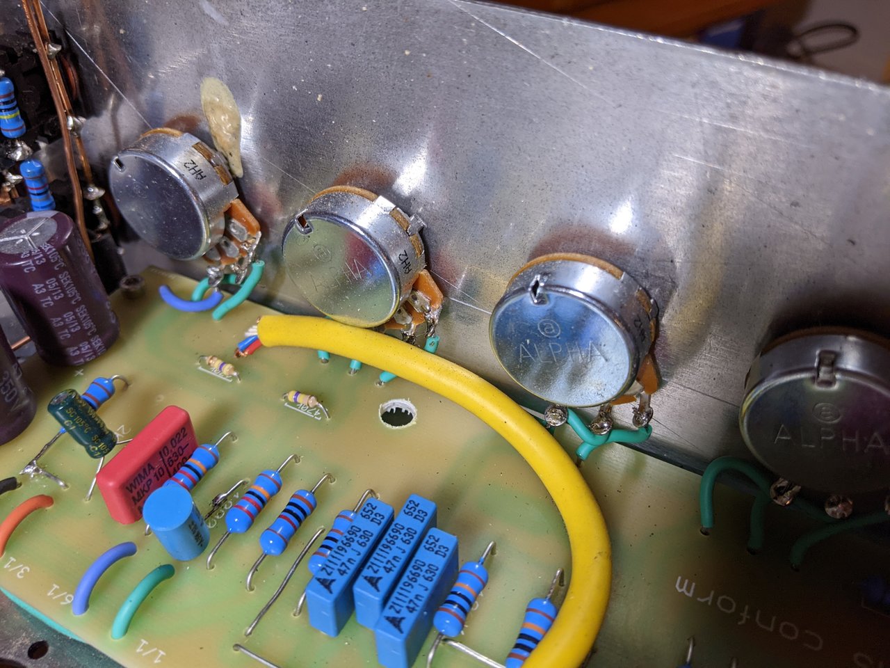

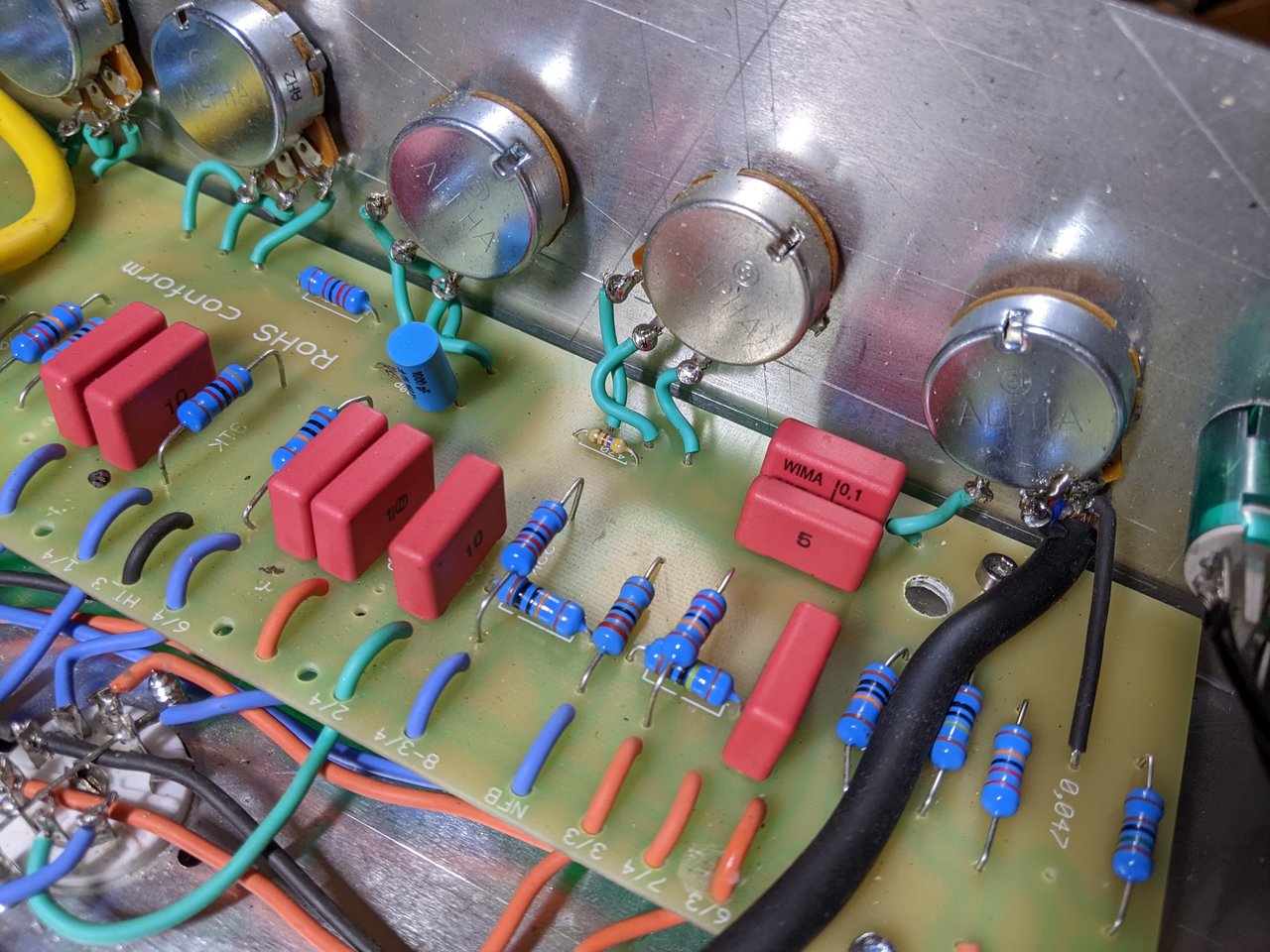

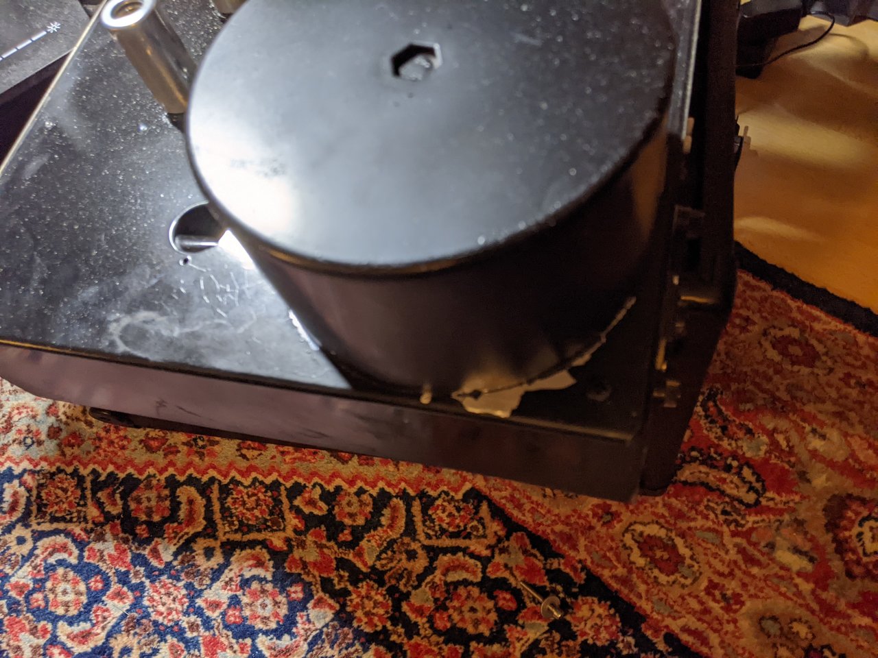

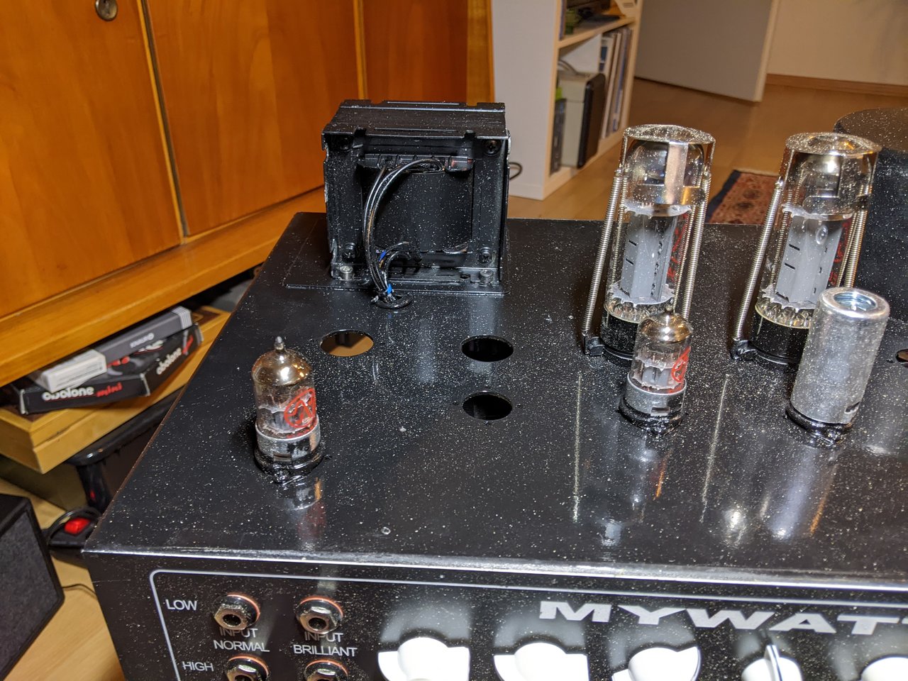

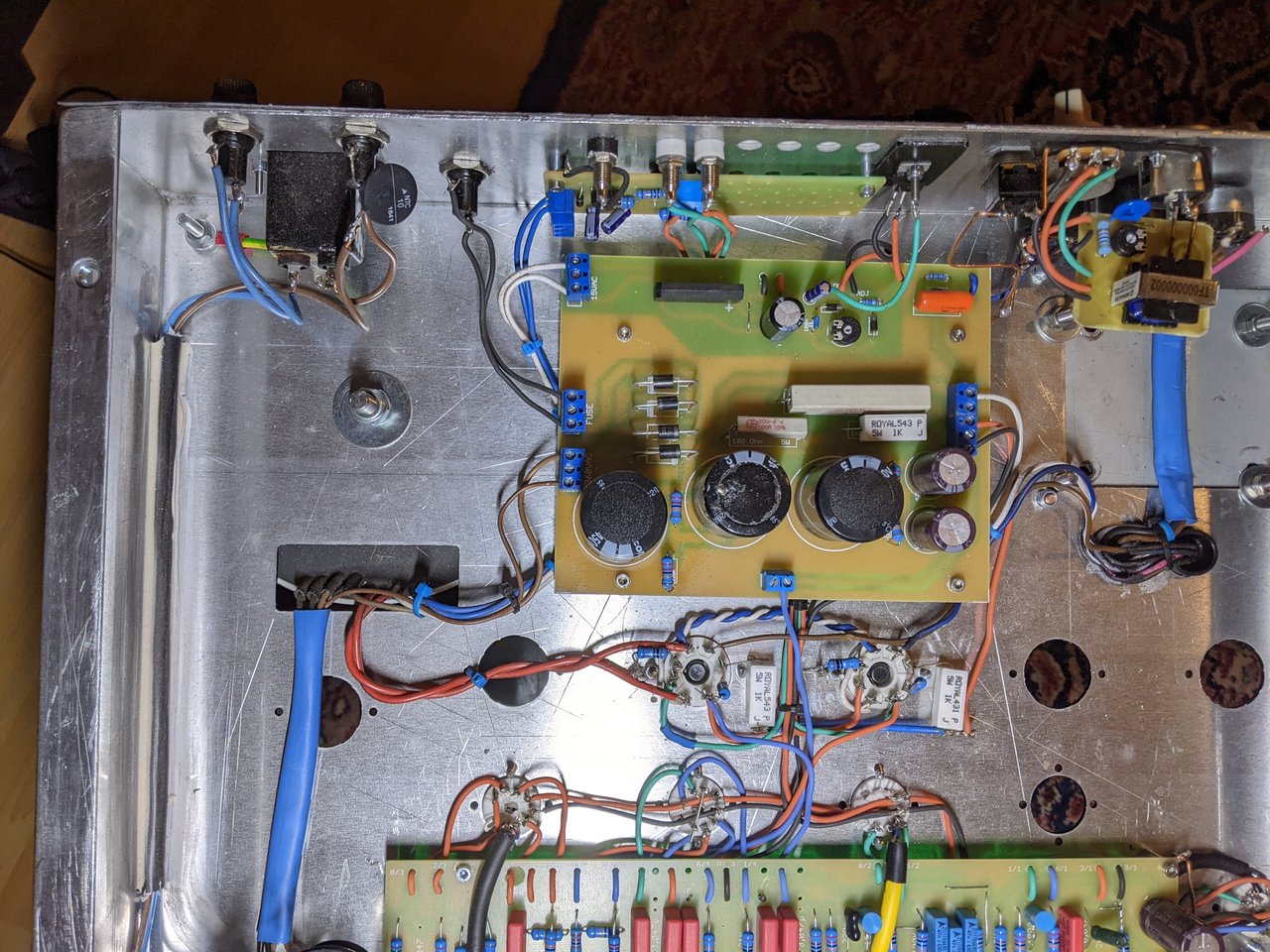

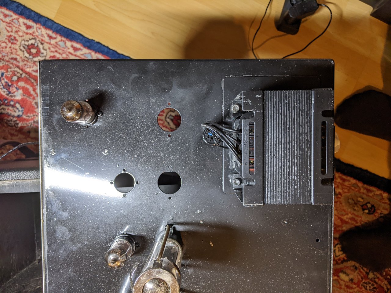

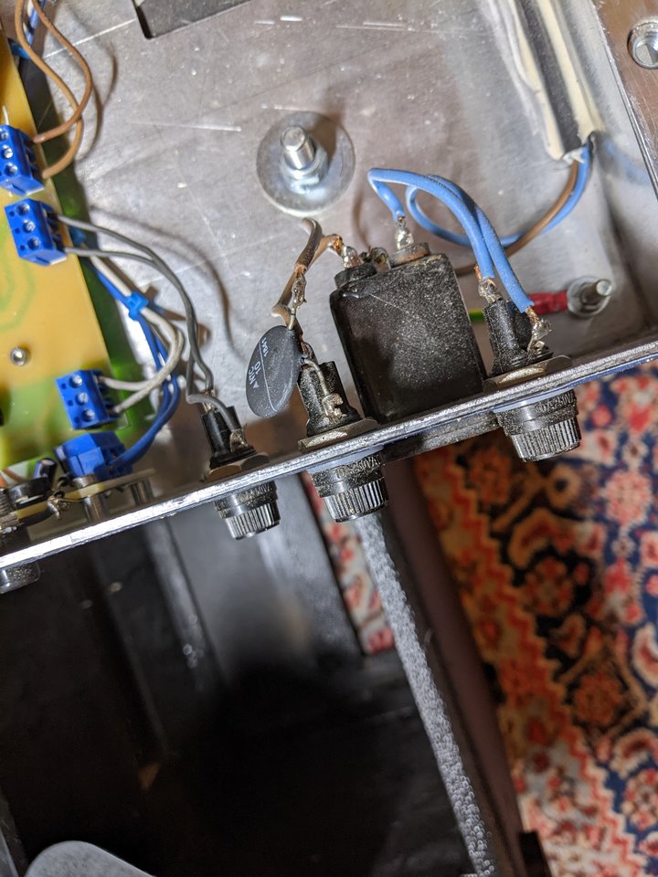

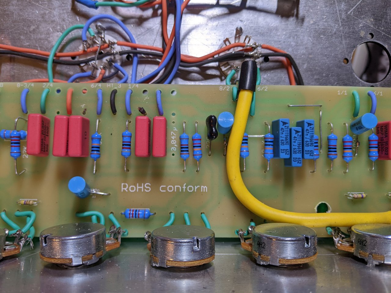

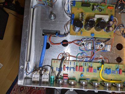

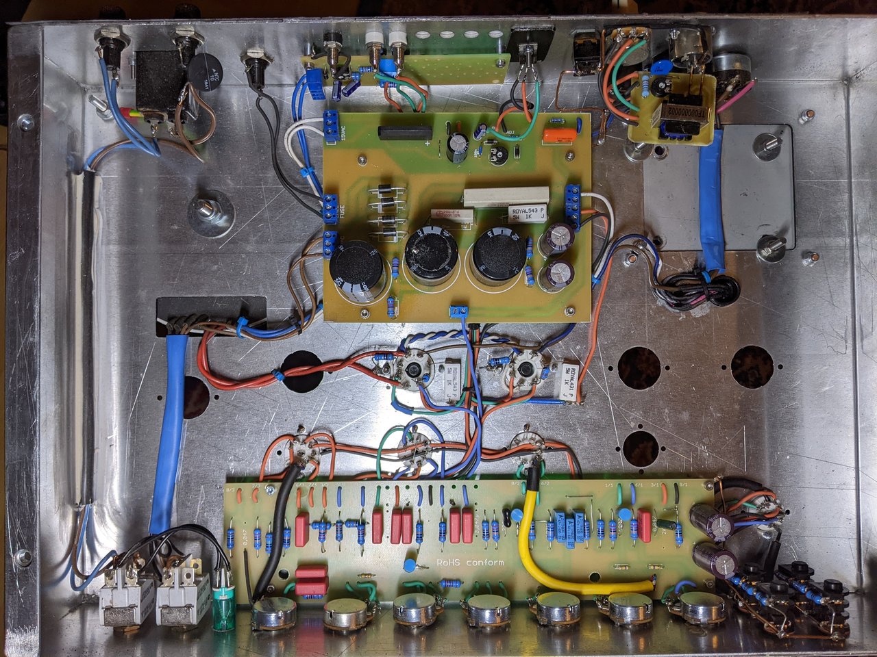

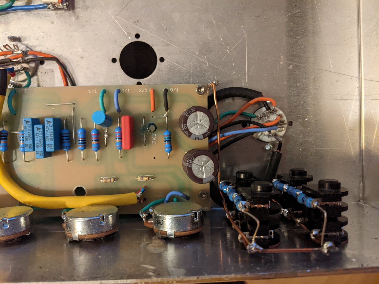

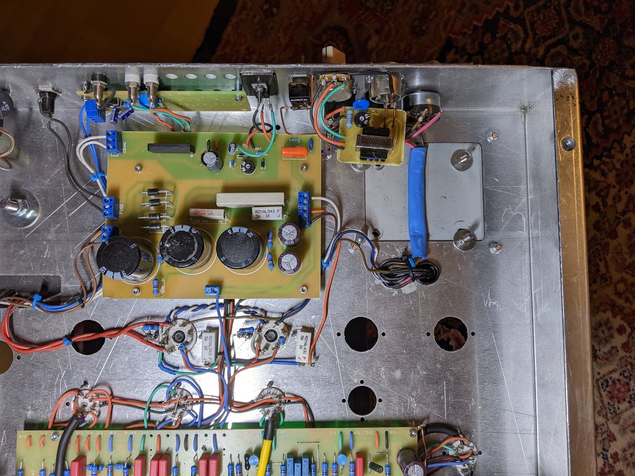

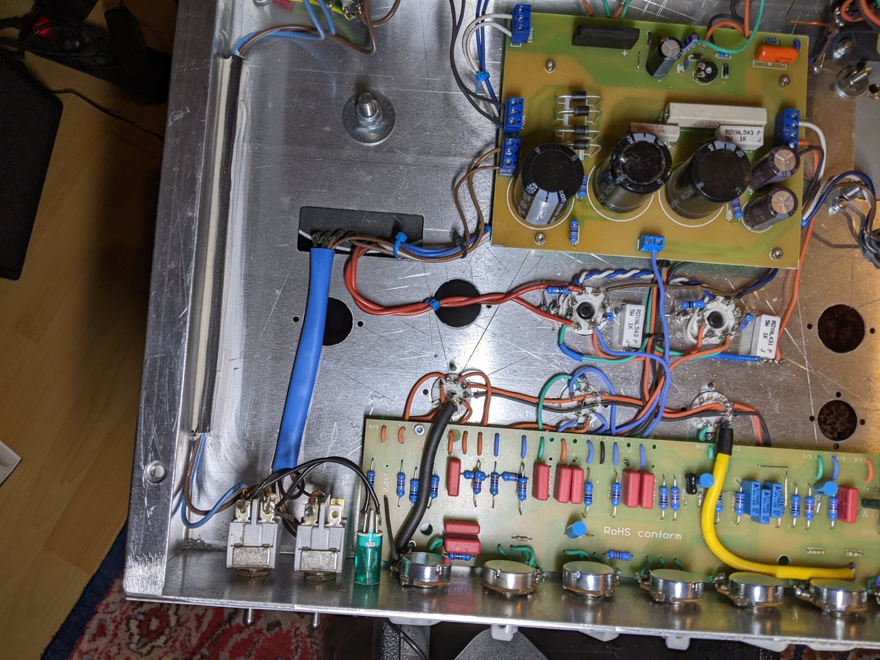

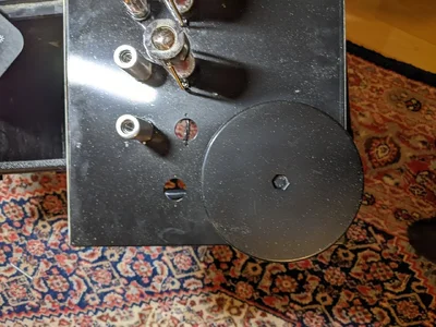

Ich habe heute den Amp erhalten, das Gehäuse ist das gleiche, die alten Schraublöcher wurden schwarz gepinselt wie sonst auch alles. Die Schrauben stehen nach wie vor im Gehäuse frei rum.
Ich habe mir die Mühe gemacht und das Chassis rausgezogen, vielleicht kann jemand mit Fachwissen etwas dazu sagen? Die von mir bestellen Buchsen wurden zumindest verbaut und die Rückwand sieht besser aus. Das schlechte Gefühl und der Frust bleibt aber.
Ausprobieren kann ich den Amp erst später, dann werde ich nochmal was zum Sound berichten.
Meint ihr ich kann den Amp so ausprobieren?

  • #297
Qualität sieht anderst aus.....
Reaktionen: Behzi und StonerGreg
  • #298
Hauptsache, du stehst beim Einschalten NICHT(!) in eine Pfütze oder so...:-/
  • #299
Solange der Stecker nicht in der Steckdose ist, kann nix passieren... :great:
Reaktionen: LovinRomance
  • #300
Bei frei verdrahteten Verstärkern waren insbesondere in den 50er Jahren noch ganz andere "Konstruktionen" (=Verhaue) üblich als das, was Du da gerade zeigst.
An Deiner Stelle würde ich die Inbetriebnahme möglichst in Anwesenheit eines unabhängigen Zeugen machen und wegen Deines offenkundigen Misstrauens an die Betriebssicherheit einen eigenen Stromkreis nutzen, ggf mit einer langen Verlängerungsstrippe). Und dann protokolliert und dokumentiert Ihr den Vorgang. M.E. müsste z.B. ein Bandmitglied hinreichend unabhängig sein. Dabei sollte auch der korrekte Anschluß der Lautsprecher einschließlich der gewählten Impedanz dokumentiert werden und nach Möglichkeit die Bias-Einstellung - die könnte sich grundsätzlich auch auf dem Transport verstellt haben. Es sollte für einen Dritten nachvollziehbar gemacht werden, dass Ihr alles richtig gemacht habt.
Auch wenn das Gerät krumm und schief verlötet worden ist und damit um Längen von dem früher üblichen entfernt ist, sollte das Gerät betriebssicher sein, sofern kein echter Baufehler vorliegt. Und den sollte man bei der Inbetriebnahme bemerken.
Was ist das eigentlich für ein komisches Gesprenkel auf der Kiste, sogar auf den Röhren? Sitzt das fest oder lässt es sich vorsichtig mit einem Pinsel entfernen?
