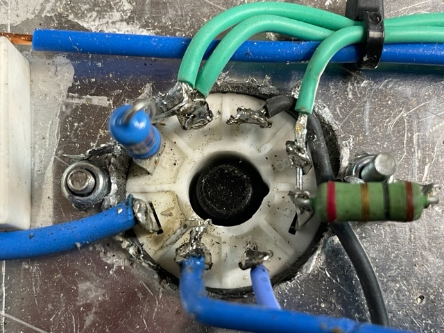

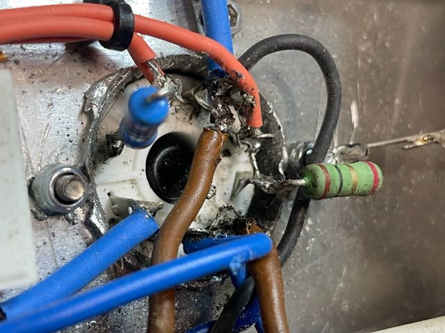

Daraufhin habe ich ihn aufgemacht und war geschockt. Dazu ein paar Fotos:
Anhang anzeigen 540417Anhang anzeigen 540418
Das Chassis hatte nur 4 Löcher für Endstufenröhren, da hat Max dann mal zwei weitere "eingebaut". Scharfkantig, viel zu geringer Abstand der Hochvoltleitungen zum Chassis, alles irgendwie verdreckt.
Kurzum: Der Amp ist Schrott.
Das was da oben auf den Fotos zu sehen ist, ist zudem auch noch saugefährlich. Da kann es schnell mal zu einem Überschlag Richtung Chassis kommen und "aus die Maus"...
