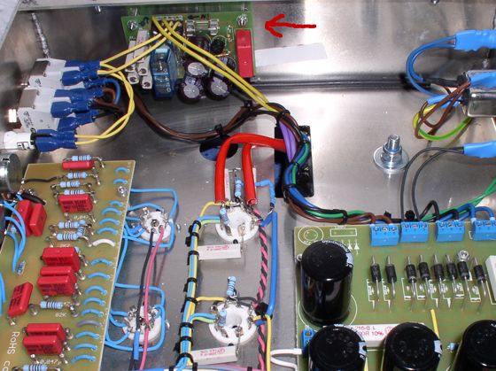

Nur mal zum Vergleich: so sahen die Mywatts früher mal aus (der rote Pfeil zeigt auf die von mir nachgerüstete Einschaltverzögerung - der Amp hatte in meiner Bude immer den Sicherungsautomaten rausgehauen). Der Seriennummer nach zu schließen muss auch das mal ein Prototyp gewesen sein.

Ist denn bekannt, wann Max Weber nach Spanien umzog? das könnte doch für die Leute interessant sein, die nach Gebrauchtgeräten Ausschau halten.
Zurück zum aktuellen Fall: es gibt wohl leider nur 2 Optionen: Wandlung erzwingen oder aber versuchen, die Kiste irgendwie zu retten. Und dazu muss man verstehem, was da genau zusammengeschaltet ist.
Zur Technik: wenn man wie Max Weber den PI des Geräts mit der ECC83 bestückt, steigt der Innenwiderstand, und zwar erheblich (von ca. 10k auf ca. 60k). Und wenn man dann einen geringen Lastwiderstand ansteuert, sinkt die verfügbare Ausgangsspannung, weil ein Großteil am Innenwiderstand abfällt. Es kann sein, dass sie bei 2 KT88 an einem ECC83-System gerade noch ausreicht, um die Röhren voll durchzusteuern, und bei 3 Stück eben nicht mehr. Weil die Leistung ja quadratisch mit der Spannung geht, wird sich das sehr schnell sehr deutlich bemerkbar machen. Und klar, es kann dann sein, dass das auf dem Oszi aussieht wie eine Übersteuerung im PI.
Noch ein paar Specs: die Gitterableitwiderstände der 200W-Endstufe betragen je 100k. Der PI sieht demnach (dynamisch) eine Last von 50k parallel zu den 82 bzw 91 kOhm Lastwiderstand. Also ca. 22k. Der Innenwiderstand der ECC81 ist immer noch nur halb so groß wie diese Last, und die ECC81 kann das ziemlich locker ansteuern. Der Innenwiderstand der ECC83 ist bereits mehr als doppelt so groß - dass das überhaupt noch klapp, dürfte vermutlich an der höheren Verstärkung im PI liegen.
Jetzt müsste man wissen, wie die 3 KT88 beschaltet sind, insbesondere, welche Gitterableitwiderstände verbaut sind. Wenn das erneut 100k sind, muss die arme ECC83 irgendwas um die 15k ansteuern...
Einfacher Test: eine ECC81 einsetzen. Dynacord-Besitzer haben sowas ja zur Verfügung. Könnte sein, dass bereits das hilft. Die ECC81 sollte auch mit der dritten Endröhre noch halbwegs zurechtkommen.
Wegen der geringeren Verstärkung der ECC81 den gestrichelten Kondensator der Stufe davor durch einen kleinen Elko ersetzen - der vorhandene 47nF-C macht den Ton des Amps sehr scharf, durch den Elko wird das gezähmt, und zwar bei gleichzeitig großer Verstärkung, und der PI kann weiter ausgefahren werden.
(Aber bitte erst löten, wenn klar ist, was mit dem Amp passiert.)
Ich kann immer nur den Kopf darüber schütteln, wie man überhaupt nur auf den Gedanken kommen kann, allein 4 KT88 mit einer ECC83 als PI anzusteuern. Besonders, weil es beim Vorbild anders ist. Und jetzt bei diesem Amp die offenbar gleiche Schaltung auch noch mit 6 KT88 ... ohmannomännlein.
Die ECC83 im PI eines Hiwatt mag einen Sinn in der kleinen Endstufe haben, und sie kommt vermutlich eh von der Gitarrenfraktion, die das ja tatsächlich aus klanglichen Gründen gemacht zu haben scheinen. Aber die hatten halt die kleineren Endstufen mit 50 oder 100W - und bei EL34 ist das alles kein Problem, weil die mit wesenlich größeren Gitterableitwiderstanden auskommem, mithin der PI weniger belastet wird.
