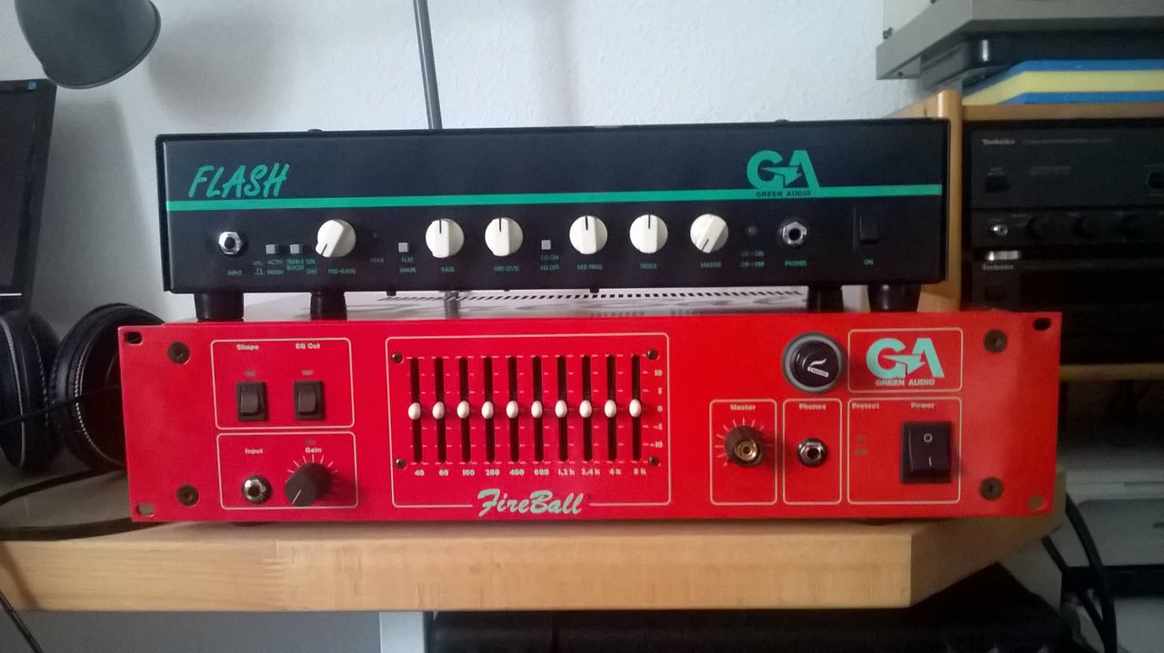

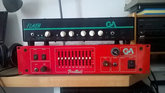

@ Der Tüftler,
ich bin auch pingelich was rauschen und nervige Lüfter betrifft. :-)
Hab zwei von den GA Flash als Topteile... passive Kühlung, wenig Grundrauschen und gute Ausstattung zu z.T. kleinen
Preisen auf dem Gebrauchtmarkt... sauber und solide aufgebaut die Dinger... klingen fein... die parametrischen Mids
sind ne dufte Sache und für ganz sensible Nachbarn ist auch eine KH Buchse dran.
Steht auf´m Schreibtisch und die orig. schwarzen Knöppe hab ich gegen creme getauscht... optisch Geschmackssache,
aber was die "Geräusche" betrifft is herrlich angenehm im Leerlauf und nix nervt.
Hier wird grade die Comboversion angeboten & für 10 €
sollte der Versand mit HLG bis 25 kg kein "Problem" sein,
auch wenn da "kein Versand" steht... versuch dein Glück.

@ Der Tüftler,
sind ne dufte Sache und für ganz sensible Nachbarn ist auch ne KH Buchse dran.
Die orig. schwarzen Knöppe hab ich gegen creme getauscht... Geschmackssache.
https://www.bassic.de/kleinanzeigen/green-audio-flash-basscombo.18783/
Es muss Anfang der 90er gewesen sein (ich schätze 93). Da hatte ich den GreenAudio Fireball. (genau so einen wie auf deinem Bild). Ich kann aber gar nicht mehr sagen wie der war. Habe ihn irgendwann verkauft um einen Ampeg zu finanzieren.
Das Flash-Top von dir sieht cool aus. Auch die weissen Knöpfe passen.
Der Combo ist aber leider nicht was ich suche. Es soll schon ein Top sein. Idealerweise zum Einbau in mein Rock.
(Der Combo ist in Dortmund. Das ist von mir nicht so weit weg. Und 135,- ist ein Schnäppchen. Aber wie schon geschrieben: ich suche was anderes)
Ach ja, den von mir weiter oben erwähnten "Blue Soul" habe ich nicht gekauft. Es ist also wieder alles offen.
In den Kleinanzeigen ist ein Puma 1000 drin. Wie sieht es da mit dem Lüfter aus? Läuft der sofort? ...ich google mal...
