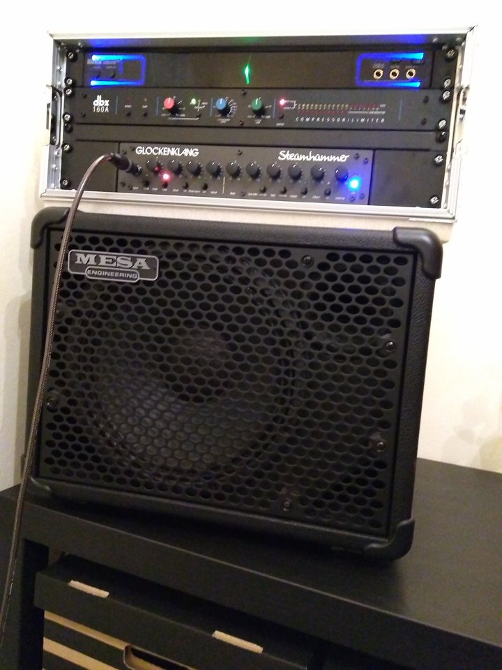

Meine Box ist eine Mesa Powerhouse 1x12er mit zugedrehtem Horn.
Same here. Da steht ein MB200 drauf. Bis 14 Uhr am Gain absolut lautlos aber schon schweinelaut wenn der Bass einsetzt. Ich hatte zeitweise die LED im Powerknopf abgeklemmt, weil das blaue Licht das Bühnenbild gestört hat.
Ich wusste dann zuhause nie ob das Teil an oder aus ist. Hören kann man das nicht wenn man nicht spielt.
Mucksmäuschenstill ist der Gallien-Krueger MB 200 ... kein Lüfter, kein Rauschen (außer Du drehst irgendein Poti bis zum Anschlag auf) ...

Ich habe jetzt einige Amps getestet... Alle gut, aber der Einzige, der wirklich totenstill ist, ist der Steamhammer. Kein Lüfter (der bei Zimmerlautstärke angeht), kein Rauschen...und das Teil klingt auch noch richtig gut. Mit dem Zerrkanal muss ich mich noch beschäftigen, der klingt noch nicht so wie ich das gerne hätte.
Wollte eigentlich nicht so viel ausgeben...
Aber ich bin jetzt glücklich.
