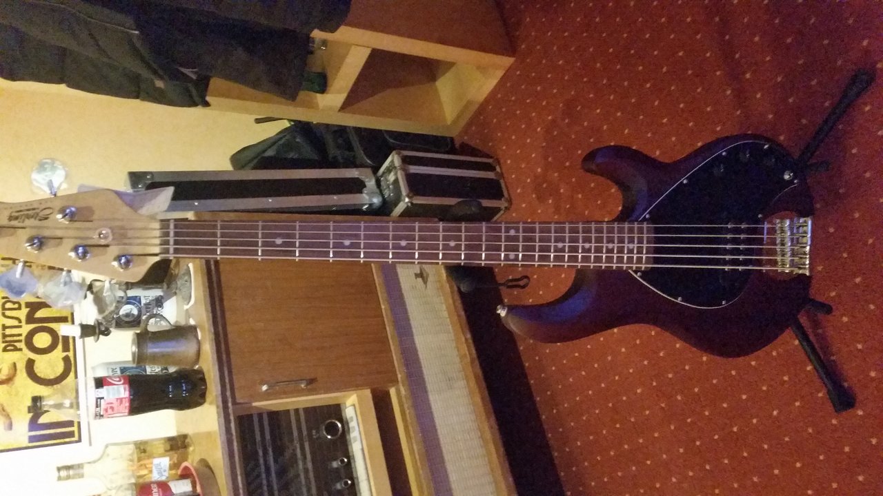

So. Das ist er. Sieht klasse aus und lässt sich gut bespielen.
An ein paar Stellen schnarrt er etwas. Das lasse ich morgen noch einstellen. Sowas kann ich nicht selber.
Der erste Eindruck :
Mit dem Stringspacing komme ich super klar. Die Lautstärke der Saiten zueinander ist hervorragend ausgewogen. Die B Saite ist ein Pfund und kommt gut definiert rüber.
Insgesamt etwas dumpfer, als meine Jazz Bässe , dafür mit wesentlich mehr Macht und Wucht.
Ich werde jetzt mal ordentlich damit üben. Bei einigen Songs habe ich die B Saite schon mal eingesetzt. Das gefällt mir zunächst mal sehr gut.
Mittwoch ist Bandprobe, dann werde ich ja hören wie er im Bandkontext und auf meiner Anlage klingt.
Bin gespannt. Vorerst darf er bleiben , mal schauen wie sich alles entwickelt.
Für den Preis sage ich : " Hut ab".
Reaktionen: Bassman135, cfortner, Phuxx und 12 andere
Man kann die Bilder doch auch tatsächlich richtig einstellen....so als Tip :D
Schönes Teil....viel sbass damit
  • #52
Erstmal Glückwunsch zum neuen Bass!:bier:
Dumpfer als der Jazz? Erstmal neue Saiten. Vielleicht schnarrt er auch nicht mehr.
Dann mit den Knöpfen rumprobieren...:-)

Danke. Also das Schnarren kam daher , dass der Hals in sich leicht verdreht ist. Der Gitarrenreparateur hat das aber hin bekommen. Etwas den Hals eingestellt und die Bünde abgerichtet. Jetzt schnarrt da gar nix mehr.
Für den Preis nehme ich das hin , aber eine Endkontrolle kann da nicht statt gefunden haben. Das habe ich dem Mitarbeiter von Thomann auch geschrieben. Günstig oder nicht , bevor der raus geht sollte das mal kurz geprüft werden finde ich. Das hätten die dann auch sofort bemerkt.
Aber jetzt ist es ja in Ordnung und es gibt schlimmeres.
Entscheidend wird sein , wie er sich bei der Bandprobe macht. Da dann ja über die richtige Anlage.
Witzig ist , das ich mich jetzt ab und zu verspiele und an verkehrte Stellen greife.
Aber das wird sich geben. Erst mal dran gewöhnen. Bisher finde ich ihn schon ziemlich gut. Dafür muss dann mein roter Player Jazz Bass wieder gehen. Ein Backup reicht mir. 3 Bässe brauche ich nicht.
