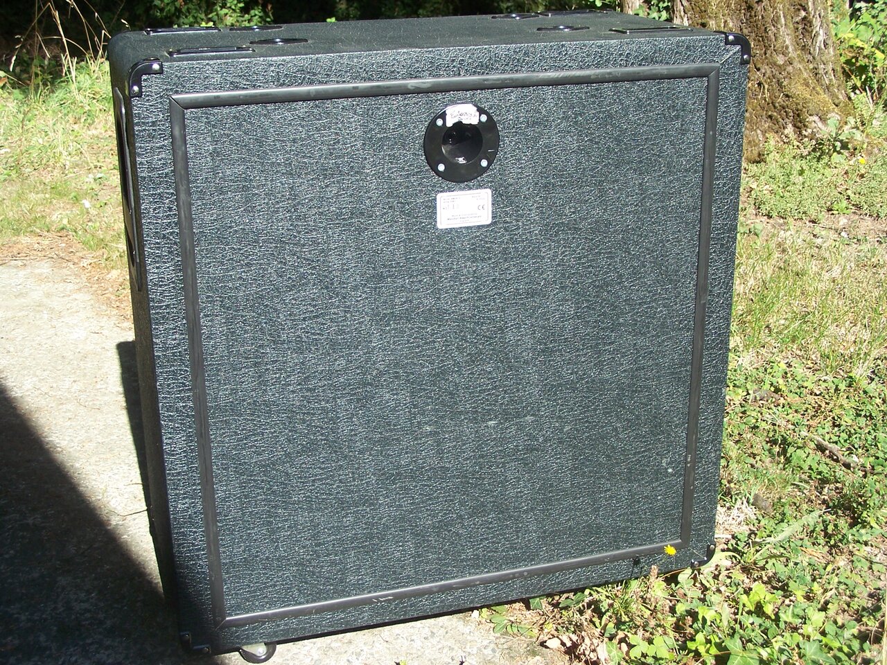

Na dann zeich doch mal Foddo!
Sind die Löcher nicht beschriftet oder watt? Weil eigentlich bei Marshall 412 in dem Format:
Ein Input klare Sache, zwei Inputs mit Mono Stereo Switch und damit auch klar. Alles Andere ggf. Bastelkrams, dann eh Obacht.
Reaktionen: E-A-D-G und matteagle
  • #44
Also auf allen Fotos die man von der Rückseite dieser Box im Netz findet gibt es immer nur ein Buchse zu sehen... vielleicht wurde da tatsächlich was gebastelt. :gruebel:
Reaktionen: E-A-D-G und Mudskipper
  • #45
Wenn man feste drückt, kriegt man vielleicht auch zwei Stecker in eine Buchse rein.

  • #52
Also hömma, bei der Marshall hatte ich beim Schreiben der Frage ein anderes Anschlusspaneel vor Augen, thats it, aber wenn ich zurück denke an die paar Boxen die ich hatte, war bei den meisten zwei Anschlüsse, zwei Buchsen whatever. Gaaaaanz selten steht „Input/Output“ dran, weil - Du an beide Buchsen anschließen kannst, was Du willst - entweder die nächste Box oder eben den Amp…
  • #53
Auch wenn da Input/Output dran steht; bei Boxen gibt's - bis auf ein paar ganz seltene Ausnahmen mit interner Frequenzweiche - immer nur Input.
Reaktionen: Mad Jazz Morales
  • #55
