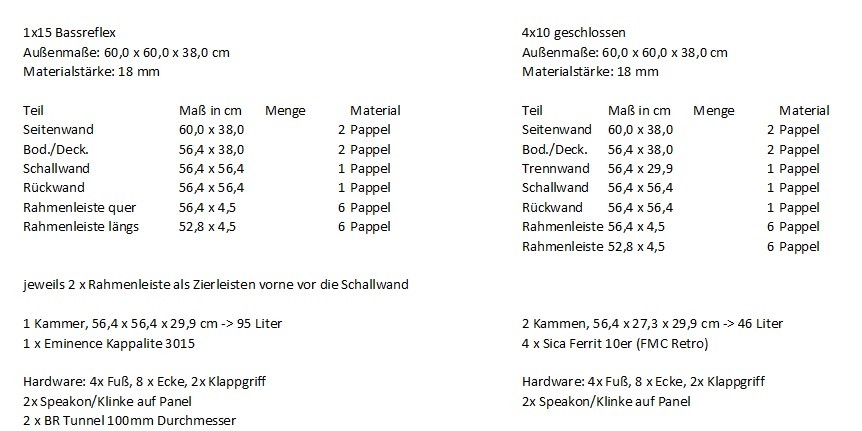

Aktueller Stand:
1 x 115/6, Kappalite, 60 x 60 x 38 cm
1 x 115, Kappalite, 60 x 60 x 38 cm
1 x 410, Sica vom Hans, geschlossen, 60 x 60 x 38 cm
Bei 18 mm Wandstärke (Pappel) und 4,5 cm zurückgesetzter Schallwand komme ich auf Innenmaße von 56,4 x 56,4 x 29,9 cm, sind 95 Liter, abzüglich Verstrebungen sind das Brutto 90 Liter wie bei der 606 :-)

Schnitpläne :D (anklicken für größer)

  • #48
Nimm die Front nicht unbedingt als Pappel MPX, Birke ist da stabiler.
  • #49
das kann man ja noch ändern. Birke 18 mm als Frontplatte ist dann Atomkriegssicher. Ich ändere das mal ab

ich bekomme nun ein paar 10er für n Spottpreis. Es sind OEM-10er, made by Eminence, mit Whizzer-Cone
Die TSP sehen eigentlich nicht wirklich optimal aus, aber Versuch macht kluch. Also... 4x10. Erstmal. Der Preis für die 10er ist zu gut....
Sowohl @Stratitis als auch @bubueye kamen auf ein Gehäuse mit um die 100-120L, eine tiefe Abstimmung um die 50 Htz sieht in der Simu brauchbar aus.
Die TSP:
05-RE OHMS 5.91
06-LE MH .50
07-QM 8.68
08-QE .290
09-QT .280
10-XMAX MM 3.00
11-BL TM 12.30
12-EFF % 2.34
13-FS HZ 43.75
14-MMS GMS 26.70
15-CMS mm/N .4964
16-RMS NS/M .8444
17-VAS LTRS 82.93
18-SD SCM 344.88
19-EBP 152.9
20-SPL dB 95.7
Meine bevorzugte Lösung "geschlossen" sieht in der Simu scheiße aus, die TSP (qts und fs) sprechen auch dagegen.
4x10, 2 Kammern mit je 50-60 L, jeweils B/R, Ports (vorne oder hinten noch unklar, Frontported bei 2 Kammern horizontal getrennt könnte ein Platzproblem mit sich bringen, Vertikale Trennung habe ich so noch nicht gesehen).
Hat da wer ne Meinung zur Platzierung der Ports?
  • #58
Für mich machen Ports vorne unten bei 410 am meisten Sinn, weil sie die Basswiedergabe unterstützen.
