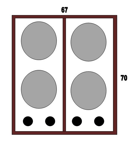

Breite könnte etwas reduziert werden, dass die Front nachher nicht ganz quadratisch ist, so 66-67x70 cm, Tiefe entsprechend angepasst. die 10er nach "Oben sortiert", unten dann die Ports rein. Die beiden Kammern senkrecht getrennt, so dass man Stehwellen etwas verhindert.
Damit habe ich genug platz für die Ports und das Format eignet sich um nachher auf gleicher Basis 18er oder 412er zu bauen

Schick. Mit einer 218 drunter kommt sie auch schön auf Ohrhöhe ;-)
