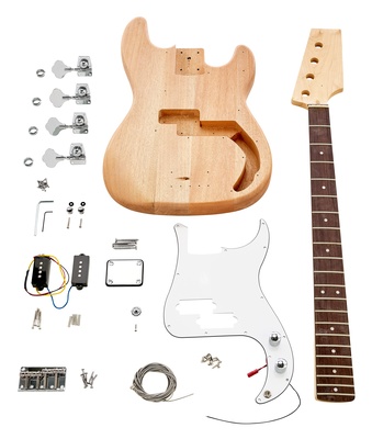

Bestellt wurde ein Bausatz beim großen T, der sah dann so aus:
Ein Hals-Paddel zum selber sägen und ein Lindebody mit zentimeterdicker Grundierung.
Der Rest war normale Standardware, verchromte Hardware, ein weißes PG und PUs unbekannter Herkunft.

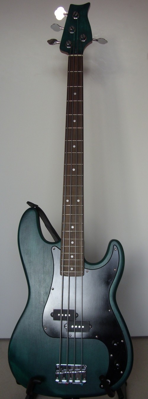

Da der Body und die Kopfplatte gebeizt werden sollte, wurde erstmal ordentlich geschliffen. Nach gefühlten zwei Stunden schleifen mit dem Excenterschleifer war die Grundierung immer noch nicht restlos beseitigt, aber ich hatte keine Lust mehr und wollte endlich Farbe sehen!
Leider war die Beize in der gewünschten Farbe ausverkauft, da habe ich kurzerhand zu Lasur gegriffen.
Mehrere Lagen plus Öl/Wachs hat der Body bekommen, bis er in etwa so aussah, wie ich wollte.
Perfekt ist was anderes, aber das sollte es ja auch gar nicht sein.
Noch kurz das Pickguard mit der Sprühdose Autolack übergejaucht und feddich...:kaffee:

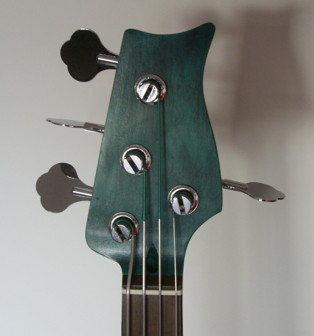

Um einer eventuellen Koplastigkeit entgegenzuwirken, hatte ich beschlossen, die Mechaniken auf 3/1 umzubauen. Dazu wurde mit Bleistift freihand ein "Design" auf die Kopfplatte gezeichnet, radiert, gezeichnet, radiert etc. bis ich dachte: "So kann es bleiben". Noch schnell ein neues Loch für die Mechanik der G-Saite angezeichnet und ab mit dem Hals unter die Bandsäge/Bohrmaschine/Bandschleifer.
Das Gesamtergebnis seht ihr hier:
Und zuletzt die Kopfplatte:

Nach Aufziehen der Fender Flats, Einstellen der Saitenlage, der Oktavreinheit etc. folgte ein erster Test Zuhause, der mich echt beindruckte.
Schiebt mächtig, klingt super.
Ein Vergleich mit dem 64er Preci meines Basslehrers bestätigte den gefühlt hohen Output des PUs. Der Bausatz ist deutlich lauter als der alte Fender...
Die Kopfplatte hat mich echt viel Zeit gekostet, da ich ja das vierte Loch hatte, es aber nicht brauchte...Und "zumachen" kam für mich nicht in Frage, es musste also beseitigt werden, ohne allzuviel vom Holz wegzuschneiden.
Das Ergebnis ist jetzt sicher keinen Designpreis wert, aber ein Kompromiss, mit dem ich zurecht komme und der mir von Tag zu Tag besser gefällt. ;-)
Gerade die abgebissene Kopfplatte finde ich cool!
Hat etwas von Eyb...

Ja, das Holz dieser Bausätze ist ziemlich vollgesogen. Unregelmäßig. Damit habe ich bei der Tenorgitte auch gekämpft. Es ist fast nicht möglich, eine gleichmäßige transparente Schicht aufzubringen.
Mit der Ziehklinge, alternativ einem abgezogenen Japanspachtel, bekommt man den Rotz übrigens schneller runter als mit Elektrowerkzeugen.
bei "ml factory" in der bucht ist keine grundierung auf dem body. ich hab nur immer das gefühl, da wird erle angepriesen und linde verkauft. mein "erle-body" von denen war auch aus einem sehr hellen, recht weichen holz mit kaum erkennbaren jahresringen.
