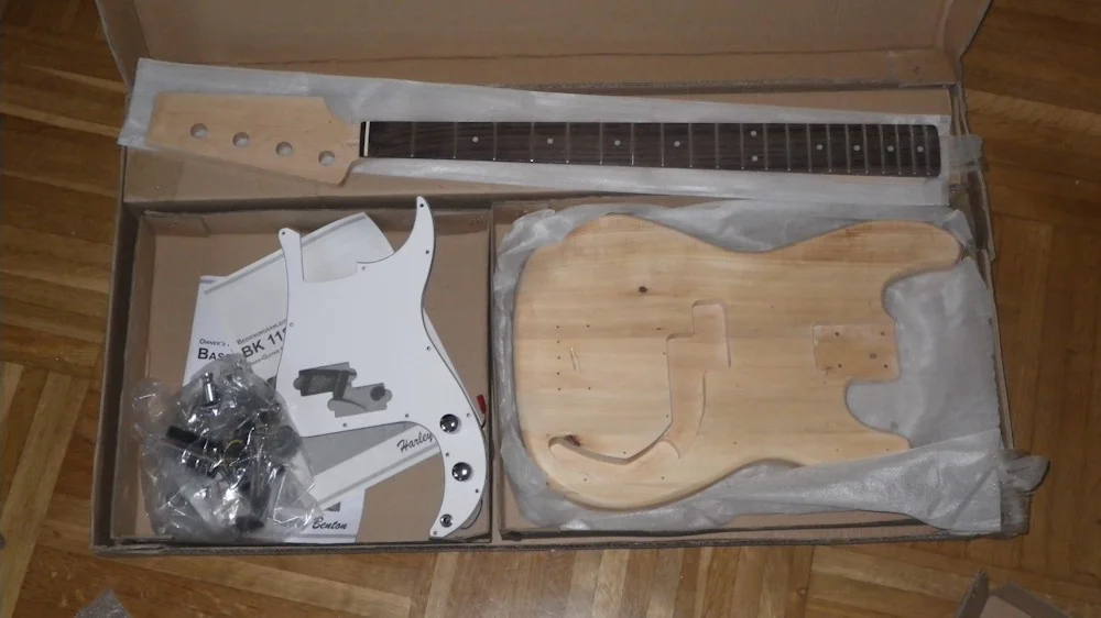

Im Lieferumfang ist alles dabei, was man braucht. Sogar eine unglaublich schlecht gemachte Bauanleitung, aber die braucht man ohnehin nicht - es erklärt sich alles von selbst. Der Korpus ist grundiert, der Hals lackiert. Keine guten Voraussetzungen wenn man so wie ich beizen möchte. Zudem hatte ich Pech und habe ein Astloch vorne am Korpus, das nicht vom Pickguard verdeckt wird.

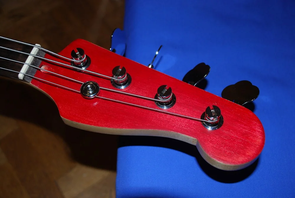

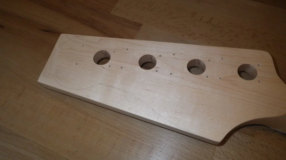

Die Kopfplatte im klassischen Stil angezeichnet, geschnitten wurde dann mit der Bandsäge. Stich- oder Laubsäge waren dafür zum Vergessen. Die Rechteckform ist rundum lackiert, hier muss man den neu entstandenen Rand dann also nochmal separat nachbehandeln.

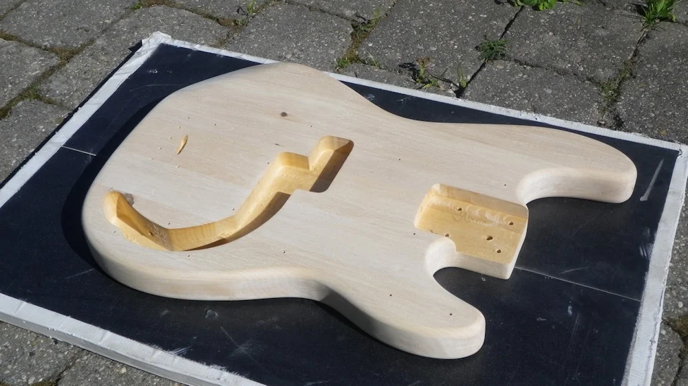

Der geschliffene Korpus. Die Grundierung ging bis auf die üblichen schwierigen Stellen an den Hörnern eigentlich relativ gut runter. Schade, dass das Holz nicht unbehandelt kommt, eine Arbeit ist das schon. Hier erkennt man auch, dass der Korpus aus insgesamt 4 zusammengeleimten Holzteilen besteht.

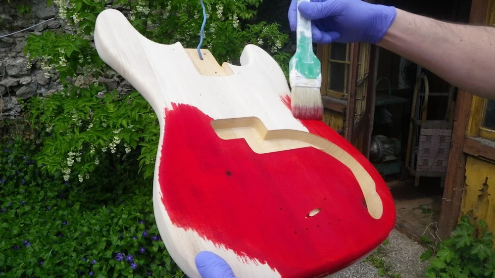

Dann gehts schon ans Beizen, ich habe mich für hellrote Pulverbeize von Clou entschieden. Hellrot deshalb weil ich anschließend Hartwachsöl von Osmo aufgetragen habe das die Farbe nochmal verdunkelt und verstärkt.

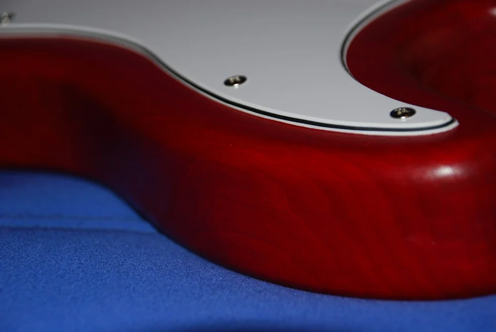

Der zwei Mal geölte Korpus. Insgesamt bin ich mit dem farblichen Ergebnis schon sehr zufrieden.

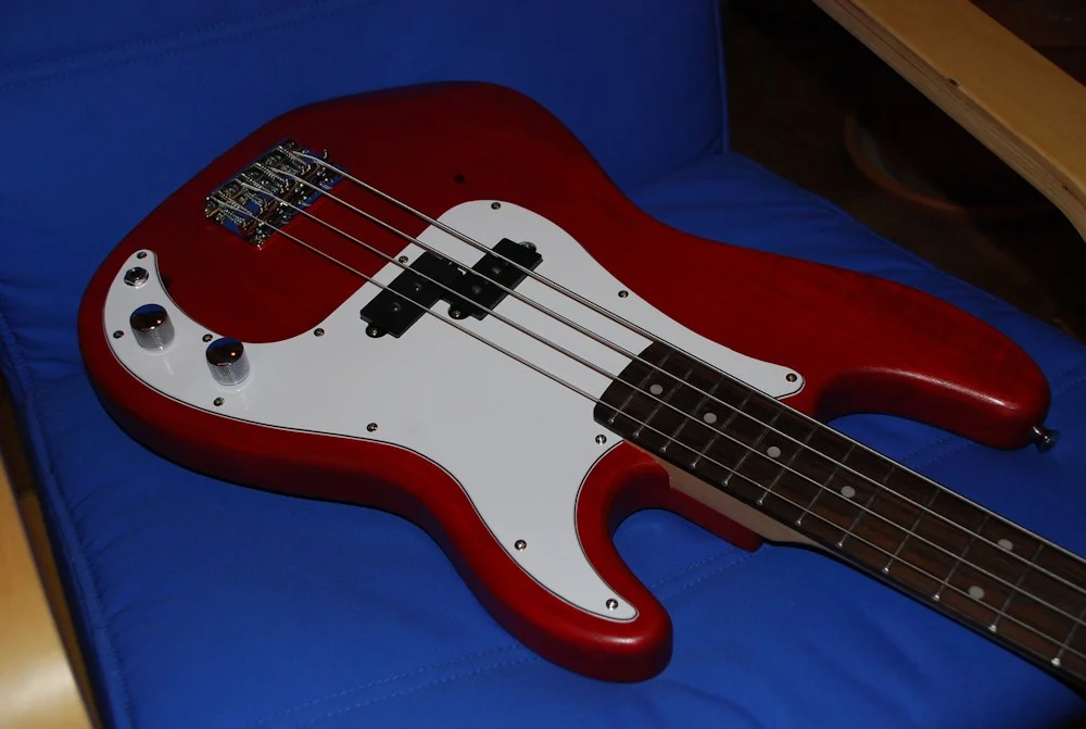

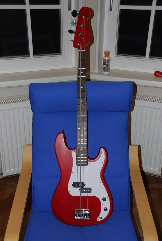

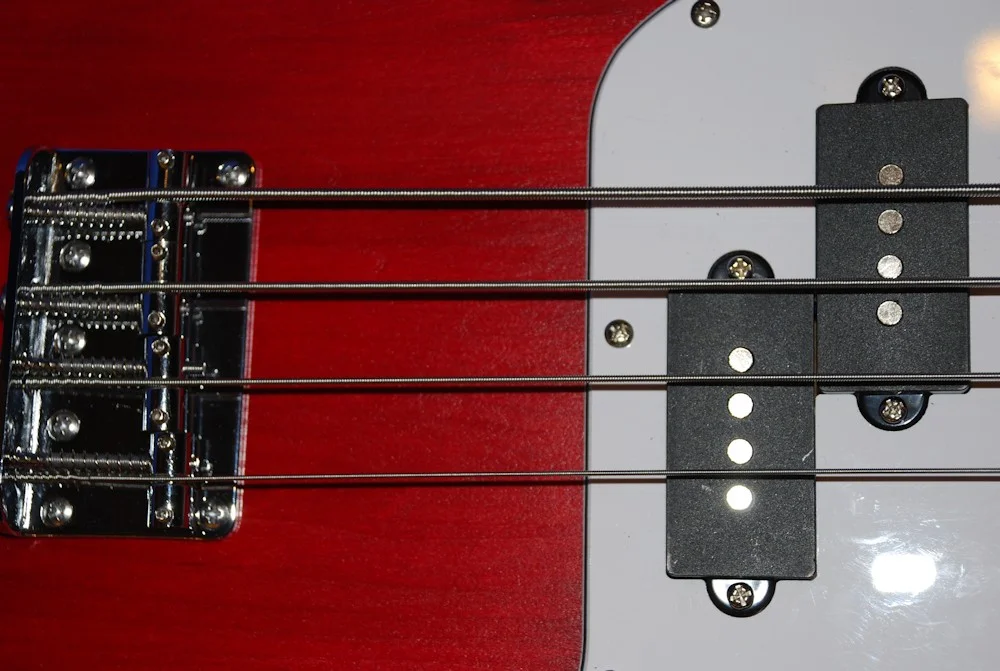

Der Zusammenbau war dann problemlos, der Hals passte gut in die Tasche, die Tonabnehmer werden einfach nur an die am Pickguard fertig verlötete Elektronik gesteckt, der Rest geht mit dem Schraubenzieher.
Es entsteht so ein optisch wirklich ansprechender Bass! Die Maserung vom Holz könnte schöner sein, aber für den Preis gibts nicht viel zu meckern.
Vom Sound her bin ich allerdings etwas unzufrieden - noch. Ich habe die mitgelieferten Saiten aufgezogen, nächste Woche besorg ich mir aber neue. Prinzipiell kommt schon ein satter Preci-Klang aus dem Teil raus, allerdings mit etwas wenig Output (bin von meinem aktiven Esh scheinbar verwöhnt) und die E-Saite klingt auch deutlich dumpfer als die anderen.
Die Bespielbarkeit ist derzeit leider noch mies. Der Hals hat sich nach dem Aufziehen der Saiten sehr stark gekrümmt, Veränderungen am Trussrod haben nur sehr wenig gebracht. Ich hab jetzt rund 8 mm Saitenabstand an der Oktav, an vernünftiges Spielen oder gar Slappen ist da also nicht zu denken. Vielleicht muss ich in der Halstasche auch noch ein Blättchen unterlegen um die Neigung anzupassen. Die Voreinstellung der Brücke war auch jenseits von Gut und Böse, lässt sich aber leichter bereinigen als der Trussrod.
Das Griffbrett habe ich übrigens noch mit D'Addario Zitronenöl verwöhnt, das hat vorher nämlich recht ungepflegt und ausgeblichen gewirkt.
Fazit: Handwerklich wars wirklich ein Spaß das Teil zusammenzubauen. Beim Klang und bei der Bespielbarkeit merkt man allerdings doch recht deutlich, dass man für sowas nur einen zweistelligen Betrag hinblättern muss. Für Leute, die Spaß am Basteln haben und kein Top-Instrument brauchen/erwarten empfehle ich den Bausatz weiter.
