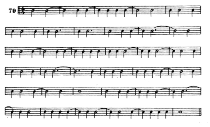

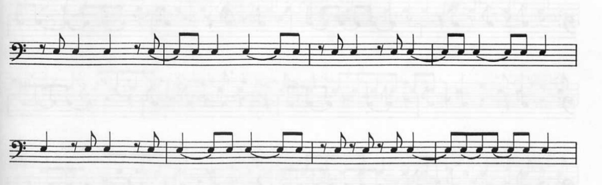

Bindebogen - Dreimal das Gleiche nur anders:
Hier zählt man drei Takte lang 1234.
Der zweite Takt wird kurz gespielt (das könnte man nebenbei auch aufschreiben in dem man unter die Note einen Punkt schreibt. Dadurch verkürzt man die Note um die Hälfte ihres Ausgangswertes).
Im dritten Takt sehen wir Bindebögen. Die gebundene Note wird nicht extra angeschlagen, bei gleicher Tonhöhe ergibt sich also dass der Ton einfach gehalten wird.
Das wird meistens dazu benutzt um Noten zu verlängern die über zwei Takte gehen, da sie sonst ja nicht in den Takt passen würden.

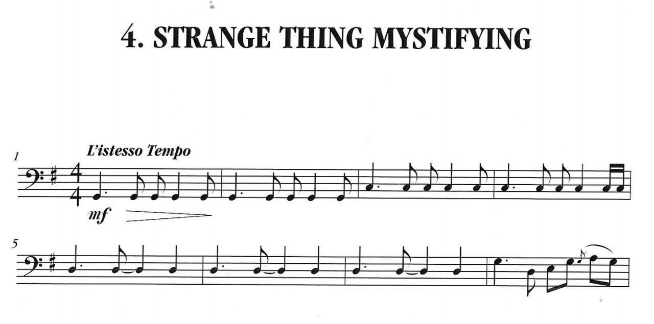

Übung 4
Hier haben wir auch jeweils den gleichen Rhythmus zweimal, aber anders notiert.
Übung 5
Halbe mit Bindebogen und punktierte Halbe:
Hier taucht zum ersten mal eine punktierte Note auf. Im Gegensatz zum Punkt unter der Note, verlängert der Punkt rechts nebenan die Note um die Hälfte ihres Ausgangswertes. Eine punktierte halbe Note dauert jetzt 3 statt 2 Schläge.

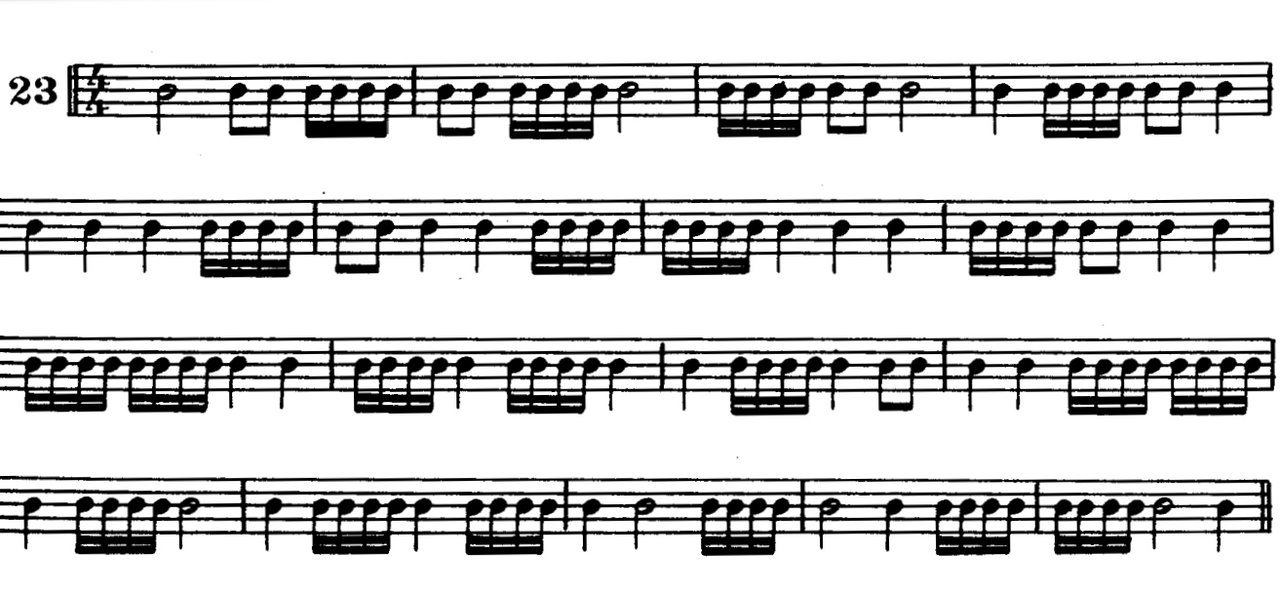

Übung 6:
Sechzentel Noten
Sechzentel merke ich mir Anhand der Gitarre von Eye of the Tiger, oder dieser typischen Hi-Hat Figur wo der Drummer mit beiden Stöcken die Becken malträtiert. So etwa:
Gezählt wird das ganze 1e+e 2e+e 3e+e 4e+e

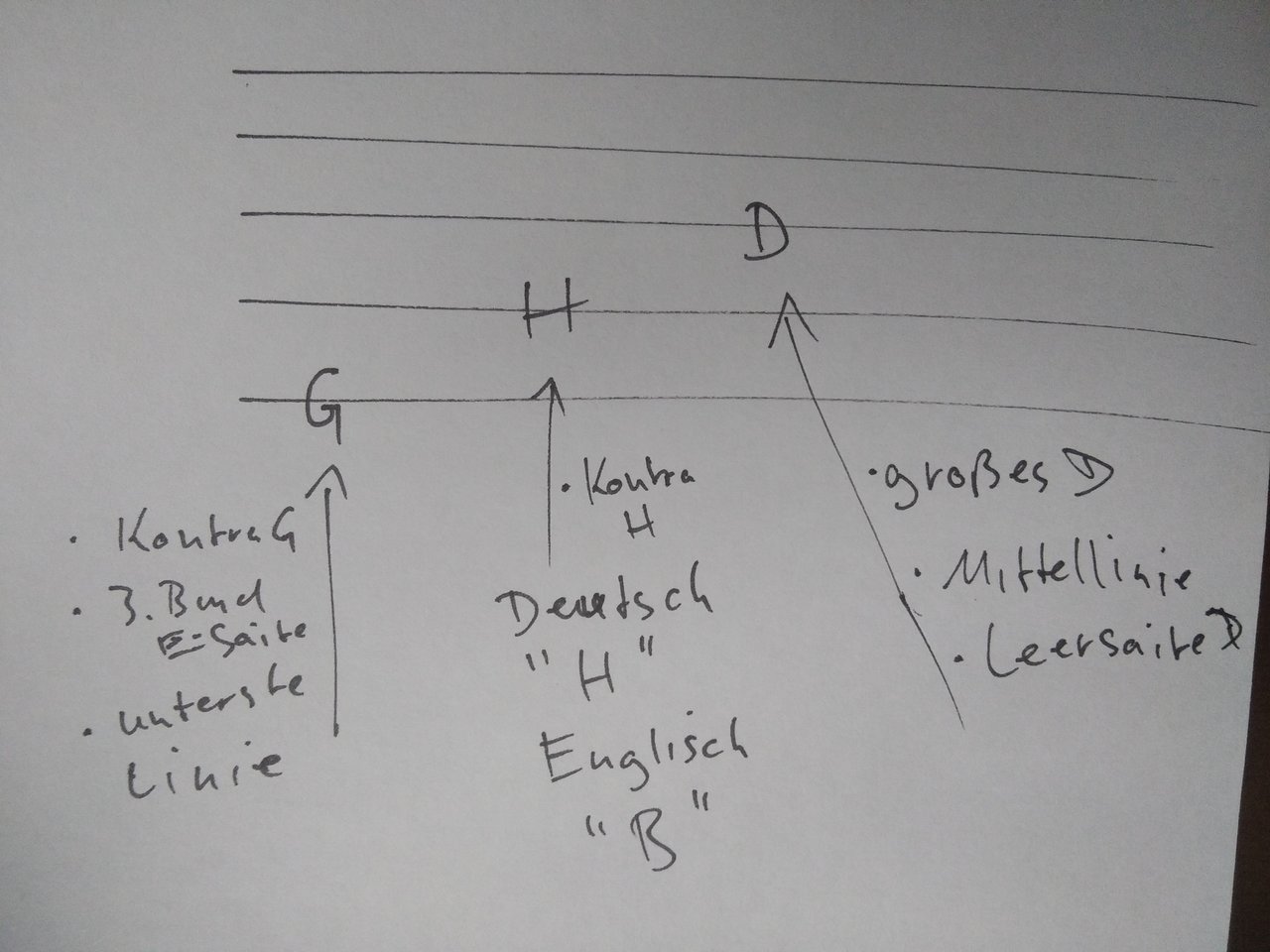

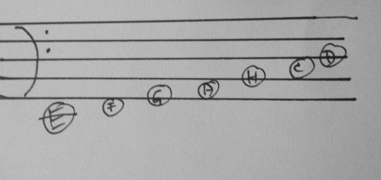

Tonhöhen auf den Linien:
Wir kennen jetzt also schon folgende Töne:
Das ist die erste Octave unseres Basses Precis ohne Vorzeichen.

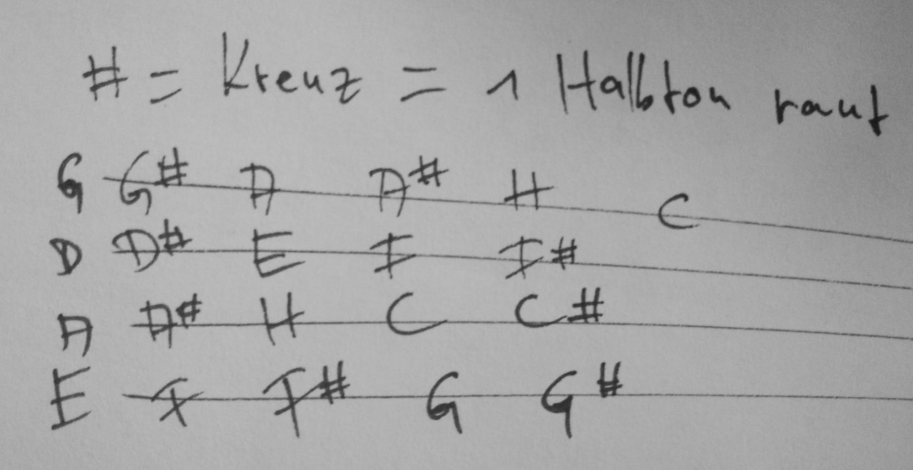

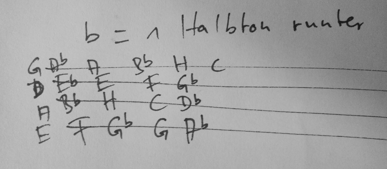

Vorzeichen:
