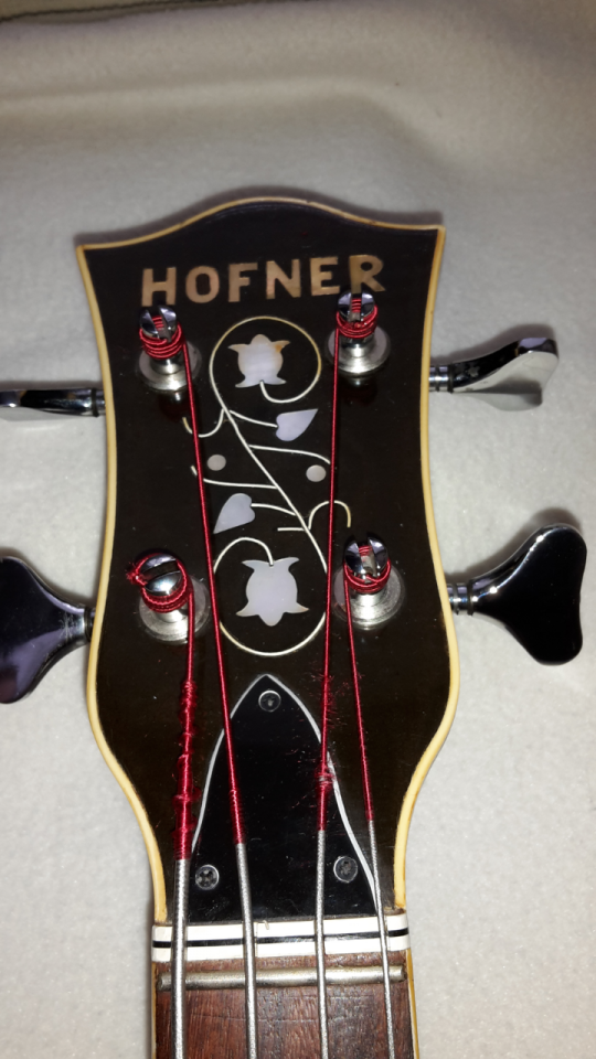

Fragt sich jetzt, was Früher ist. Bei Höfner gibt es den Bass Nullbund schon 1956. ;)
Beim Nullbund klingt die Saite leer gespielt eben besser als ohne Nullbund. Allerdings spielt ja kaum jemand Leersaiten, oder?
Das Gute ist auch, wenn der Sattel zu breit gefeilt ist verändert es den Klang nicht weil die Site ja immer noch auf dm Nullbund aufliegt und daher nicht schlabbert.
Fazit. An meine Höfner Bässe gehört der Nullbund aber an meinen Fender Bässen will ich keinen haben. Da gehören sie einfach nicht dran. ;)

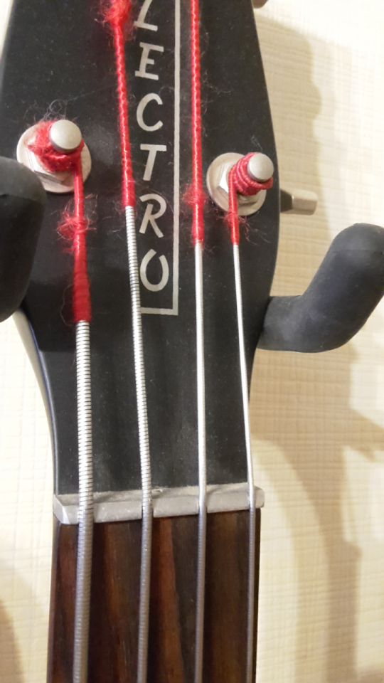

Wenn man einen harten Sattel mit perfekten Kerben hat braucht man ja auch keinen Nullbund.
Mein Danelectro hat ab Werk einen Metallsattel, also Sattel und Nullbund in einem.
Reaktionen: Der_Schroeder
  • #39
Sorry, ich schon. [¦)] Es klingt ( ohne Nullbund) irgendwie "dreckiger", "rotziger". Etwas anders halt. Und bei manchen Läufen benötige ich sie halt.
Geht mir nicht anders! Ein Metallsattel ist schon mal ein Hilfreicher Kompromiss. Mein Hoyer Tele, siehe Avatar, hat nen Messingsattel, der aber leider an der E-Saite zu wenig tief eingekerbt ist.
Da ist das F ein echter Kraftakt...
Wäre mit nem Nullbund nicht so leicht passiert.
