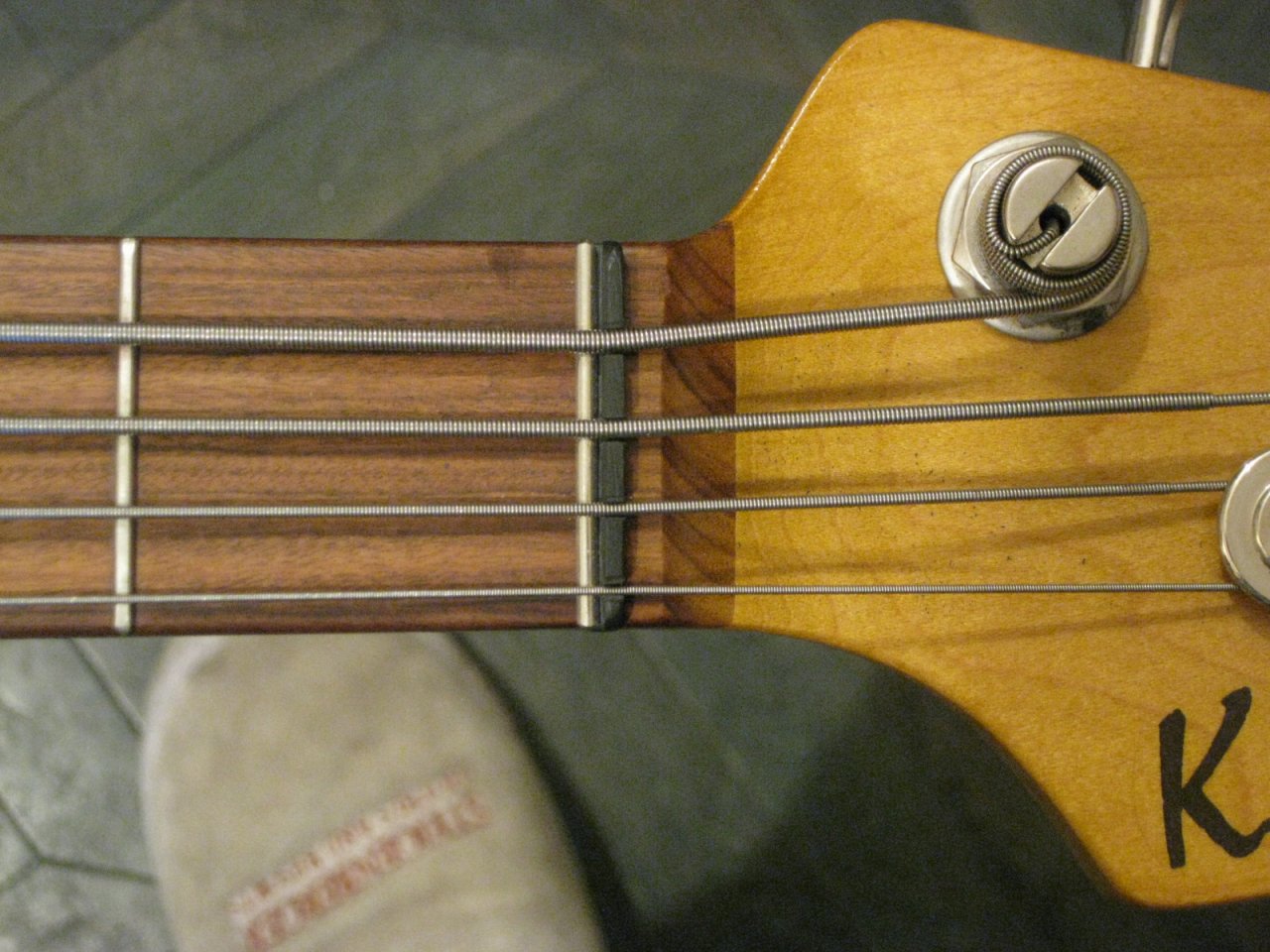

Das reicht, siehe mein Vigier:
Die Kerben führen die Saiten seitlich, aber sie sind sehr tief ausgefeilt, damit die Saiten ausschliesslich auf dem Nullbund aufliegen.

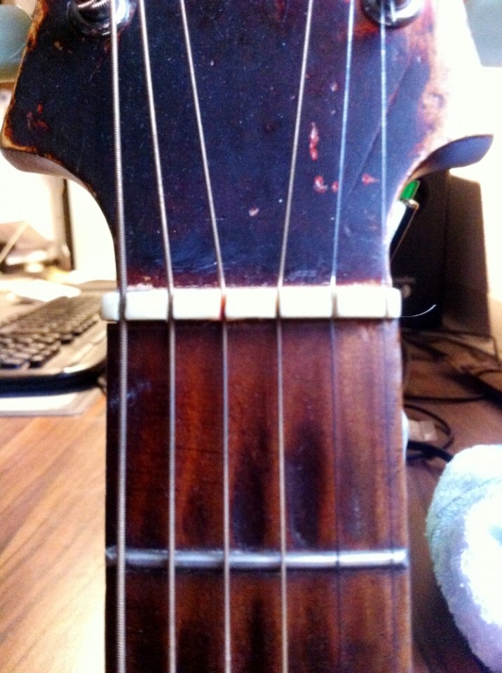

Was mir gerade aufgefallen ist: bei meinem alten Mustang (hallo Leo …) ist der originale Sattel eine Katastrophe. Da muss ich mal was neues schnitzen.

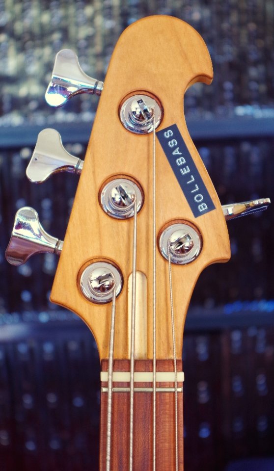

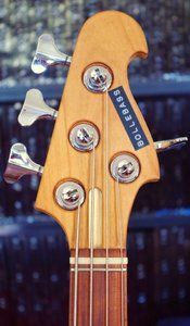

Ich hab an meinem Bollebass auch einen - würde ich jederzeit wieder so machen!
So muss das aussehen: Sauber eingenutet und ordentlich Fleisch dahinter. Ich musste dann aber das Holz etwas einkerben, damit die Saiten nicht hinter'm Sattel auf der Griffbrettkante aufliegen.
Bei meiner Gitte war's ne Fehlkonstruktion: grad mal 2mm Vorholz bis zum angesetzten Sattel. Beim Sattel abnehmen ist's dann natürlich abgebrochen :bang: so'n Scheiß! Jetzt isser halt weg...:nix:

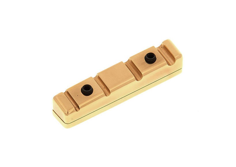

Oder so was, wenn es wie ne gegriffene Saite (Metall auf
Metall) klingen soll und keine Lust auf Metallsattelfeilen
angesagt ist... Webster Nut
oder Just A Nut von Warwick
Bzw. Nullbund zum Nachrüsten... Zero Glide... nun ja... elegant
is irgendwie anders, aber warum nicht...gibts z.B. bei Rockinger
mit ungekerbtem Sattel im Fender, oder Gibson Style.
